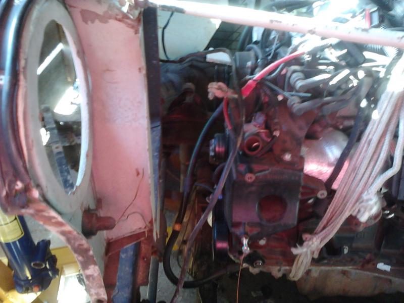

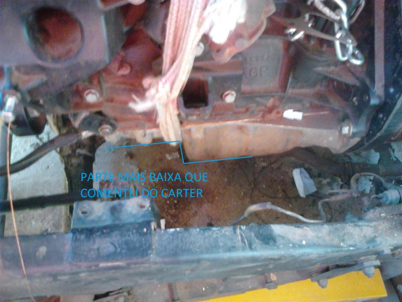

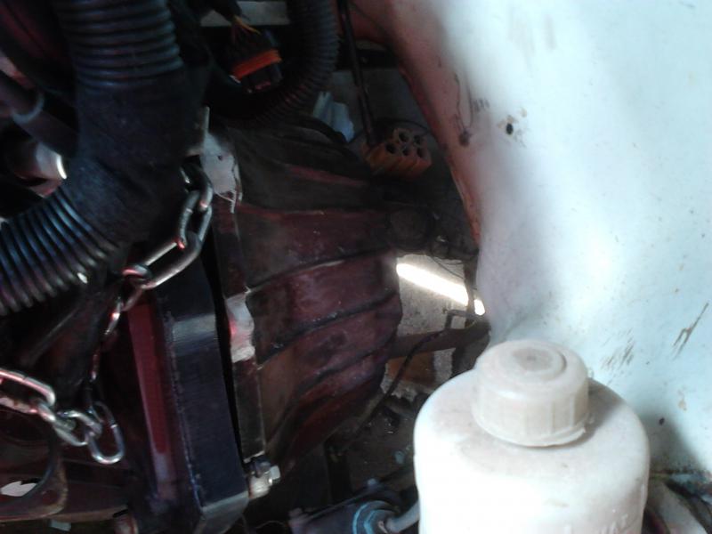

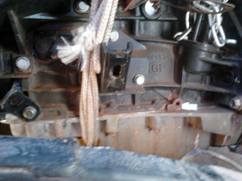

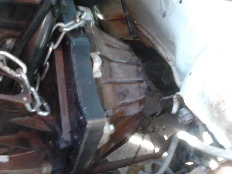

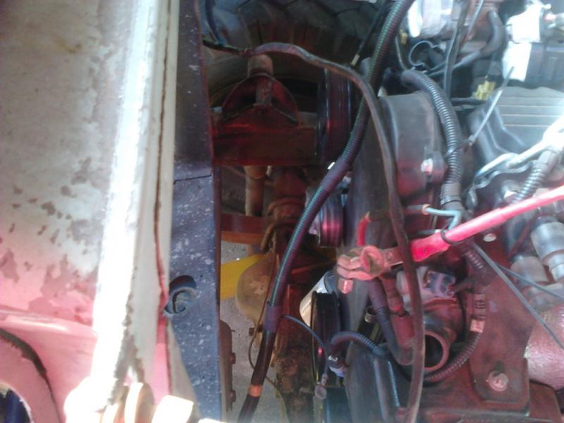

    Devagar, quase parado, mas tentando agilizar alguma coisa:???:, coloquei o motor no lugar mais ou menos, só pra ter noção de onde pode pegar, como vou fazer os suportes, etc.
    Coloquei só o motor com capa seca do cambio pra ter uma ideia. somando os espaços de radiador+ventoinha+folga até o motor, a capa seca nem chega no corta fogo. pedi o radiador hj, amanhã já chega, aí meço no lugar.
    Estou postando mais pra me darem alguns palpites, ou como diz o fugger, "pitacos" pq fim de semana vou por no lugar denovo pra medir direito e com todo conjunto, e vendo por lá ví alguns detalhes:
    1- para o cambio entrar por baixo da lataria deixei meio baixo. o carter não tem perigo de pegar no diferencial pq ele tem é bem menor na frente do q atrás, mas o filtro de óleo pode acontecer de pegar. oq fazer?
    2- se eu subir o conjunto pra ficar mais alto, oq fazer pra passar o cambio? calçar mais?
    3- o suporte do lado do motorista fica mais alto que o chassi, entao blz. do outro lado fica pra baixo. oq fazer?
    Quem já adaptou motor e puder dar dicas pra eu verificar na hora, agradeço.
    PS: Desculpe pelo jeito que foi tirado e qualidade das fotos. rs.

    Alisson,
    Qto mais pra trás ficar o motor, desde que vc não tenha problemas com o tamanho do cardan, fica melhor distribuido o peso entre os eixos.
    Deixe apenas uma distancia da parede corta fogo para adicionar a manta asfaltatica e reduzir o calor interno.
    A altura ajuste pela travessa do cambio, acho que não tem necessidade de mexer nisso.
    Vi sua MP, no meu ainda não posicionei o conjunto.
  • 22/08/2012, 23:53
    alissonlino
    Postado originalmente por Rodrigo Baratti Ver Post
    Alisson,
    Obrigado Rodrigo.
    To colocando o minimo pra trás pq o cambio é automatico aí já viu.
    Vou diminuir 5cm da coifa. daí vai ficar assim:
    4cm da coifa
    3cm do radiador
    8cm da ventoinha
    5cm de folga até o motor
    ou seja, o motor vai ficar uns 20, 21cm depois da grade.
    pelo que calculei vai afastar de 8 a 10cm do original.
    Ainda precisa do esquema elétrico do motor?? é q um usuário no outro tópico passou um fone.
    Se precisar ainda me avisa que dou um jeito de tirar foto ou desenhar o esquema pra ficar mais simples pq aquele q te passe é completo, mas acaba sendo confuso, falando os conectores do chicote q precisa e onde vai positivo, negativo fica mais facil.
    Abs.
  • 23/08/2012, 08:57
    fugger
    Postado originalmente por alissonlino Ver Post
    ...To colocando o minimo pra trás pq o cambio é automatico aí já viu.
    Por isso que o correto é posicionar não só o motor, mas o conjunto todo montado. Aí não tem muito erro ;)
  • 23/08/2012, 12:22
    Rodrigo Baratti
    Postado originalmente por fugger Ver Post
    Alisson,
    Faaz como o Fugger falou, monta tudo: Motor, cambio, grade, ventoinha, helice,........
    Ponteia tudo , regula e depois solda pra valer.

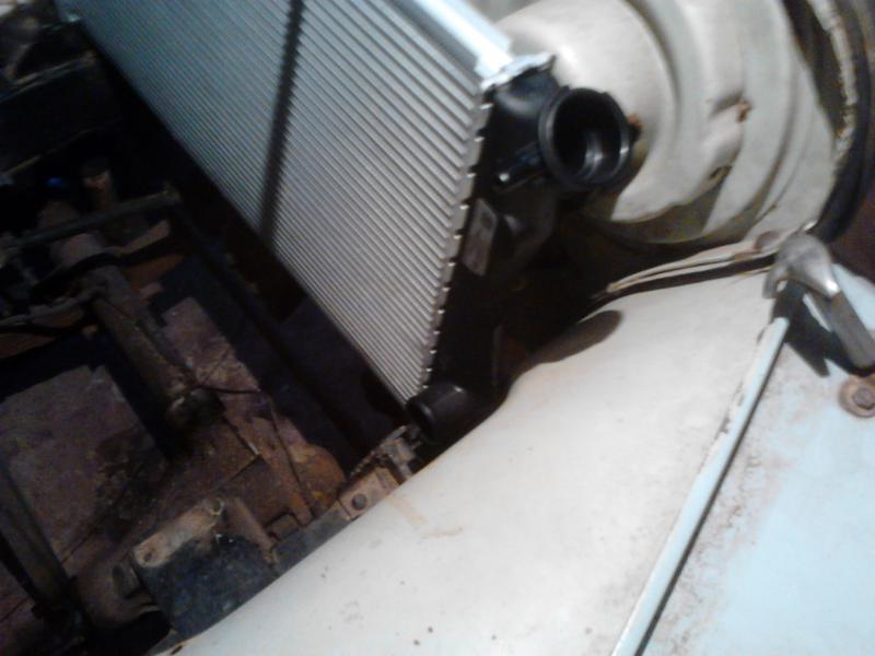

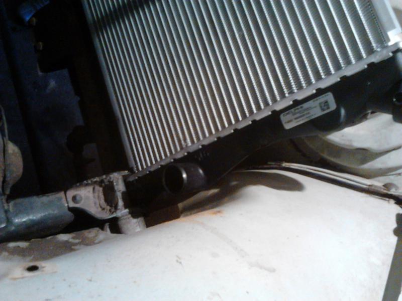

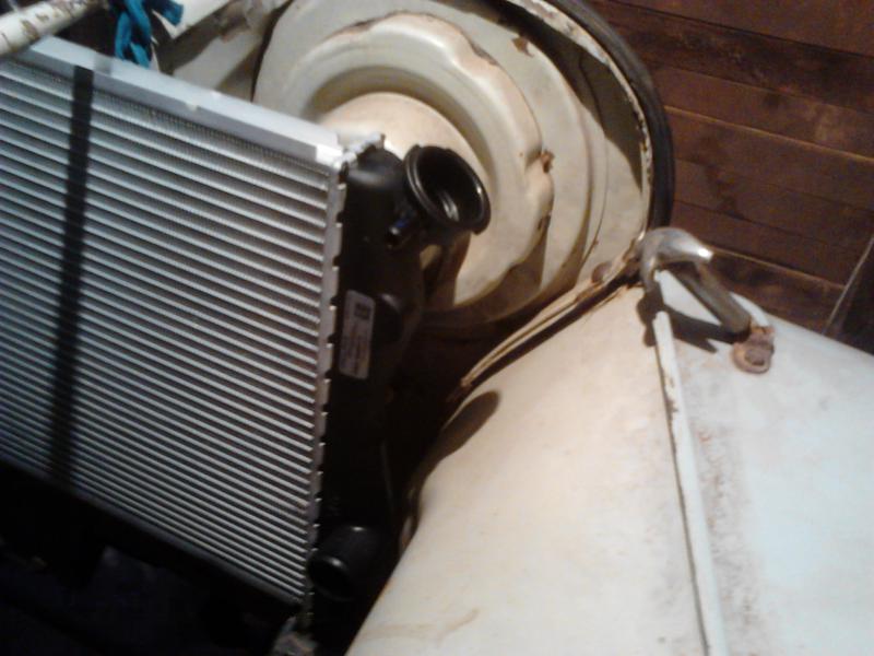

    Chegou o radiador hoje e coloquei no lugar pra ver como vai ficar.
    Ele não pega nos para-lamas se eu não fosse diminuir a coifa, mas como vou por pra frente vou precisar só arrendondar um pouco mais por dentro dos para-lamas (dica do reslima quando eu tava pensando qual radiador colocar).
    A altura do radiador dá pra colocar entre a parte de cima e debaixo da coifa. então ao invés de dobrar as laterais, resolvi tirar e fazer outras pq fica mais fácil.então vou prender o radiador e a ventoinha na grade pra ficar na mesma lógica do original, ou seja, qualquer torção o radiador vai gira junto aí não fica esfregando em nada e só flexiona as mangueiras.
    Anexo 366224Anexo 366225Anexo 366226
    Não tirei foto das laterais da coifa retirada pq esqueci. Amanhã prendo o radiador+ventoinha.
    PS: fiquei contente que o tamanho deu certo :euforico:.kkkkkkkk
    Esse radiador é de qual veiculo?
    Muito legal.
    É o da própria s10. quando fui escolher tava naquela de mandar fazer ou achar um com litragem igual. daí tinha que ver se ia ser eficiente, etc, mas daí como a altura era certeza que dava (44cm) e a largura dava pouquissima diferença o reslima me disse q era só arredondar um pouco mais a parte interna dos paralamas. aí arrisquei. achei só vantagem fazer isso, pq daí: sei que a eficiencia térmica vai ser a correta, a posição das mangueiras não vou precisar mexer, quando estragar é só pedir um novo ao inves da mandar fazer outro, ainda mais o preço. pra fazer cotei de 800,00 a 1.000,00, esse aí paguei 280,00 original (delphi).
