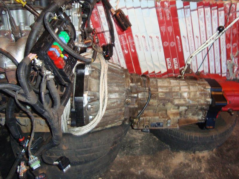

  • 28/02/2012, 16:25
    alissonlino
    1 Anexo(s)
    Mais uma foto do conjunto todo.Anexo 333752

  • 29/02/2012, 10:14
    alissonlino
    Postado originalmente por fugger Ver Post
    Mais um que daqui a pouco tá querendo usar cabos...
    Ficou bonito o conjunto, quando puder tire fotos da junção do conversor de torque com o volante original do motor :concordo:
    Grande fugger...
    hora que eu fizer os suportes do motor e cambio, vou tirar o cambio aí tiro as fotos.
    sugestões para os cabos?? kkkkk
    Abs.

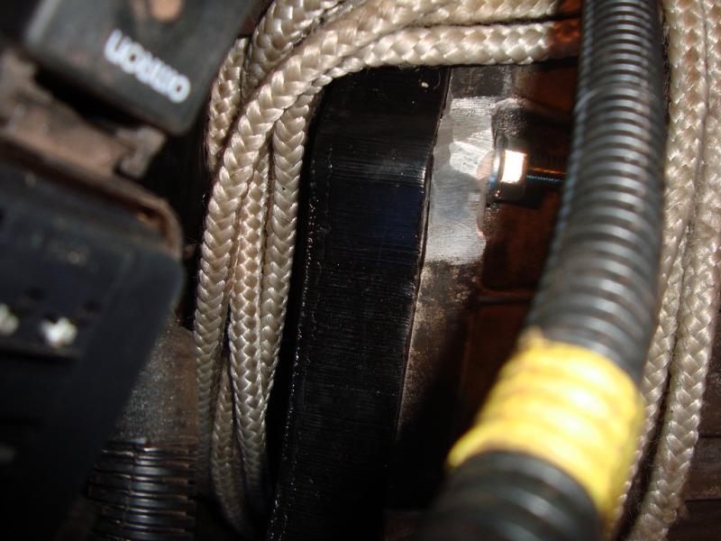

  • 29/02/2012, 10:17
    alissonlino
    Postado originalmente por JCJ Ver Post
    Blz,
    Como ficou o encaixe do motor de arranque do outro lado ! O que foi preciso fazer !
    JCJ
    JCJ, o arranque ficou no volante original. o flex q é maior q o volante teve que ficar naquela polia grande que vem depois do volante. aí pra compensar a diferença da distancia da flange, o conversor de torque foi afastado na mesma medida.
    nao sei se foi essa a pergunta.:rolleyes:. se nao esclareci, pergunte novamente.
    Abs.

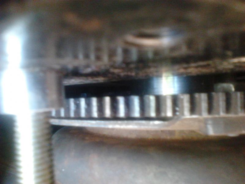

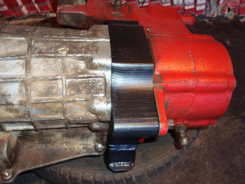

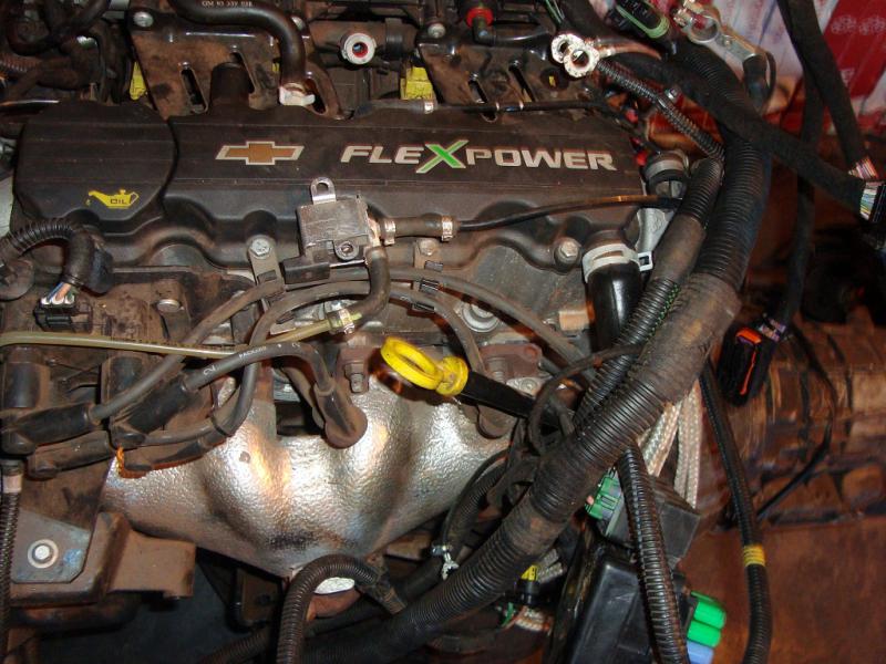

  • 07/03/2012, 13:42
    alissonlino
    4 Anexo(s)
    JCJ, segue anexo das fotos que prometi...
    Foto 1 e 2: arranque no volante original.
    Foto 3: montado com o conversor.
    Foto 4: flex preso em parte daquela polia que é presa no volante original (foi torneada pro flex não ficar totalmente preso sem movimento, pois o sr. Nello que fez o serviço disse que se não ficar livre naquela parte ele quebra.
    Anexo 334884Anexo 334885Anexo 334886Anexo 334887
