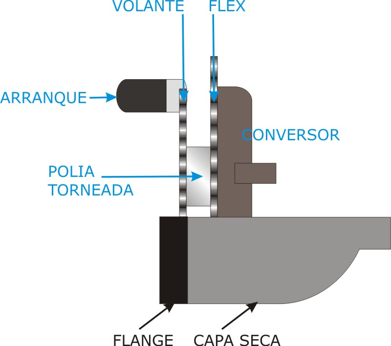

    Vc manteve o volante original da S10, ele ficou "embutido" na flange.
    Depois vc fixou o flex plate nesse volante.
    É isso?
    Outra coisa, o fato de ter mantido o volante original não afeta no funcionamento do cambio auto?
  • 16/03/2012, 14:46
    alissonlino
    Postado originalmente por Rodrigo Baratti Ver Post
    Alissonlino,
    Legal o projeto.
    Tem alguns duendes aqui me atormentando para fazer algo igual.:twisted:
    Deixa eu ver se entendi....sou bem leigo nessa questão.
    É isso?
    Rodrigo.
    Não sei se vou saber explicar bem, mais é mais ou menos assim:
    ficou o volante original no lugar, primeiro por causa do arranque e segundo que o flexplate nao caberia no lugar do volante.
    por cima desse volante original tinha uma polia tmb original que era onde presa a embreagem. ela foi torneada pro flex ficar preso só pelo meio dessa polia, já que se deixasse ela inteira ele poderia quebrar, pois estaria preso em toda sua circunferencia.
    No post 36, na ultima foto da pra ver a flange (preta), o flex com o conversor. e entre meio a flange e o flex, dá pra ver essa polia torneada (prateada). já ná penúltima foto dá pra ver a flange e o flex pra ter uma noção melhor.
    Caso ainda tenha ficado dúvidas, posso tirar o flex e mandar fotos pra vc ter uma noção.
    Abs.
  • 16/03/2012, 15:17
    alissonlino
    1 Anexo(s)
    Fiz uma vista explodida tabajara. :chorandoderir:Anexo 336214
    Acho q dá pra enteder melhor...
