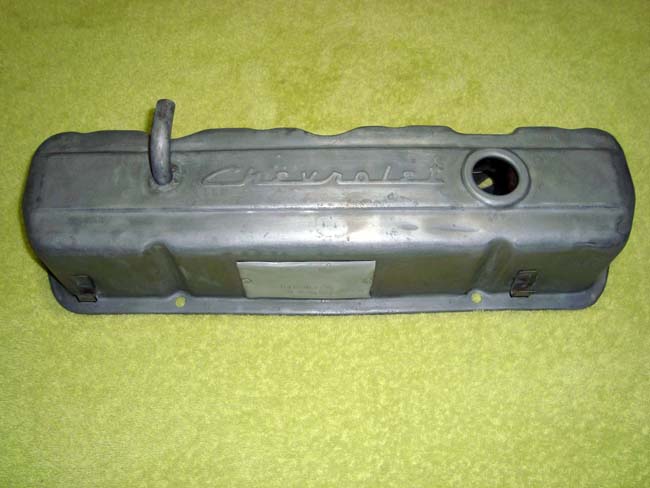

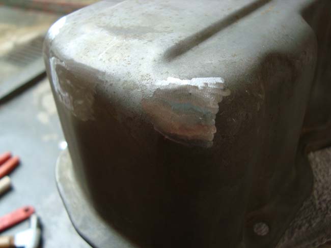

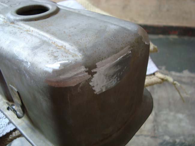

    Bom, eu disse que tinha uma peça que eu ia personalizar também, tá ai.
    Primeiro ela foi jateada, depois eu removi alguns pontos de tinta que ao jatear não saiu, foi toda lixada e deixei ela no acido fosfórico, até ficar cinza.
    A plaquetinha da lateral foi removida, os dois furos do rebite enchi de solda.
    Depois com muita paciência eu acertei todas batidinhas que tinham na tampa e com uma dremel eu passei uma peça abrasiva (nesses pontos) pra deixar lisinha, inclusive a solda.
    Depois a tampa foi novamente pro ácido fosfórico, foi limpa, desengordurada, pintada de preto alta temperatura, e personalizada nos dois relevos da tampa e nas letras em prata alta temperatura também.
    A idéia inicial era uma faixa prata no meio da tampa e as letras em preto, porém achei uma na net igual. Como gosto de um toque de exclusividade, fiz ela dessa maneira.

    ficou bacana scacca, oque o acido fosfórico faz na peça, limpeza???
  • #372
    06/01/2004
    1,395
    Citação Postado originalmente por RODRIGO T. Ver Post
    Transforma ferrugem em fosfatos inerentes.
    Resumindo, neutraliza a ferrugem, é um fosfatizante a frio.
    Eu costumo passar uma escova de aço, ou lixa, até desaparecer a ferrugem e ainda sim, depois disso eu passo o ácido.
