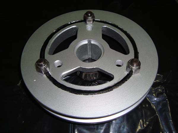

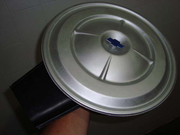

    Xande, só pra contrariar (eca! pagode não! eu quero é rock!) eu vou postar uma fotos aqui, e não tem nada de Ford não, mas espero que vc e o resto da galera curta, é o resultado do carnaval e alguns fins de noite trabalhando.
    Miniaturas de Anexos Miniaturas de Anexos The Punisher-dsc01938.jpg   The Punisher-dsc01939.jpg   The Punisher-dsc01940.jpg   The Punisher-dsc01942.jpg   The Punisher-dsc01943.jpg

    Affffff!!!! que serviço meia boca!!!!

    Você fala zuando, mas ta meia boca mesmo, eu não usei massa nenhuma, pq prefiro que a ferrugem apareça logo, do que ficar brotando por baixo de massa, depois quando aparece é tarde demais. Mas isso tem seu lado ruim, dá pra ver as imperfeições da chapa, e claro que não existe trampo perfeito sem uma massa pra corrigir pequenas imperfeições.
    Como o carro é pra trilha, e terá cara de sangue ruim, eu não to nem ai pra pequenas imperfeições. hehehe.
    A polia foi refeita pelo Skull e eu pintei, o Filtro foi by Scacca, eu fiz o emblema com um pequeno pedaço de chapa, desenhei a lapis, cortei na serra, acertei na lima, soldei num parafuso, pintei de prata, depois só por cima íntei de azul e base de unha por cima pra dar aquele acabamento de resina dos emblemas.

    Larga a mão de ser tonto rapaz!!!! o trampo ta bom demais e não tenho pq tentar de agradar!! É o tipo de serviço q da até uma pontinha de inveja pq não tenho a mesma dedicação com as minhas peças!!!
    Abração!!!
    Citação Postado originalmente por Scacca Ver Post
    mas ta meia boca mesmo. Mas isso tem seu lado ruim, dá pra ver as imperfeições da chapa, e claro que não existe trampo perfeito sem uma massa pra corrigir pequenas imperfeições.

    Ficou bom mano, mesmo que as peças não dão uma aparecia ÓTIMA e por mais que queira o acabamento não fica 100%, é o melhor que conseguimos fazer, passei isso com umas peçinhas dos RC tb.....
    Isso ai, prata, preto e ferrugem combinam bem!!!!!!

    Hehehe, é isso ai galera.
    Mas fiz por escolha própria, as peças foram jateadas, fiz um trampo de martelinho acertando oq podia, meti acido fosfórico nelas.
    Ferrugem não há, a chapa foi bem tratada, essa tinta é foda, não lasca de forma alguma.
    Fiz como acredito que deve ser feito, só não quis meter massa, pq acho que ela encobre problemas que deveriam ser diagnosticados antes.
    Mas é isso ai, tem mais coisas lá pra terminar, tem a tampa de valvulas que vou fazer um trampo personalizado também. Tem o carter que será reforçado seguindo dicas do Skull e as rodas que terão um toque diferente, sugerido pelo Reslima.
