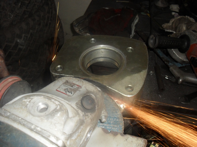

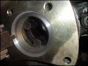

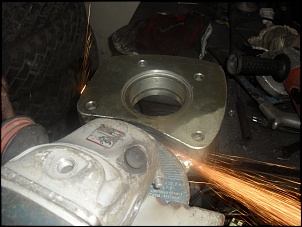

    Seguem algumas fotos das intervenções que foram necessárias para que a caixa da tração da Band fosse acoplada no cambio 240V.
    A primeira foto ao centro mostra Flange sendo torneado no alojamento do rolamento para que possa encaixar.
    A segunda foto, à direita, mostra flange sendo esmerilhada para possibilitar o assentamento na carcaça do câmbio onde tem a tampa do eixo primário.
    A terceira foto mostra a peça que aciona a tração, ela não entra no parafuso soldado na chapa presa ao câmbio.
    Como podem ver, o problema não foi só furação(que não deveria ter problema também) mas em todo kit.
    Miniaturas de Anexos Miniaturas de Anexos -sam_2753.jpg   -sam_2727.jpg   -sam_2584.jpg

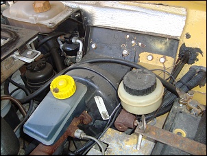

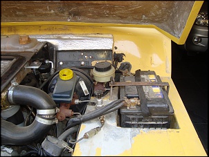

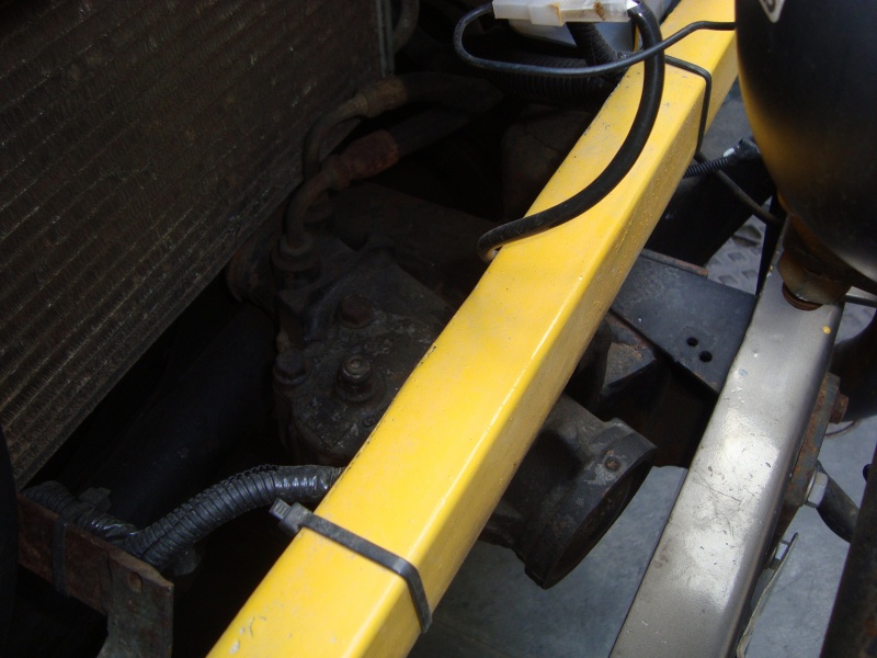

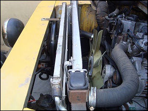

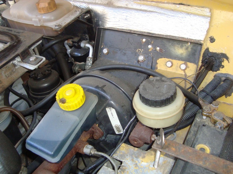

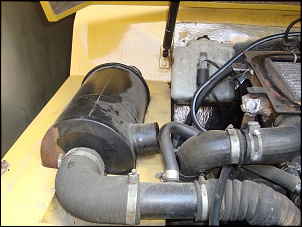

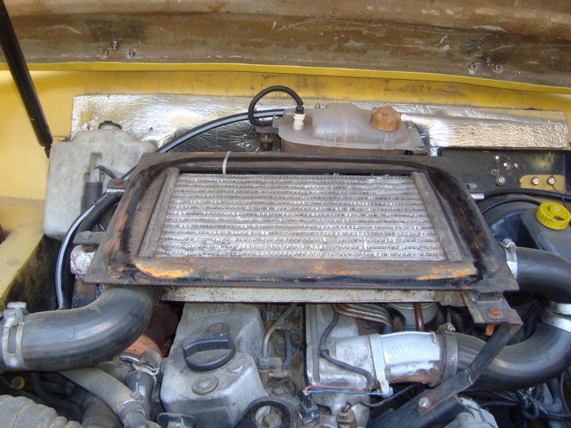

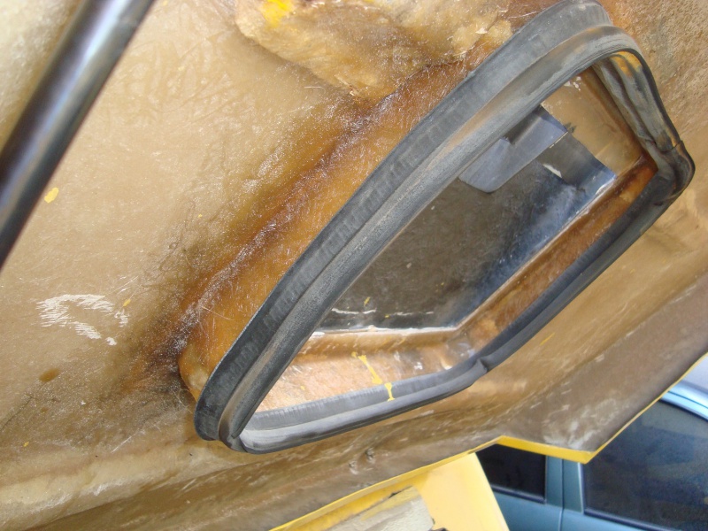

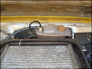

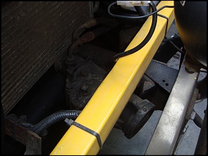

    Fotos atuais de modificações
    Vão ai as fotos
    Miniaturas de Anexos Miniaturas de Anexos -dsc00635.jpg   -dsc00636.jpg   -dsc00637.jpg   -dsc00638.jpg   -dsc00639.jpg   -dsc00640.jpg   -dsc00641.jpg   -dsc00642.jpg   -dsc00643.jpg   -dsc00644.jpg

    Boa Guilherme. Deu bem para sacar. Não é muito diferente do que eu fiz de alumínio. O engesa tem o capô de fibra? o Carro é todo de fibra?
