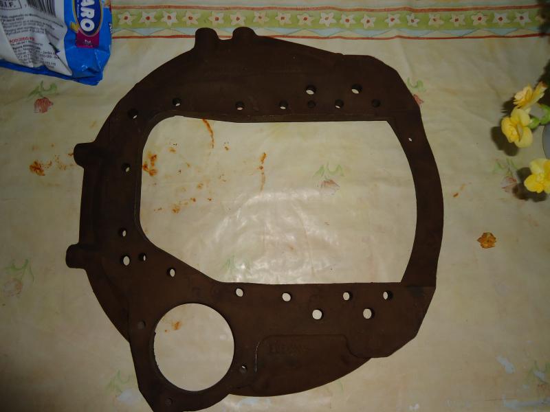

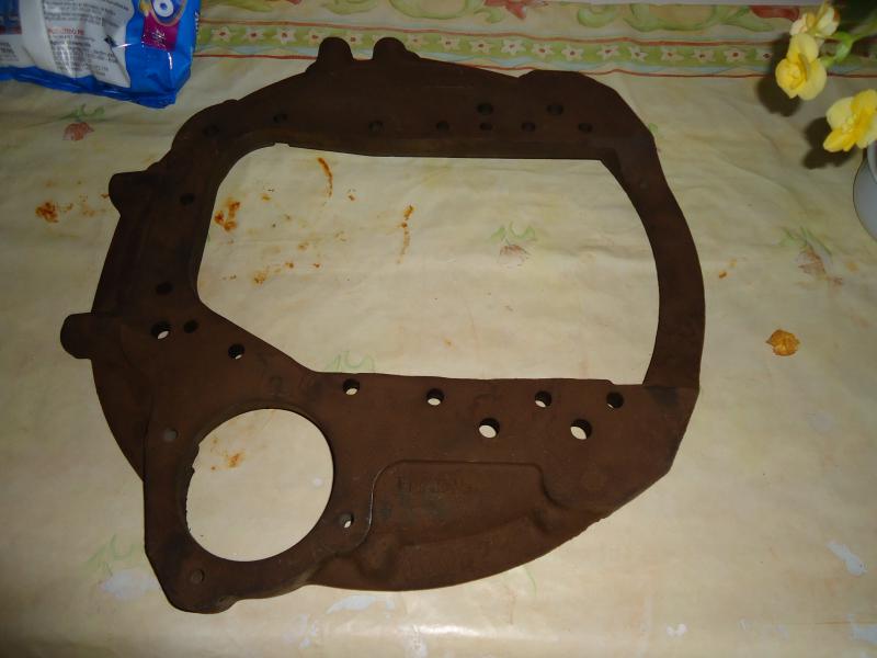

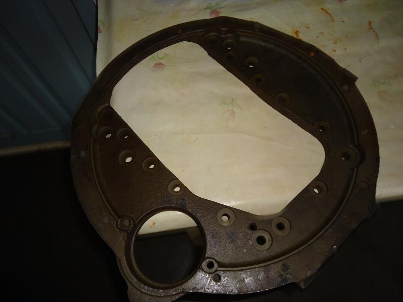

Seguinte, tenho uma peça aqui que pode facilitar o acoplamento do cambio da toyota no teu motor, faço baratinho pra vc, 150 conto + o frete. Seguem fotos da peça, veja se te serve.
Abração...
Anexo 297801
Anexo 297802
Anexo 297803
