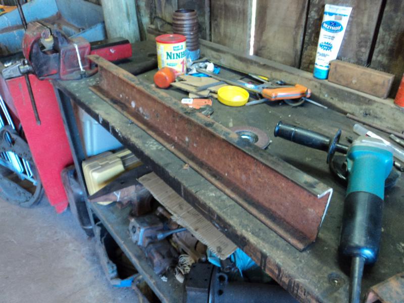

-Hoje foi feriado municipal, ai fui a tarde mexer no Morfético, terminei o ajuste no suporte do motor esquerdo e depois fiz alguns pontos de solda, ai ja soltei o motor em cima:cool::cool:
depois em 2 "dois" tiramos a carroceria do jipe de cima do chassi baralho pensa num trem pesado pra 2 pessoas.
ai arrumei uma viga u que vai ser usada de travessa, só estou me batendo como vou fazer o suporte que vai parafusado a travessa no chassi, vão umas fotos do trampo de hoje.
Anexo 314305Anexo 314307Anexo 314308Anexo 314309Anexo 314310
faz com outro "U" menor uai e 4 pafarusos
Opa Rodrigo!
Uma chapa em "L", onde a parte que ficará no chassi, fará 4 furos, que serão pontos de solda, para melhor fixação.
Na viga "U", feche a ponta, a parte que apoiará no "L".
Observe a foto

e ai kim,se eu te fala que ia te manda uma mp pra vc manda uma foto dessa parte pra ver como ficou, então kim o foda que no java tem que fazer uma curva na travessa porque ela fica mais baixa que o chassi. e o cardam tem que coloca a luva e espiga na tcase porque o tubo não passa nem phodendo.
