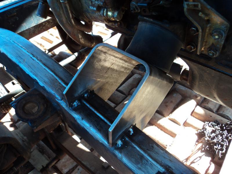

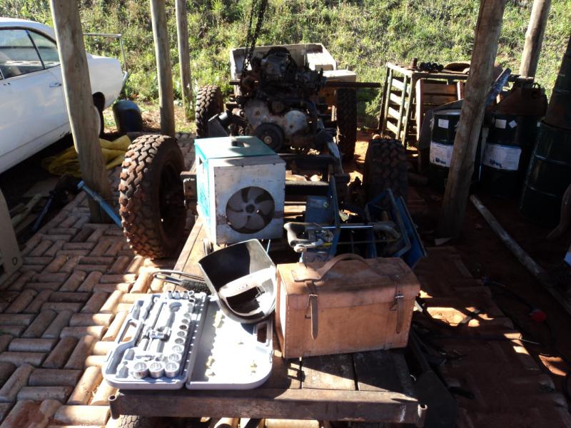

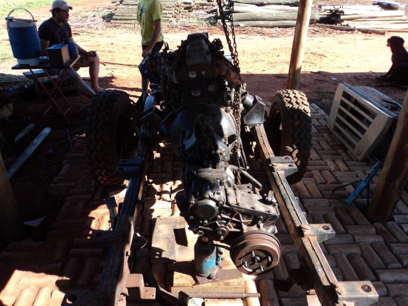

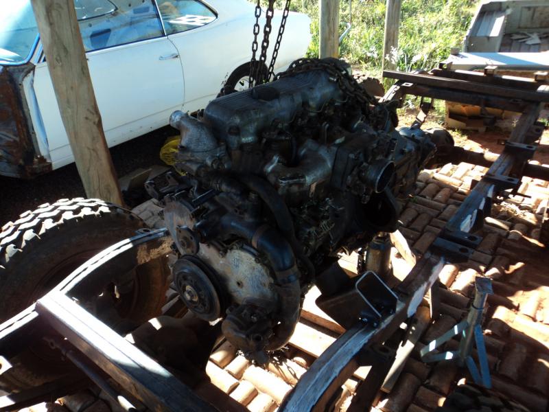

    -Hoje foi feriado municipal, ai fui a tarde mexer no Morfético, terminei o ajuste no suporte do motor esquerdo e depois fiz alguns pontos de solda, ai ja soltei o motor em cima
    depois em 2 "dois" tiramos a carroceria do jipe de cima do chassi baralho pensa num trem pesado pra 2 pessoas.
    ai arrumei uma viga u que vai ser usada de travessa, só estou me batendo como vou fazer o suporte que vai parafusado a travessa no chassi, vão umas fotos do trampo de hoje.

    1,854
    faz com outro "U" menor uai e 4 pafarusos

    Opa Rodrigo!
    Uma chapa em "L", onde a parte que ficará no chassi, fará 4 furos, que serão pontos de solda, para melhor fixação.
    Na viga "U", feche a ponta, a parte que apoiará no "L".
    Observe a foto
    Kim.

    Citação Postado originalmente por 4X4GARAGE Ver Post
    é oque tava pensando em fazer só tava em duvida se dava certo.................

    Opa Rodrigo!
    Observe a foto
    Kim.
    e ai kim,se eu te fala que ia te manda uma mp pra vc manda uma foto dessa parte pra ver como ficou, então kim o foda que no java tem que fazer uma curva na travessa porque ela fica mais baixa que o chassi. e o cardam tem que coloca a luva e espiga na tcase porque o tubo não passa nem phodendo.
    valeu obrigado a todos pela atenção...
