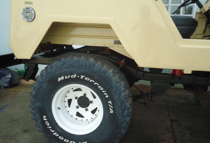

e ai java, memo usando pneu pequeno agora vou ter que cortar, porque vou colocar o eixo para tras, ai depois se aumentar o tamanho dos pneus eu corto mais.
hoje ganhei um ciclonizador do mwm sprint, ta quase novo, vou adaptar no 14B.
Anexo 331534Anexo 331535
