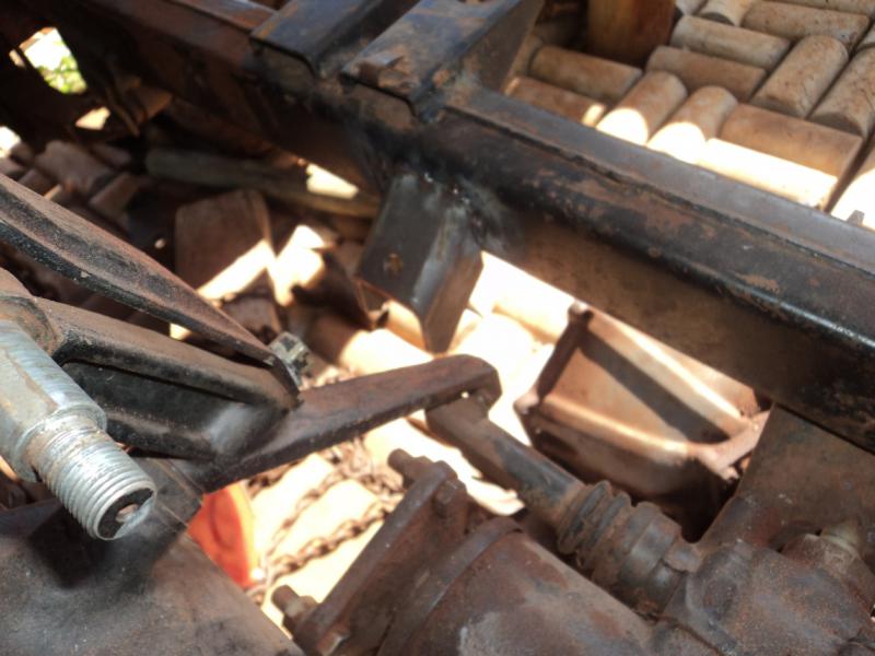

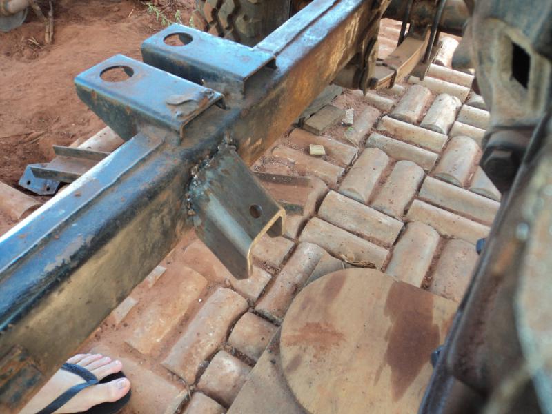

fotos do fim de semana passado, suportes da travessa do cambio ponteados no chassi.
Anexo 325029Anexo 325030

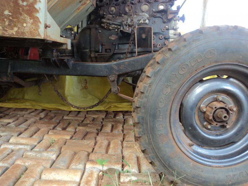

Ontem fiz uma simulação de como ficaria a suspensão traseira se trocar o suporte fixo de lugar, do jeito que esta o jumelo fica reto que não é certo, colocando o suporte fixo para trás o jumelo fica inclinado, e ainda ganho mais 10cm +- de cardan e entre eixo um pouco maior. as fotos.

pitacos....
O feixe dianteiro tambem é curto e o jumelo fica na posição errada....
Anexo 328260Anexo 328261
se arrumar um feixe uns 10 cm maior deve resolver, ou não
fabricar um novo jumelo pouca coisa maior porque esse só ta a tilanga.
Não ficou alinhado em relação à caixa de rodas. Pretende mexer nos paralamas traseiros?
Já pensou em aumentar a abertura do paralama cortando a lata? (veja a Band Cruiser do Guiga Tostes). Fica legal pacas e ajuda caso opte por pneus maiores. Na foto abaixo, uma alargadinha virtual. (meia boca, rararará)
Não é possível apenas descurvar um pouco a mola?
