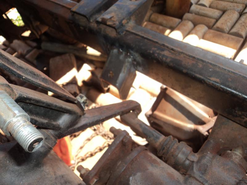

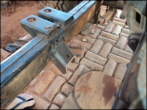

    fotos do fim de semana passado, suportes da travessa do cambio ponteados no chassi.

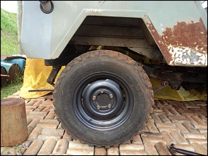

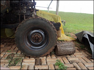

    Ontem fiz uma simulação de como ficaria a suspensão traseira se trocar o suporte fixo de lugar, do jeito que esta o jumelo fica reto que não é certo, colocando o suporte fixo para trás o jumelo fica inclinado, e ainda ganho mais 10cm +- de cardan e entre eixo um pouco maior. as fotos.
    pitacos....

    O feixe dianteiro tambem é curto e o jumelo fica na posição errada....
    se arrumar um feixe uns 10 cm maior deve resolver, ou não
    fabricar um novo jumelo pouca coisa maior porque esse só ta a tilanga.

    Não ficou alinhado em relação à caixa de rodas. Pretende mexer nos paralamas traseiros?
    Já pensou em aumentar a abertura do paralama cortando a lata? (veja a Band Cruiser do Guiga Tostes). Fica legal pacas e ajuda caso opte por pneus maiores. Na foto abaixo, uma alargadinha virtual. (meia boca, rararará)

    Não é possível apenas descurvar um pouco a mola?
