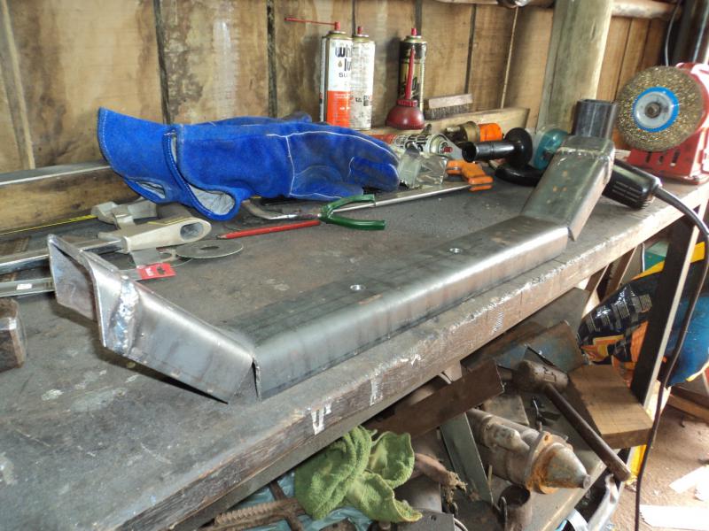

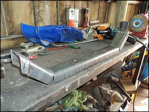

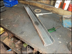

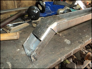

    Ontem fui fiz a travessa do cambio do morfetico, foi feita com viga "u" de 3 pol. com 5mm de parede, na ponta tem um imenda, é que eu cortei do tamanho errado.

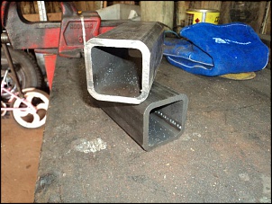

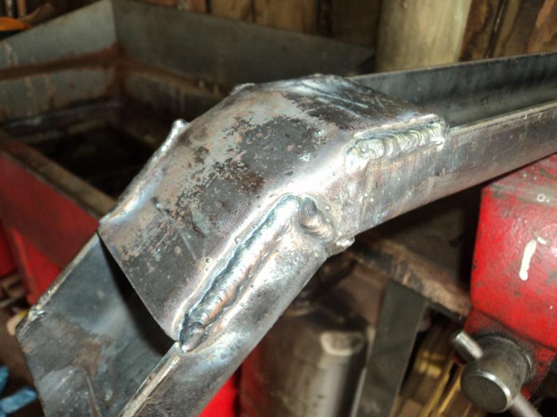

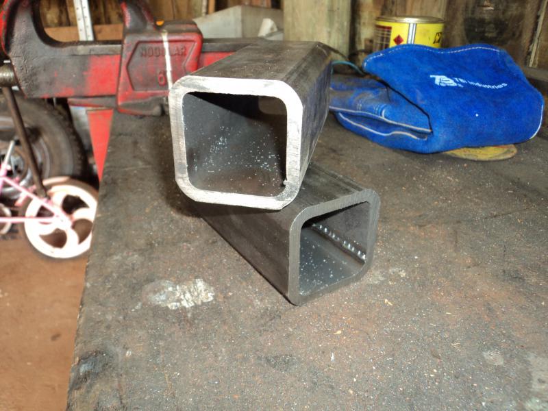

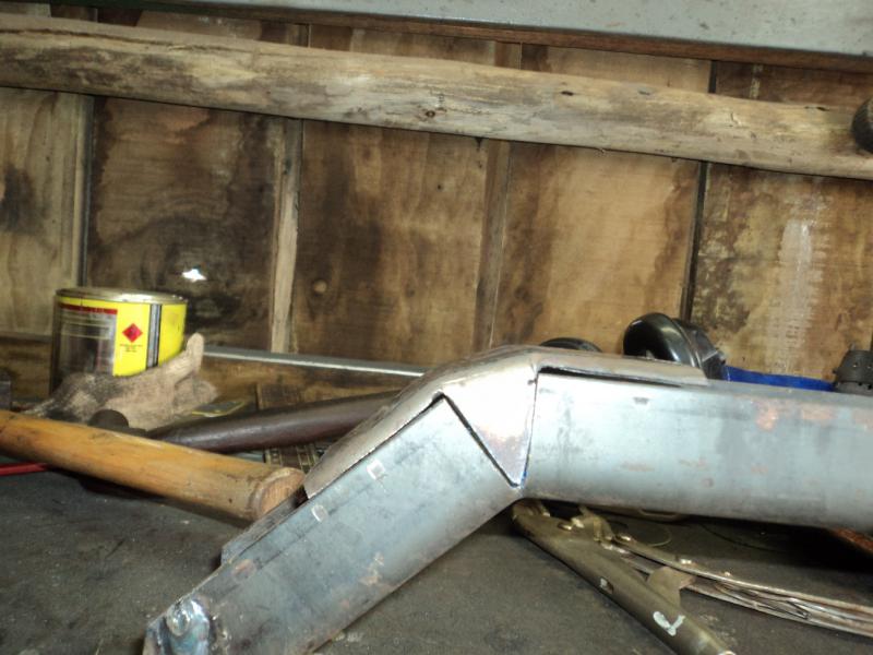

    mais uma depois de soldado, e tambem fotos do viga que vai ser soldada no chassi com parede de 7mm, foi a que melhor encaixou na viga "U".

    Mas ficou forte essa travessa
    Ficou bonito o cordão de solda, é mig ou habilidade na elétrica??

    Usuário Avatar de RODRIGO TOMITÃO
    07/08/2008
    Umuarama/PR
    1,121
    Opa Rodrigo!
    Muito bom o servoiço!
    valeu kim, devagar vou terminando, amanha vou ver se ja coloco essas pontas no chassi, furo e coloco 2 parafusos m12 cada lado.
    abraços
  • #343
    07/08/2008
    Umuarama/PR
    1,121
    Citação Postado originalmente por HenriqueRS Ver Post
    henrique, fico bem forte mesmo, a solda e eletrodo revestido mesmo, no dia que estou inspirado fica bem feito o cordão de solda...

    Citação Postado originalmente por RODRIGO T. Ver Post
    ...no dia que estou inspirado fica bem feito o cordão de solda...
    É isso aí cara, nem que vc gaste 1kg de eletrodo treinando o negócio é fazer vc mesmo.
