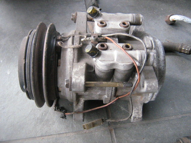

    compressor
    tenho uma foto de um compressor original com motor opala 4cc em ultimo caso não swervir esse compressor tenho esse original que vou acabar anunciando pois não vou usar!!

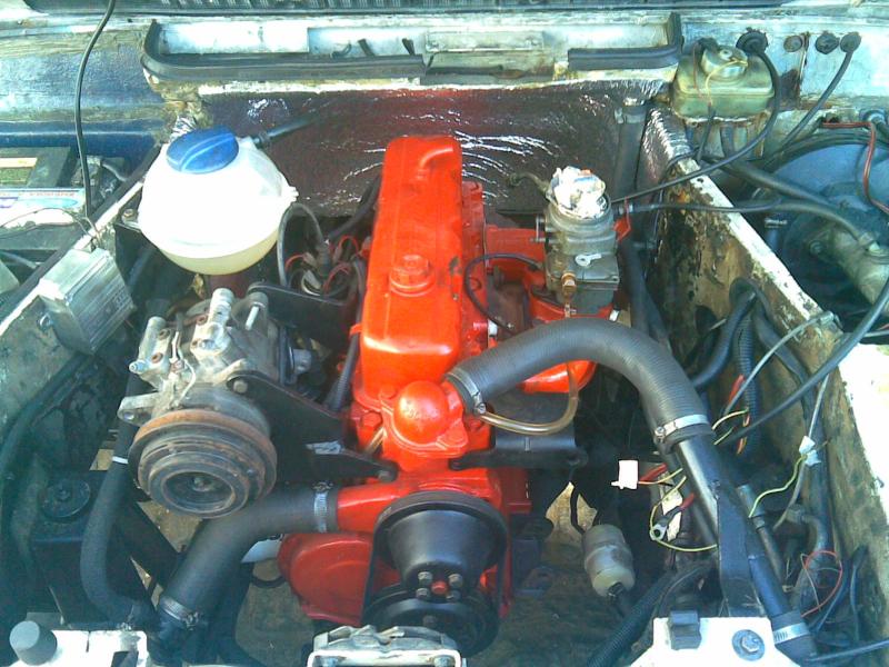

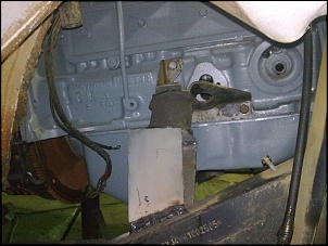

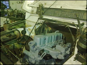

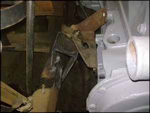

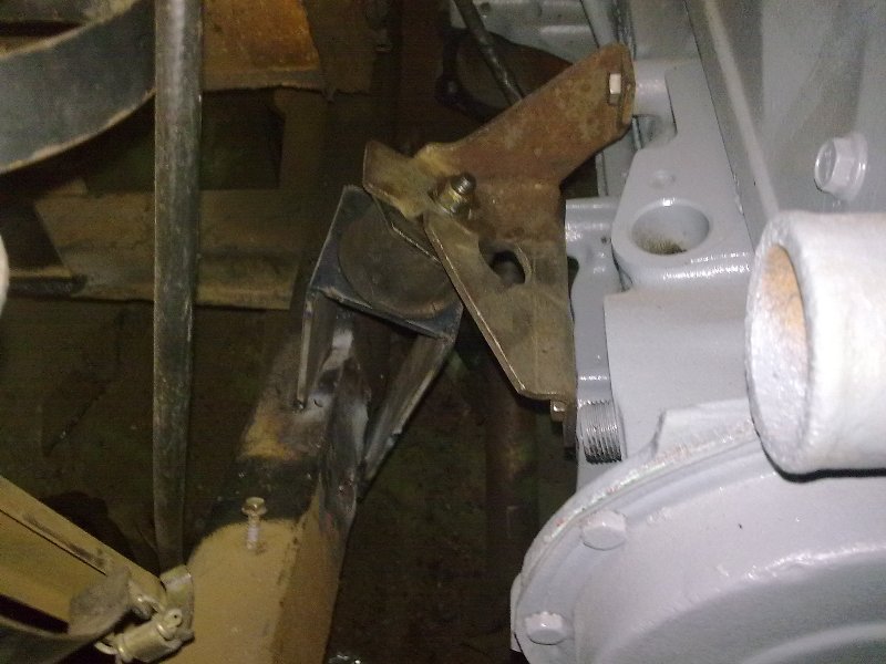

    Depois de quase 2 meses procurando encontrei a bendita lata de acabamento do arranque, custou R$ 20,00. Deu tanto trabalho e gasto (gas e cel) que não sei se valeu à pena, pois a utilidade é pouca (até agora não descobri qual).
    As outras fotos são do suporte do motor ainda sem acabamento.
    Eles ficaram altos para livrar a polia do motor do pivotão do triangulo. Havia uma adptação que será desfeita, voltando ao original.
    Foi a forma mais fácil porque a outra seria reposicionar o suporte da caixa e encolher o cardã, mesmo assim o triangulo traseiro limita o recuo.
    Aproveitamos o body lifit de 4" fizemos os suportes mais altos e inclinamos o motor (que segundo informações é previsto para o gm 151 havendo compensação no coletor do bura). A distancia agora ficou em 37cm. Ótima.
    O motor ficou recuado em relação ao eixo dianterio, isso dizem que é bom.
    Seguem fotos.
    Miniaturas de Anexos Miniaturas de Anexos Jpx 98-acabamento-do-arranque.jpg   Jpx 98-colocando-motor-002.jpg   Jpx 98-colocando-motor-003.jpg   Jpx 98-colocando-motor-007.jpg   Jpx 98-colocando-motor-008.jpg
    Vamu que Vamu !

    Fala Leo,
    show de bola as fotos....
    seguinte, a polia ficou a 37 cm da base do triangulo?! se vc não mexeu no suporte do cambio é bem provável que o cardan dianteiro fique estrangulado....no meu eu medi isso soltando a barra estabilizadora e as cintas limitadoras e levantando a suspensão com um macaco....vimos que batia, então optamos por calçar com umas arruelas o suporte do cambio para tentar compensar a inclinação.
    não medi depois que o mecanico fez isso....mas assim que o carro for p casa eu meço de novo.
    abs
    Leonardo Cardoso
    JPX Fio Entupido
  • #55
    Usuário Avatar de Léo_Babiski
    07/07/2006
    1,130
    Boa observação Léo, esse serviço terminou ontem à noite. Hoje vou lá dar uma conferida na angulação do cardã! Se puder me passar as medidas do calços já ajuda. Abs.
    Vamu que Vamu !
  • #56
    Usuário Avatar de leogc
    28/01/2004
    1,894
    cara, eu não tenho como pega-las, o carro tá na oficina tentando ligar a injeção (eita parto). só devo voltar lá no sábado...mas pegamos arruelas grandes e fomos empilhando...
    uma outra opção é ver onde tá pegando e dar uma desbastada na luva com uma retífica...
    talvez as duas opções juntas seja o melhor.
    abs
    Leonardo Cardoso
    JPX Fio Entupido

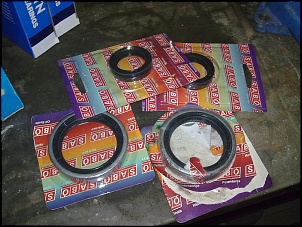

    Começamos a revisar os eixos, rolamentos duplos caríssimos. Ainda faltam chegar 2 de$$e$.
    Miniaturas de Anexos Miniaturas de Anexos Jpx 98-revisando-eixos-002.jpg   Jpx 98-revisando-eixos-003.jpg   Jpx 98-revisando-eixos-004.jpg
    Vamu que Vamu !

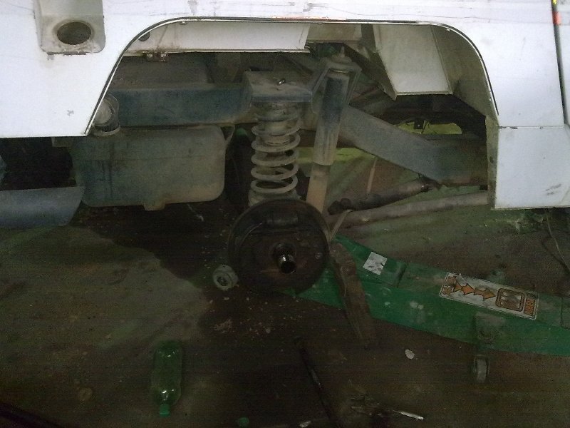

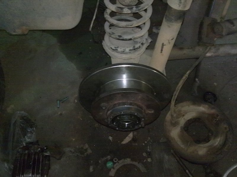

    As obras recomeçaram porque praticamente terminaram os serviços de terceiro (torno).
    Tiramos a rosca das caixas satélites e eliminamos as porcas de regulagem. Agora regula como os dana, por arruelas.
    Adaptamos sensor de temperatutra original do J no mtr de opala para continuar usando o marcador original.
    Também deixamos a superfície dos cubos traseiros plana para melhor assentamento dos discos do niva.

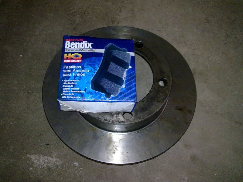

    Estamos adaptando freio a disco traseiro a baixo custo: disco sólido dianteiro de niva (R$140,00 o par) + pinças traseiras com cabo de freio-de-mão do golf (R$100,00 o par) + pastilhas bendix (R$34,00 2 pares) + suportes das pinças (R$10,00 o oxicorte do par) + pequeno serviço de torno nos cubos (R$20,00).
    Começamos a fechar os eixos, colocar a graxa especial nos rolamentos (essas porcarias vieram sem), revisar os freios e montar os diferenciais. Achamos graxa naval com a mesma especificação para os munhões. Só resta encontrar pastilhas dianteiras (está sod@).
    Acho que agora vai.. a espectativa é grande. Estou vendo a chuva cair, todo mundo ir para a trilha e eu ficando de fora...
    Miniaturas de Anexos Miniaturas de Anexos Jpx 98-fotos-diversas-006.jpg   Jpx 98-fotos-diversas-007.jpg   Jpx 98-fotos-diversas-008.jpg   Jpx 98-fotos-diversas-009.jpg
