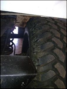

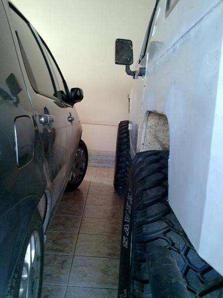

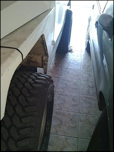

    Antes de montar os pneus 33 na roda verifica se não vai pegar em nada porque eu vou ter que desmontar os meus para inverter o aro e não da para ficar jogando $$ fora.
    De diferente do original o meu só tem a carroceria elevada em 10cm.
    Mesmo com o off set bem negativo (não sei a medida, seguem fotos), o pneu dianteiro está pegando nos links da suspensão quando esterça totalmente o volante para ambos os lados; e a trás quando a suspa comprime o pneu pega no suporte da mola, e ao aumentar o off set negativo com certeza o pneu pegará na parte de cima caixa de roda traseira quando a suspensão estiver comprimida.
    Agora que está emplacado e de ter andado bastante posso dizer que mesmo com os 33 ficou muito bom de andar, o J fica mais solto sentindo um pouco de falta de mtr apenas em retomadas, no mais está aprovado. Eu acredito que a minha t-case não faça barulho nenhum justamente pelo alongamento da relação...

    O meu ta com calcode carroceria de 5 cm. co os 31 ja peagava alguma coisa, eu uso alargador de 3 cm tambem, mas com certeza vou ter que trocar as rodas. valeu

    Citação Postado originalmente por Léo_Babiski Ver Post
    nada que uma serra não resolva....to me sentindo o maníaco da serra elétrica.

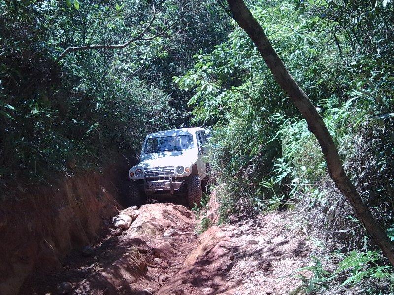

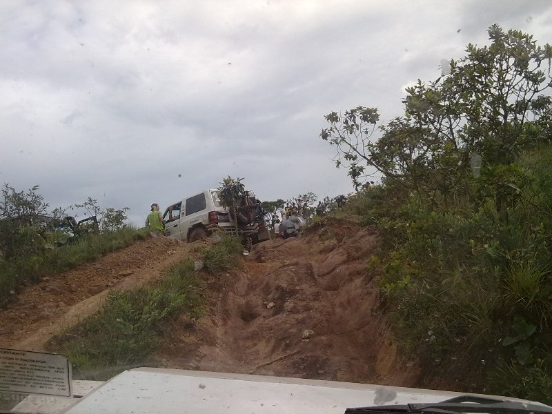

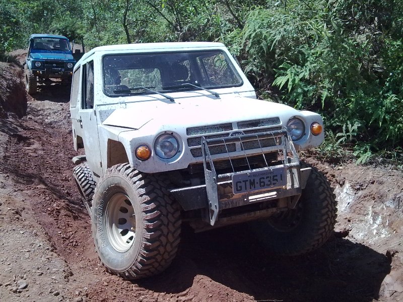

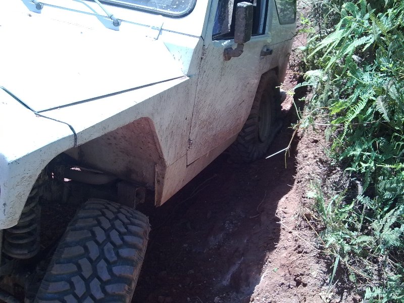

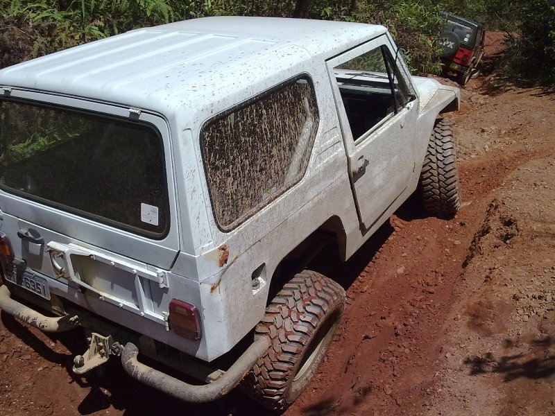

    Primeiras cicatrizes
    Hoje foi o batismo do J nas trilhas, foram-se os anéis e ficaram os dedos, kkkk.
    Na fome de ir pro mato em plena terça meti o jipe na trilha sem virar as rodas, perdi o pneu e ganhei um step. A princípio era uma trilha leve....
    Uma porta voltou sem fechar e um pequeno arranhão na traseira. Fora o cabo da embreagem que desfiou.
    Gostaria de desejar a todos os amigos virtuais, pessoais e anônimos que passaram por esse tópico (mais de 3 mil acessos) um feliz natal e bom ano novo, saude e sucesso.
    Abs.
    Miniaturas de Anexos Miniaturas de Anexos Jpx 98-22122009188.jpg   Jpx 98-22122009189.jpg   Jpx 98-22122009190.jpg
    Vamu que Vamu !

    Ultimas, estava sem zeca...

    Fala Xará, parabens pela reestreia....apesar dos prejús...ainda bem que não fez a lanternagem..hehehe..

    Eu to que nem vc nao vejo a hora de colocar o meu JPX na trilha, quanto aos estragos nao tem jeito a gente arruma para detonar na trilha hheheheheheh. Parabens
    JOÃO RICARDO - Samurai 94 - X Crawler 4.16, bloqueio traseiro Kaiser, SPOA, pneus 31¨ VJ900, guincho Ramsey 9.5.
  • #130
    Usuário Avatar de Léo_Babiski
    07/07/2006
    1,130
    Eu não vou lanternar tão cedo, novas avarias virão. A mesma pedra deve ter arranhado uns 15 jeep's, teve gente que colocou até almofada na bendita, kkkkk.

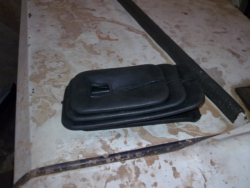

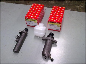

    Desisti da embreagem a cabo, rodou apenas 200km e o cabo desfiou. Para solucionar o problema definitivamente teria que mandar fazer um cabo com ponta de J e a outra com ponta de C-20... A hidráulica vai ser muito mais resistente e espero que custe a me deixar na mão, superdimencionei o conjunto: caminhão MB 708. Amanhã está pronto, depois coloco fotos da adaptação, foi moleza.
