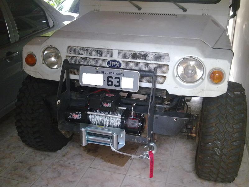

    Hoje eu mesmo intalei o guincho e fiz um suporte para para o trail jack. Esse custou R$ 5,00 em parafusos e o xrc10 tem encaixe perfeito na base original do parachoque do J.
    Amanhã posto fotos.

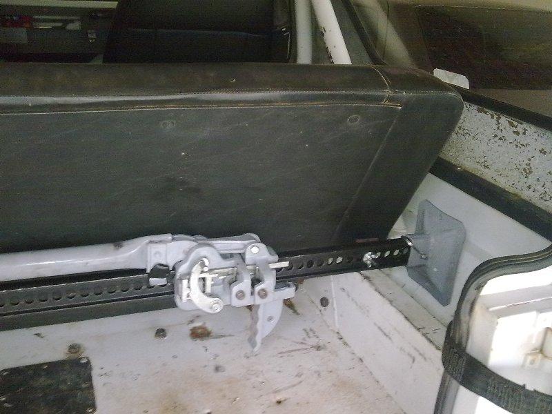

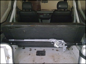

    Estava de bobeira e resolvi instalar o guincho e o trail jack que havia comprado faz tempo... Segui o manual (muito ruim) e não teve erro.
    O guincho é plug & play na base original do J, não precisa furar nada, apenas desparafusar parte do quebra mato para quem usa a cx solenóide em cima do guincho (depois da reforma o Fabiano vai colocar dentro do cofre do J, com acionamento interno).
    O suporte do macaco fiz com 2 cantoneiras, 4 parafusos 3/8 em aço ( 2 de 1" e 2 de 2"), 4 porcas travantes, 2 borboletas, 6 arruelas de pressão e 6 lisas. R$5,00 tudo.
    O trail Jack já testei, inclusive levantando o J pelo rockslider. O guincho espero não precisar dele tão cedo .

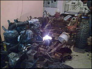

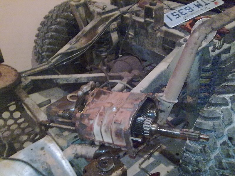

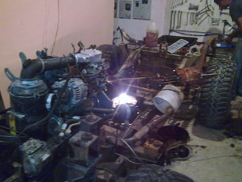

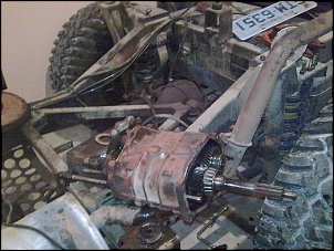

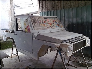

    Novidades!
    Jota foi para a pintura.
    Já que saiu a carroceria... vou recuar a caixa + t-case em 10cm e aproveitar para trocar o eixo pilo da cx para adaptar um novo motor (estou plagiando o J do Martin, rsrsrs).

  • #154
    Usuário Avatar de Léo_Babiski
    07/07/2006
    1,130
    Tudo Jóia André? Fiquei com inveja (no bom sentido) dos outros joteiros e resolvi começar nova empreitada.
    Quando eu comprei o J já mudei a cor no documento para verde.
    Tive difuculdade de encontrar uma cor bonita por conta da tinta ser PU.
    Ele vai ser um verde cheguei(ui), a referencia é verde caminhão MB 64.
    Não é das mais bonitas...
    O seu Jota está show!
    Abs.
