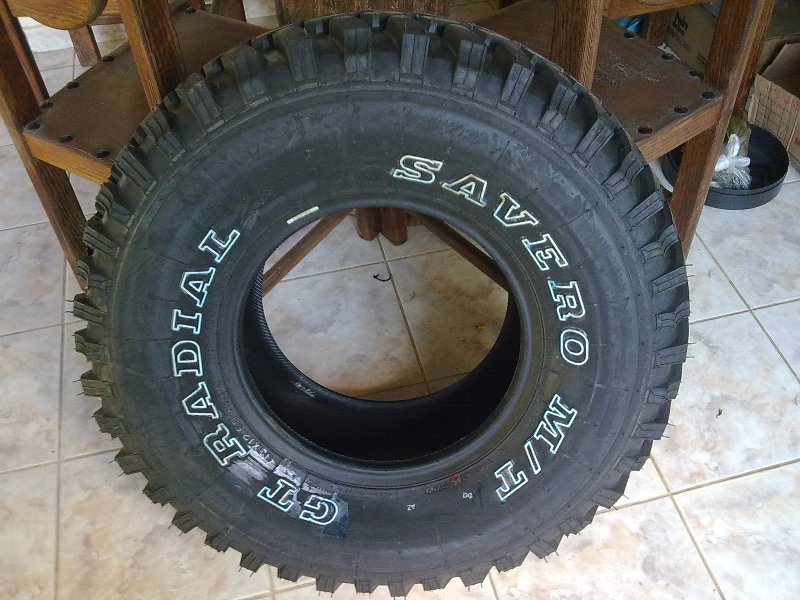

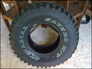

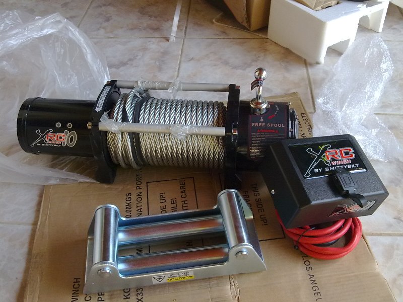

    Novidades da smittybilt, leia-se Bruno Estruc e Rodrigo (Samukanvas). Comprei antes de pesquisar referências dos produtos com base apenas na confiança e nos relatos dos vendedores, além dos dados técnicos apresentados.
    Após pesquisa no Pirate4x4 (EUA) descobri que o trem é melhor do que eu pensava . Garantia Procomp Brasil. Custo benefício parece excelente. Vamos ver na prática
    *Trail Jack 137cm, 3.175 Kg.
    *Guincho XRC10 4.535 Kg.
    *Pneu novo (o rasgado foi para o lixo, fod@)
    *O mais importante: cooler do FOGÃO para 24 latas.
    As rodas F1000 95 15x7 -35 eu vendi e comprei outras do mesmo modelo, porém mandei alargar a tala para 8,5 e o off set foi para inacreditáveis -85.
    O rockslider está saindo do forno (né fabiano!?)
    Miniaturas de Anexos Miniaturas de Anexos Jpx 98-xrc10.jpg   Jpx 98-xrc10-ii.jpg   Jpx 98-pneu.jpg   Jpx 98-macaco-02.jpg   Jpx 98-cooler.jpg

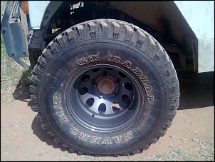

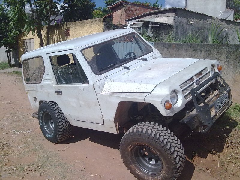

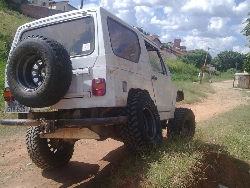

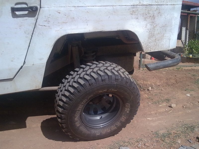

    Ta osso acertar os pneus 33 no J.
    Rodas novas, tala 8,5. Foram invertidas, o off set está o mais negativo possível. Ao invés de espaçadores, ganhei nas rodas, menos mal.
    Agora só pega na caixa de rodas, que será recortada. O J ficou mais estável mas um pouco "quadrado" para pequenas manobras.
    A embreagem hidráulica está uma maravilha, levinha..
    Achei o visual muito agressivo, no transito ninguém quer ficar do meu lado ou na minha frente
    Miniaturas de Anexos Miniaturas de Anexos Jpx 98-roda-nova.jpg   Jpx 98-suspa-1.jpg   Jpx 98-suspa-4.jpg   Jpx 98-suspa-6.jpg   Jpx 98-lll.jpg

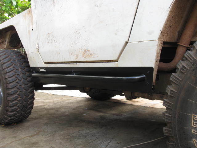

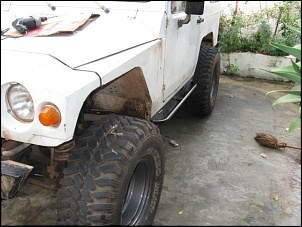

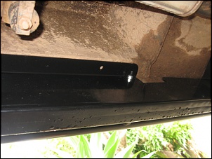

    os rocksliders já estao instalados.. hehehe
    T+
    Miniaturas de Anexos Miniaturas de Anexos Jpx 98-img_2112.jpg   Jpx 98-img_2113.jpg   Jpx 98-img_2114.jpg   Jpx 98-img_2115.jpg
