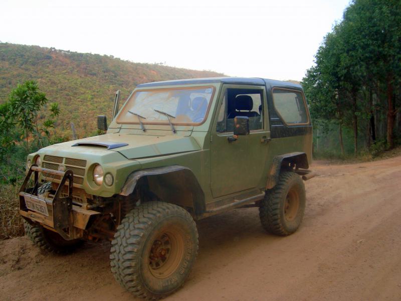

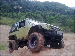

    As novidades são:
    Instalei 4 amortecedores doestch tec de 10" porque os de ranger não seguram as molas em alta velocidade
    Hi steer trail gear com barra de direção + terminais de MB 608
    Troquei as rodas mangels kombat 15x10 por usw's 15x8 -25 e mantive os espaçadores -32 mm
    Filtro de ar da D20 com as bocas em 3" (deu um trabalho do cão)
    Mais algumas pequenas coisas.. reservatório d'agua com sensor de nível, acabamento das alavancas de marcha... retirei o banco traseiro e amanhã o vera verão vai fazer um suporte interno pro step 33, pro hi lift, pro garrafinha e o mais importante, pro cooler, rs.
    No mais, além fazer resgate de roia em asfalto, kkk, estou rodando direto.. em trilhas o único problema que tive foi a transmissão traseira que quebrou. Depois coloco fotos de todos up grades.
    Miniaturas de Anexos Miniaturas de Anexos Jpx 98-dsc08300.jpg   Jpx 98-marrua-lucas.jpg

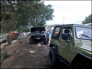

    Sabado
    Rodando...

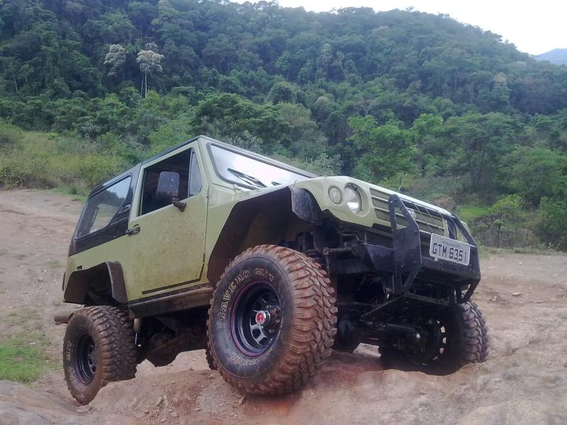

    Loras, usei o reservatório com sensor do tempra (R$ 60), sirene de ré pequena (R$ 10), luz espia de aquecimento da água do caminhão mercedez modelo grande (R$ 15), tudo novo. Ainda não levei ao eletricista por falta de tempo. Tem um reservatório com sensor maior, do marruá, mas achei caro, R$ 300 com suporte na agrale.
    Xará, ainda não resolvi porque estou rodando bastante com o jipe e depois de tanto tempo futucando estou querendo mais é rodar.. dia 12 tem um desafio na lama e após eu mexo na posição do reservatório, acredito que resolva porque é nítido que ele está abaixo da altura máxima do radiador.
    Ele joga agua fora mas na trilha não aquece, só na rodovia com o pé no talo.
    Tirei o banco traseiro, fiz um suporte pra step e macaco dentro do jipe, vou tirar o condensador e compressor do ar e colocar um intercooler maior na frente, usar bicos +20%, regular a B.I. estou só esperando papai noel passar aqui!! haha.
    Abs.
