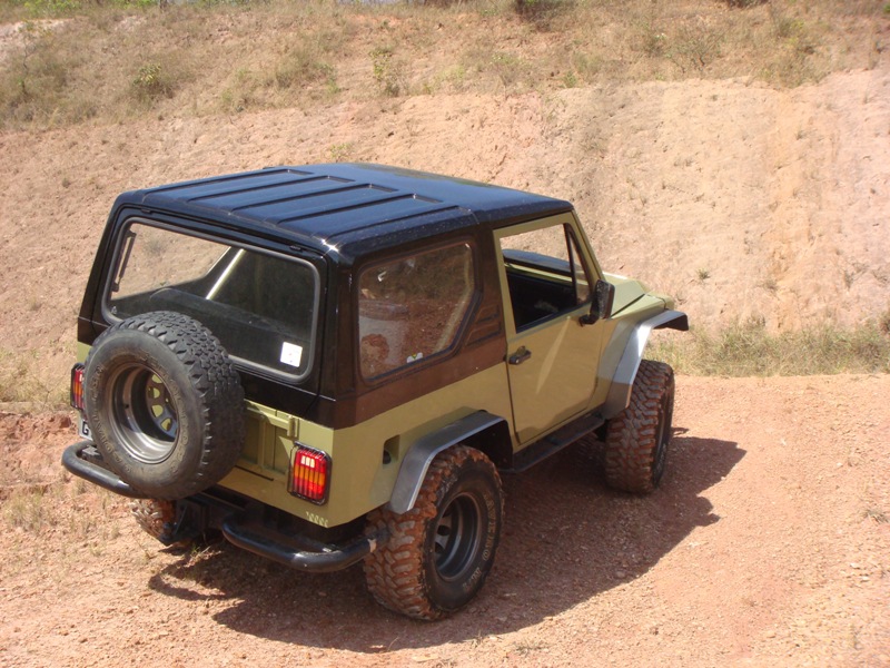

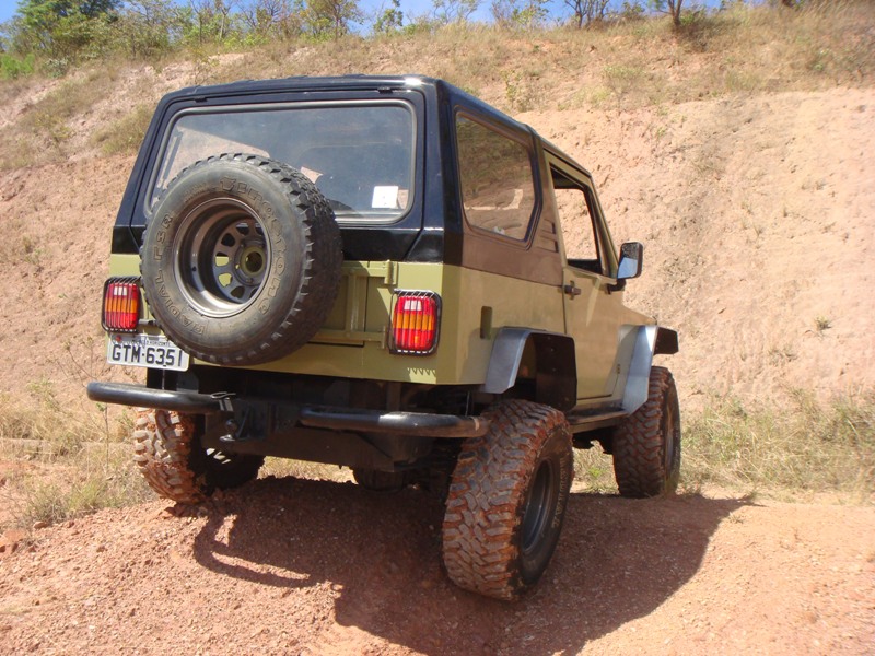

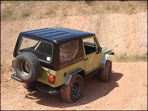

    Sexta a noite eu e o meca dobramos os alargadores de paralama. Ia ser provisório só para quebrar galho hoje, mas ficou bom e resistiu à primeira trilha!
    Essa semana vai para pintura.

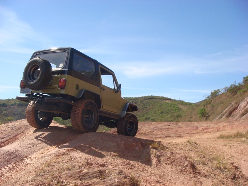

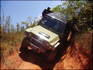

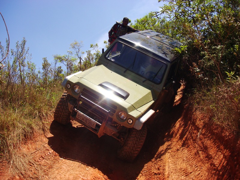

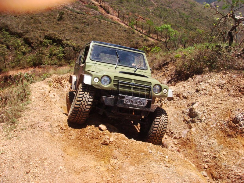

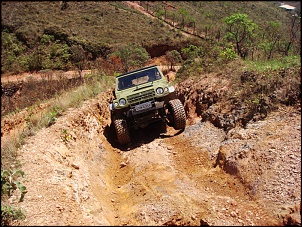

    A trilha foi muito boa, de uma forma geral o J se saiu muito bem, para primeira trilha pós remontagem nada a reclamar.
    Cx clak + mwm + rel 8x43 + pneu 33 + suspa de J = muita felicidade
    Pena que a mistura é explosiva, rsrs, uma hora vai quebrar.
    O ruim que fiz a trilha sem bomba de vácuo e a bomba de dir hid me deixou na mão, dei uma roiada feia.. A direção ficou insuportavelmente pesada. Para piorar ontem a noite arranquei o tampão do dedo da mão mexendo no J..
    Seguem fotos.
