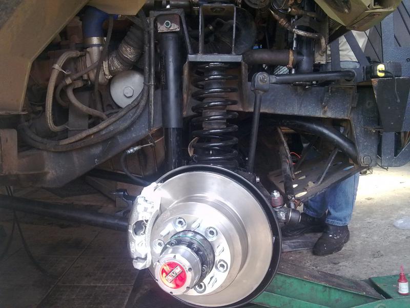

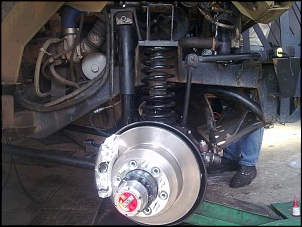

    A adaptação dos eixos terminou, está tudo montado, mas na hora de andar as rodas pegaram em tudo quanto é lado (nas pinças, nos cubos, na ponteira). Mandei fazer espaçador de meio centimetro, na segunda fica pronto.
    Ficou para semana que vem.

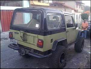

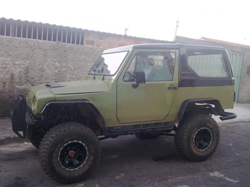

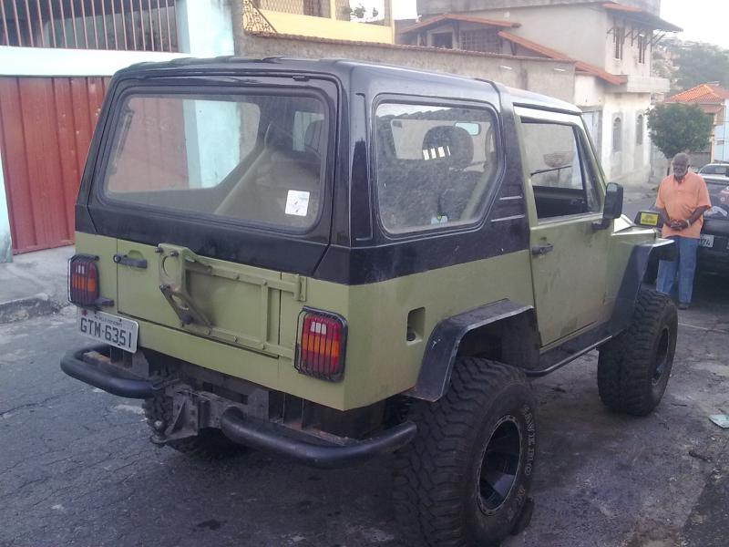

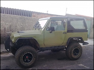

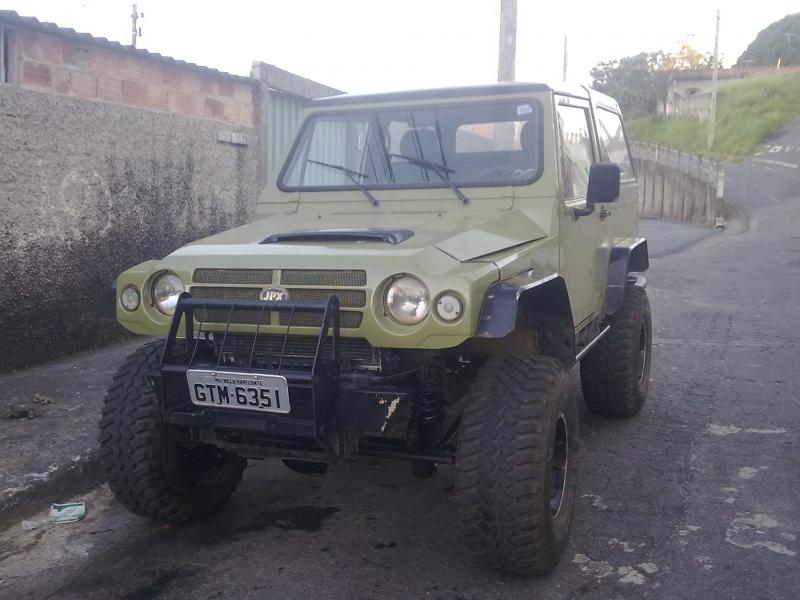

    Carlos, a cara do camarada não nega, rs. Seguinte, os suportes do mtr do agrale foram para o lixo.. uma pena.
    Até que enfim o J ficou pronto! Virou outro jipe, nem compara. Além da relação longa foram substitúidas muitas peças da suspensão que estavam estragadas.
    A dirigibilidade parece que ficou muito boa, falta alinhar, balancear e principalmente procurar a causa de um ximmy.
    O que não gostei foi do sistema de barras de direção da toyota, o antigo era melhor. Vou pesquisar sobre hi steer pra band e ve se tem como fazer igual ao original jpx (tenho quase certeza que essa é a causa do ximmy).
    Outra coisa é acostumar com o eixo dianteiro mais largo que o traseiro
    No mais o meca me entregou o J com menos de 10 dias de serviço, quem atrasou foram os terceiros.
    Agora é rodar para ajustar tudo.
    Abs's.

    Além de lindão, seu Jota está com uma mecânica show de bola!
    Simples, resistente e de fácil manutenção.
    O melhor dos mundos para um jipe.
    Vou usar no meu essas rodas kombat também.
    Lindas, baratas, leves e de ótima qualidade!
    Por acaso não sabe de quem tenha desses protetores de lanternas pra vender?

    Carlos, eu acho que comprei do Maurício Lindóia aqui do forum, tb acho que paguei R$50,00 no par, tô meio esquecido.. rs. Na foto que postei a cima tem como ver os "porta" mangueiras da turbina, não deixa dobrar nem encostar ao chassis.

    Opa, os espaçadores são da avm, 230,00 o par na tor off road, se mandar fazer sai bem mais caro (aluminio), esses já vem com prisioneiros e porcas.
    A causa do shimmy era o caster de um lado 1'30 a mais que o outro, isso que eu mesmo medi com a ferramenta by Kin antes de soldar as cúpulas. Só que ao invés de aumentar um lado eu resolvi diminuir do outro, e o jipe que parecia um automóvel passou a dar uma passarinhada boa.
    Estou pensando em fazer o serviço com máquina alinhadora sem ter que desmontar o cubo (está tudo preso com loctite). Só tiro a roda, descravo a cúpula, monto a roda, ponho no alinhamento e roodo o cubo dianteiro até dar a medida. Depois é tirar o pneu e soldar novamente.
    Por enquanto é apenas uma idéia. A sua ferramenta ia ser boa para aproximar a medida antes de por na máquina.
    Abs.
