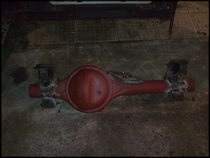

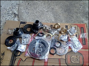

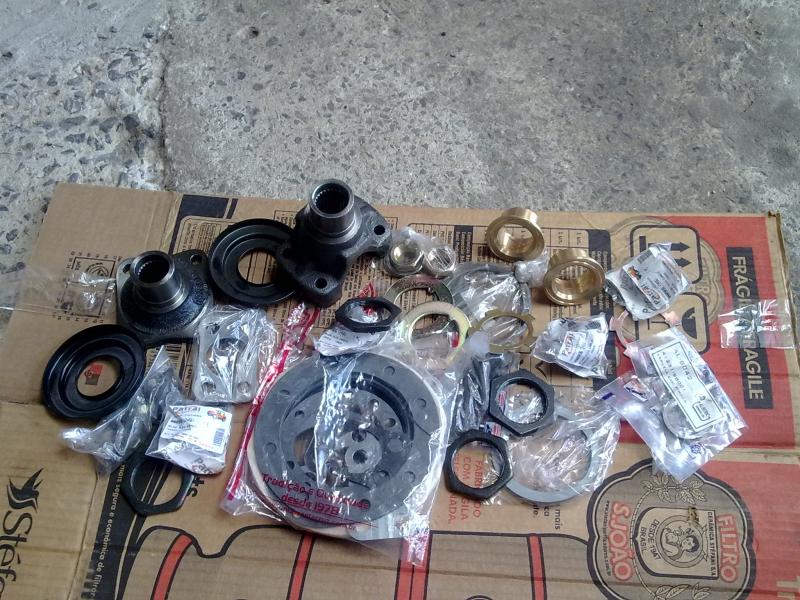

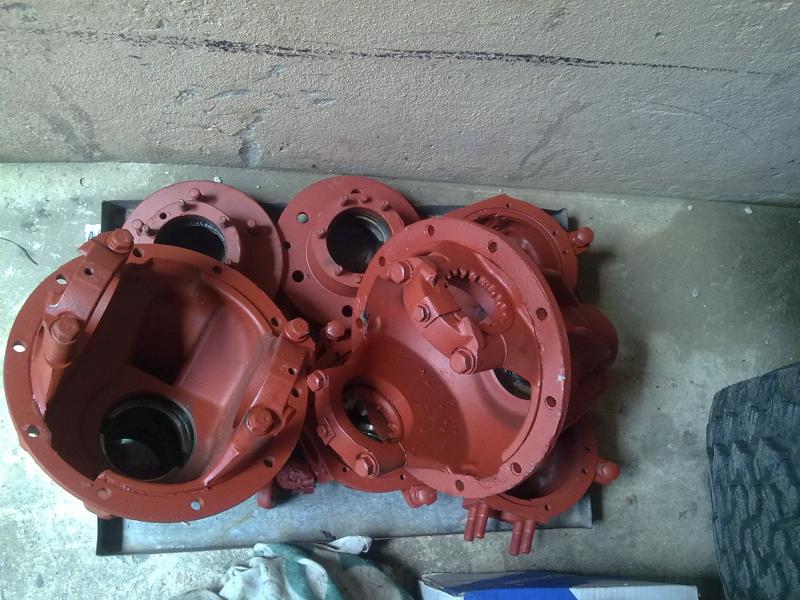

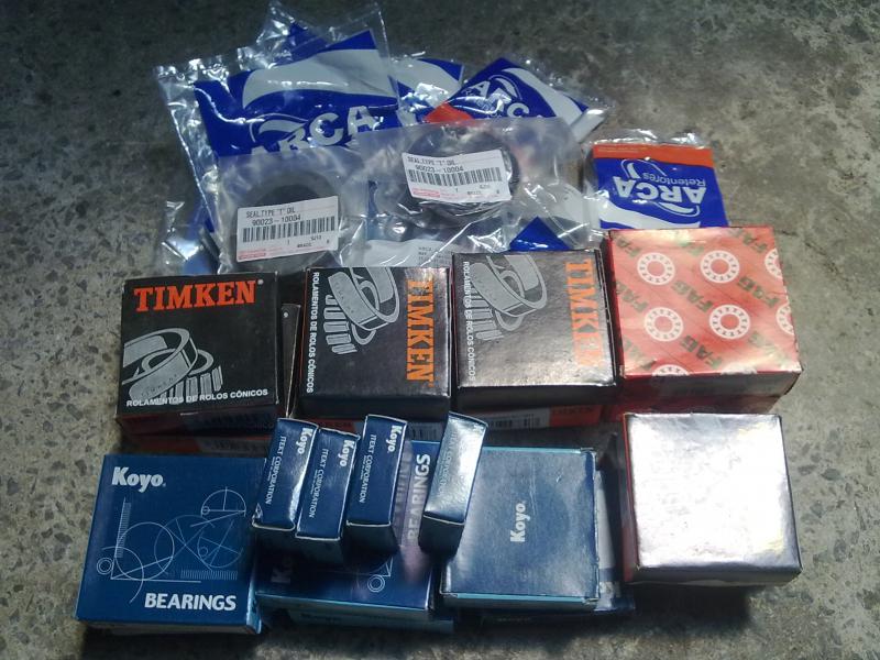

    Esse projeto dos eixos realmente não é barato, levei quase um ano para iniciá-lo.
    Hoje o eixo dianteiro ficou pronto, amanhã será o traseiro e a montagem dos 2 umbigos.
    Diz o meca que se depender dele termina na sexta-feira, vamos ver com o torneiro..
    Meu acesso à net está limitado (vontade de processar a Dell), depois eu faço um passo-a-passo da adptação dos eixos.
    Abs.

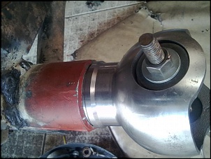

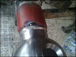

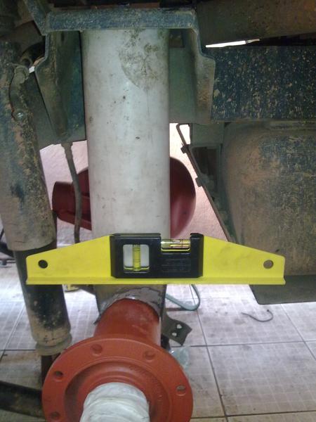

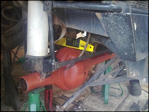

    Agora foto dos eixos.
    As cúpulas serão soldadas quando a suspensão estiver montada só depois de novamente conferir o empeno dos eixos no torneiro..

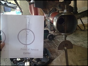

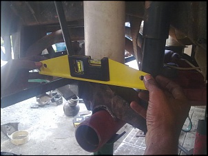

    Já arrumei um transferidor de angulo para ajustar o caster em 8 graus positivo.
    Tem que ter paciência para pontear os suportes nos angulos corretos e depois caprichar nas soldas (todas superdimencionadas, não quero correr riscos desnecessários).

    Poxa Léo, muito bacana essa adaptação.
    A pintura das peças, enfim, muito capricho desprendido. Esse eixo dianteiro usa homocinética ou cruzeta?
    Esse lance do "caster", ainda não parei para acertar o do meu jota.
    abs[]

    Carlos, tem que ficar bom... é tudo novo incluindo C&P , tem que durar muito tempo sem me dar dor de cabeça porque além de trabalhoso é caro pacas.
    Wander, passa no Vinícios que ele acerta para você, conforme a gente conversou aquele dia é muito fácil.

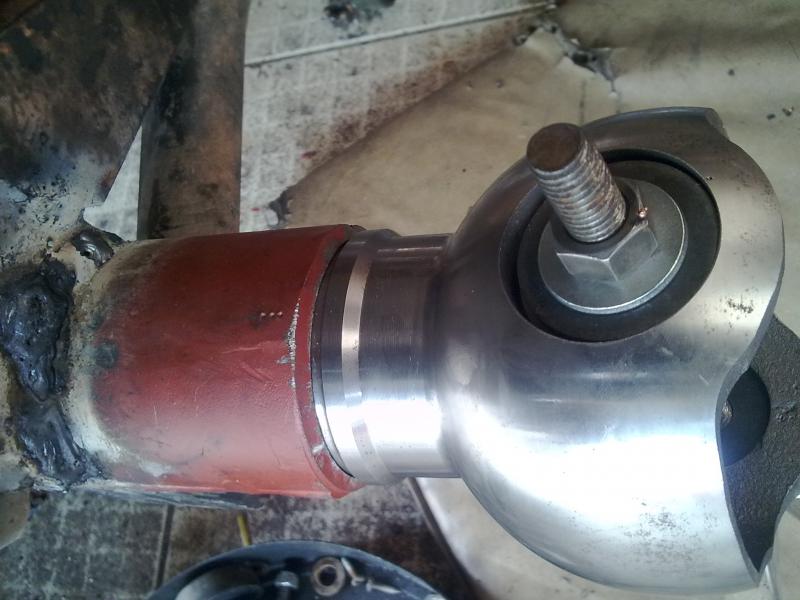

    Hoje terminou o dianteiro (falta dar acabamento nas soldas) e praticamente terminou o traseiro.
    Miniaturas de Anexos Miniaturas de Anexos Jpx 98-diant-1.jpg   Jpx 98-diant-2.jpg   Jpx 98-diant-3.jpg   Jpx 98-diant-4.jpg   Jpx 98-trazeiro-1.jpg

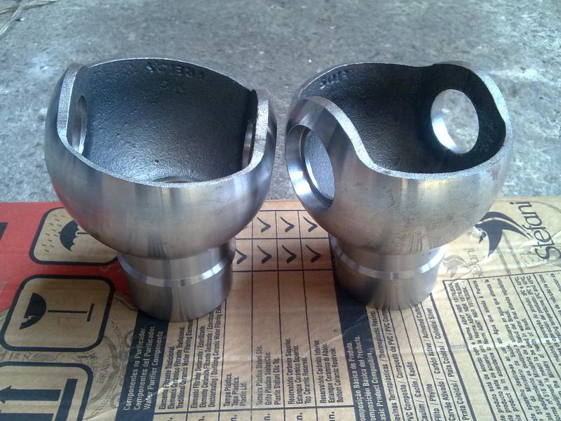

    Carlos, esse coletor facilita a saída da decarga, evita de fazer curvas com o escap. Eu falei dessa peça para um colega. Ele foi lá um dia depois que você pegou... quase que fica sem ele, rs.

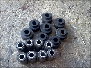

    Comprei as buchas da suspa, são as da bandeirantes e as buchas do tirante da suspa da f4000. Gostei do material, é uma borracha lonada usada em pneu, fiz os calços da carroceria no mesmo material.

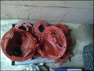

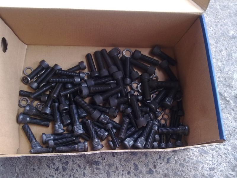

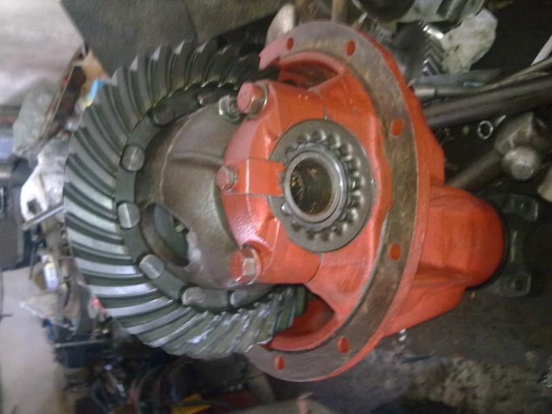

    Miniaturas de Anexos Miniaturas de Anexos Jpx 98-alco-carroceria.jpg   Jpx 98-buchas.jpg   Jpx 98-dif-dianteiro.jpg   Jpx 98-dif-trseiro.jpg   Jpx 98-parafusos.jpg

    Citação Postado originalmente por Léo_Babiski Ver Post
    O Carlim me disse que apareceu um cara procurando com ele.
    Ainda bem que já estava fechado e ele honrou a palavra.
    Mas não esperava outra coisa de um cara indicado por você!
    Valeu mesmo!
    Levei hoje o coletor ao motor, mas terei ainda que quebrar a cabeça pra colocar a turina TGV da nissan nele.
    Mas bem mais fácil de fazer do que no coletor da S10.
