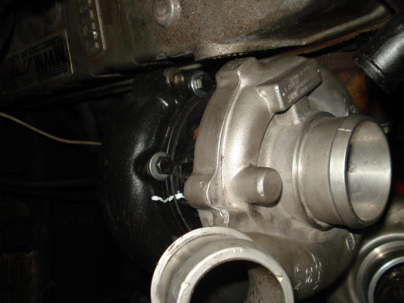

KIm, o que acarretaria isolar a saída de gases da tampa de válvulas para o separador?
É que com a nova turbina tive isolar a saída original...abrir um buraco ao lado seria uma boa saída?
Veja que quase não tem espaço...
http://www.4x4brasil.com.br/forum/at...7&d=1299112795
