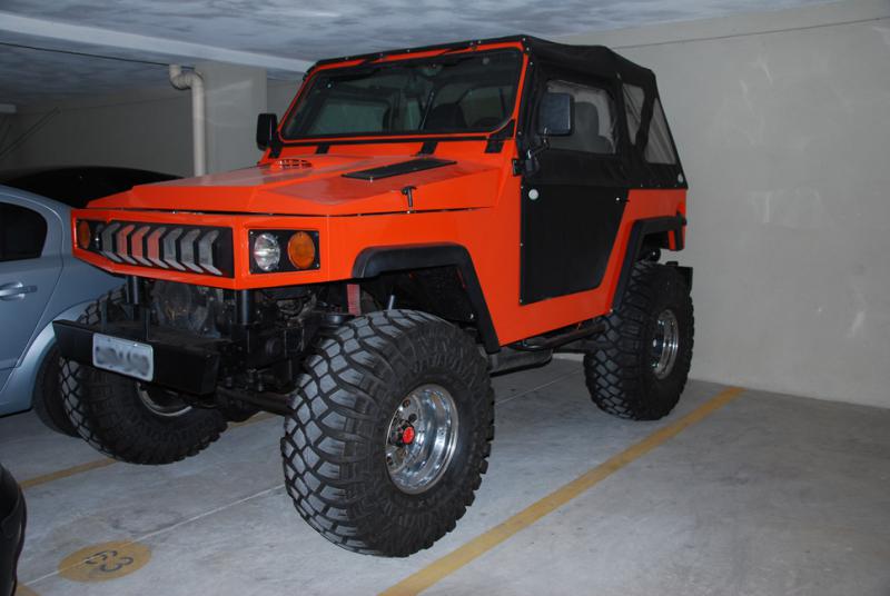

Kim,
Caraca.. Ja estão ficando quadrados??? Lembre uso meu carro no dia a dia.. eh trabalho.. filho, casa da mae, comprar pão na padaria (faço questão de ir nele.. quando paro no estacionamento galera sai da frente kkkk) faço tudo.. exatamente TUDO! com ele.. inclusive.. ja freei e consegui para quase em cima de um corolla.. no asfalto ou seja.. travou tudo no asfalto.. o barulho é ANIMAL kkkkkk
Eu não sairia dos creeps.. so se fosse para os 40" do Elmer.. KEKEKE (sonho futuro =x )

Opa Loras!
É o seguinte, na estrada está bom (reta e curvas), já sabia que seria barulhento, mais bom.
O questionei, seria em relação à cidade, pois sinto que em rotatórias e esquinas, parece que o pneu deita, e o barulho de borracha no asfalto é alto!!!
Todos olham!!!
A tala do pneu é 13,5", sendo que uso 8" na frente e 10" no eixo traseiro.
No GPS já cheguei a 125km/h, mais não mantive, abaixei para 110km/h e assim mantive. (não importa se sobe ou desce)
Sobre o peso, um pouco menos, vou manter o mistério!!:twisted:

Kim,
Nesse caso concordo com o já citado acima pelo Eddie.
A questão da altura lateral do pneu. Vai deitar mesmo. Bead lock não resolve.
Aumentar a pressão resolveria... mas vai desgastar desigual.
Uma tala estreita piora a situação... pois o ombro do pneu fica mais alto, certo?
Os Creepy tem muitos gravos laterais? Isso pode explicar o barulho excessivo quando deita.
Sugestão. Coloca uma câmera para filmar o contato externo da banda com solo... prende na lataria com ventosa e filma. Assim conseguirá ver quanto deita!!!
Abraço,

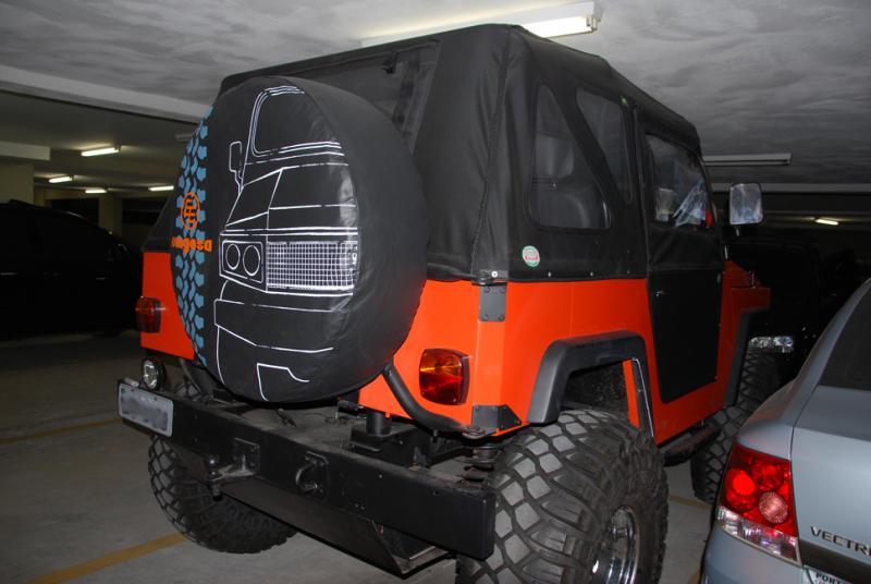

Então CAVESO!
Não cheguei a observar isso, mais o centro do pneu estava gastando mais no centro, baixei a libragem, como disse antes, 16D e 15T, mais hoje coloquei mais uma ferragem no portamalas, pois foram dois cintos de 3 pontos, e suportes do encosto, calculo mais uns 10kg, que vem somando a mais coisas.
Assim que estiver com o Fuzila, farei o teste da poeira!
