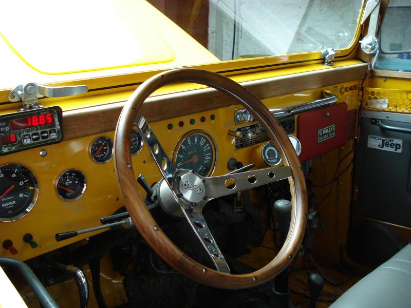

    Estranho Giovani!! Tem uma f-85 esta com este mesmo motor e aparentemente não foi ultilizado o painel da hilux, so usou intrumentos tipo relogios, de uma olhada: http://www.4x4brasil.com.br/forum/at...9&d=1235862793 , eu vou ter que arrumar um jeito de colocar o original do meu jipe, o unico problema e o velocimetro que no meu e mecanico.
    Para adaptar o painel de intrumentos no meu jipe tenho problema com tamanho.
    Ah claro... Instrumentos avulsos podem ser instalados em qualquer carro.
    Mas um painel assim ia ficar muito estranho numa Cherokee.
    O velocímetro precisaria ser modificado. Em alguns casos é possível substituir o sensor eletrônico por um pinhão no câmbio, fazendo-o funcionar com cabo.
    Não sei o que foi feito nessa F-85, mas ela tem câmbio manual, o que reduz uma parte da eletrônica, pois o câmbio automático tem gerenciamento eletrônico, precisando do sensor de velocidade.

    Giovani acho que não tem como modificar o velocimetro eletronico da hilux, o proprio dono desta f-85 disse que sem o velocimetro a macha lenta fica instavel, me parece que as hilux tem limitadores de velocidade tambem.
    Como podemos ver o dono da f-85 colocou um marcador de velocidade digital, e manteve o velocimetro original(que fica no cambio) que manda informações para a central.
    Vou tentar conseguir um painel de intrumentos emprestado para ver se cabe no meu jipe.
