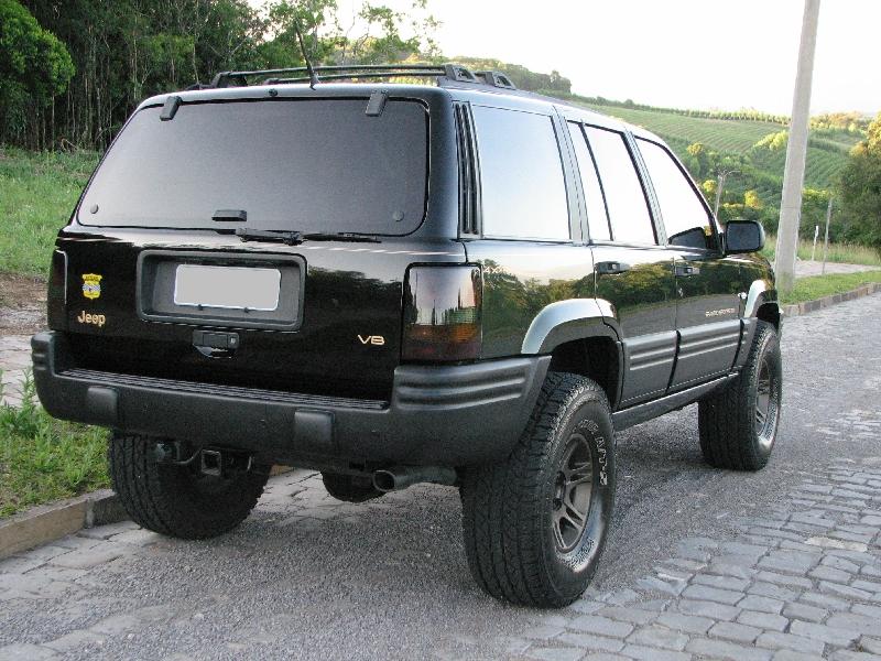

    O resultado: ficou 10! Quem conhece as ZJ sabe que elas são “rebolativas”, balançam e se jogam para os lados. Isso desapareceu! Está muito estável, apesar a suspensão macia. Fica “na mão” o tempo todo. Acho que muito disso se deve aos novos braços, tubulares. Os originais são umas latinhas, que vc torce com a mão. E esse motor, acelera muito! Não ficou devendo nada para o V8. A relação poderia ser mais curta, em função dos pneus 33”, mas isso só se percebe nos 2 primeiros segundos.

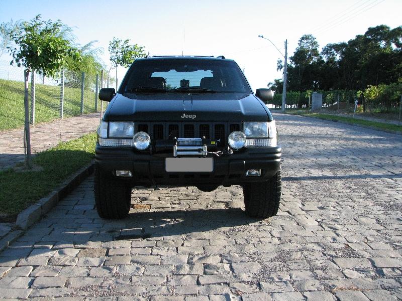

    Agora a Cherota está na fase da perfumaria e ajustes finos. A tampa traseira já tínhamos trocado por outra, agora vai ser pintada na cor. O console foi modificado para as novas alavancas, o painel recebeu um novo encaixe e ainda vai ser feita uma moldura com detalhes em madeira, para combinar com o interior. Os pára-choques foram recuperados, mas só traseiro vai receber o acabamento final e pintura... O dianteiro estou fabricando nesse momento, de ferro, com base para um guincho Hi Pull 8000, e polainas de fibra com faroletes embutidos.

    Fotos 1, 2 e 3 - está assim hoje
