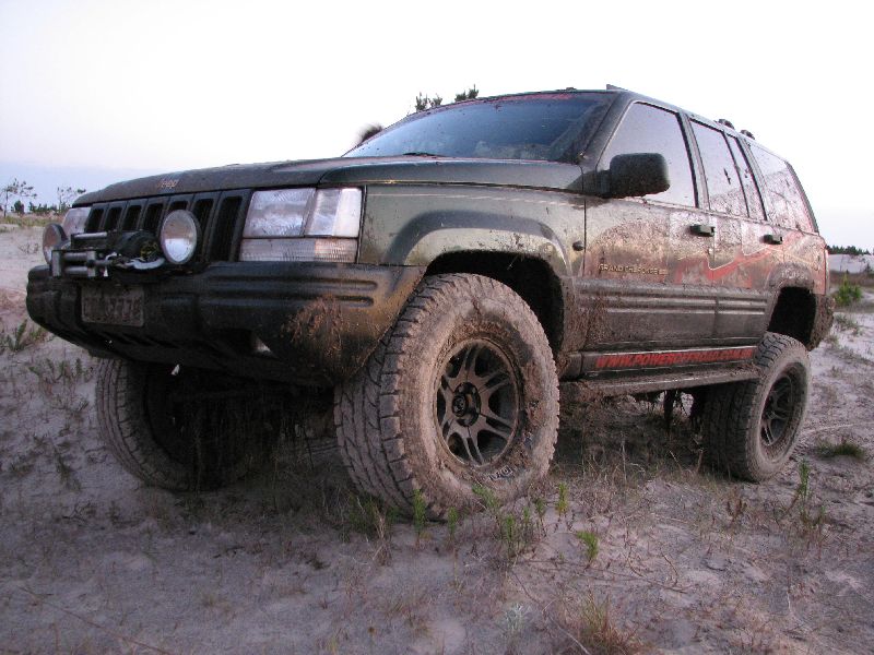

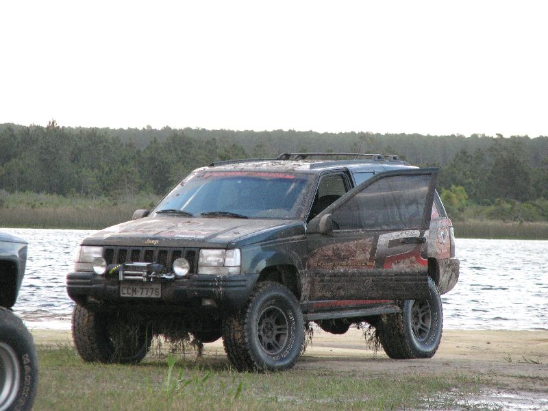

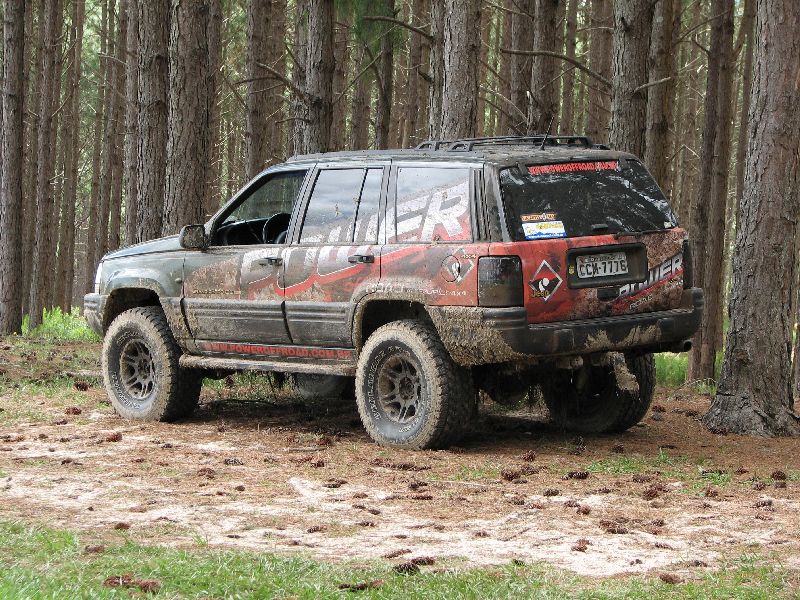

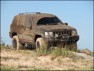

    Buenas... Nem só de oficina se vive. Depois de muito trampo, finalmente ficou "funcional". Então o mano levou ela para dar uma voltinha com o pessoal do JC da Polenta, de Bento. Foram à Bacupari no último feriado.
    Continua...
    Miniaturas de Anexos Miniaturas de Anexos CHEROTA - Limited c/ meca Hilux 3.0 D-4D Auto-img_1245.jpg   CHEROTA - Limited c/ meca Hilux 3.0 D-4D Auto-img_1140.jpg   CHEROTA - Limited c/ meca Hilux 3.0 D-4D Auto-img_1145.jpg   CHEROTA - Limited c/ meca Hilux 3.0 D-4D Auto-img_1162.jpg   CHEROTA - Limited c/ meca Hilux 3.0 D-4D Auto-img_1169.jpg

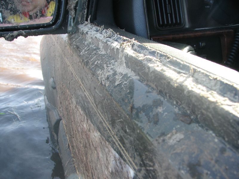

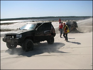

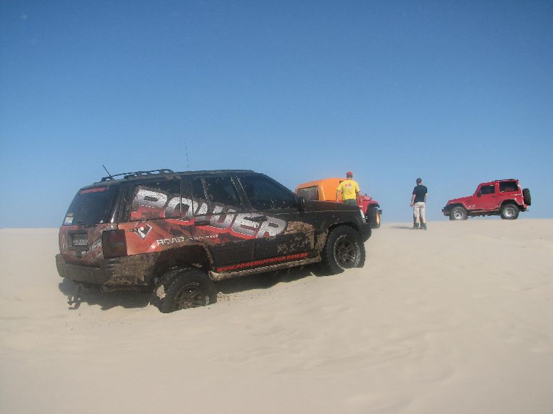

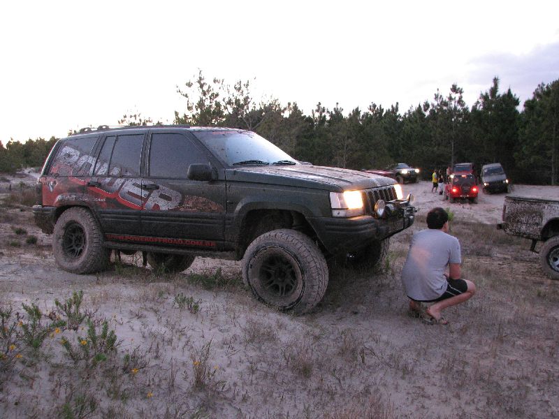

    O pessoal andou se enroscando por lá... O mano filmou essa:
    [ame]http://www.youtube.com/watch?v=zfhbOkhwNng[/ame]
    E acreditem, depois de uma "secada básica", saiu de lá andando!
    Só não funcionou no outro dia...
    Miniaturas de Anexos Miniaturas de Anexos CHEROTA - Limited c/ meca Hilux 3.0 D-4D Auto-img_1166.jpg   CHEROTA - Limited c/ meca Hilux 3.0 D-4D Auto-img_1171.jpg   CHEROTA - Limited c/ meca Hilux 3.0 D-4D Auto-img_1193.jpg   CHEROTA - Limited c/ meca Hilux 3.0 D-4D Auto-img_1316.jpg   CHEROTA - Limited c/ meca Hilux 3.0 D-4D Auto-img_1385.jpg

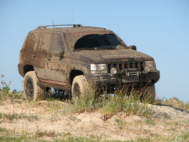

    Aqui a Cherota "se espalhando no chiqueiro"...
    [ame]http://www.youtube.com/watch?v=Y2Mj9dOq-So[/ame]
    [ame]http://www.youtube.com/watch?v=_vSpUwdPt5g[/ame]
    Até que não fez feio, pelos pneus "slick" e apenas um bloqueio LSD na traseira.
    Miniaturas de Anexos Miniaturas de Anexos CHEROTA - Limited c/ meca Hilux 3.0 D-4D Auto-img_1246.jpg

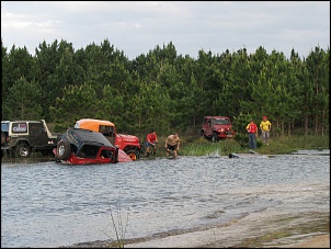

    Agora conta mais sobre a arte feita pelo Troller submarino...como aconteceu?

    Citação Postado originalmente por Guiga Tostes Ver Post
    Foi indo, indo, indo e "iuuu"...
    Errou o lugar e pegou o canal que alimenta a lagoa... O vermelho que ia atrás quase foi junto. Depois do resgate fuçaram nele até que funcionou. Tenho mais fotos aqui, mas o dono pediu para não mostrar...
    A Cherota também bebeu água, não tinha snorkel...
    Aqui o filtro de águ... ar dela:
    Não deu calço hidráulico pq o mano desligou na hora. Mas tiveram que tirar os bicos para expulsar a água. O filtro foi lavado e secado numa fogueira...
    Funcionou bem. Mais 1 dia e meio de trilha e a volta para casa. Nem foi para a oficina fazer uma revisão no motor ainda. Já veio de Bento p/ cá e hoje voltou à Bento. Depois dizem que motores eletrônicos não são confiáveis...
    Amanhã deve ir fazer a revisão, pois sobraram uma pecinhas depois que recolocaram os bicos...
    O snorkel já foi encomendado. Normalmente ele vem do lado esquerdo, mas como a bateria trocou de lado com o filtro, vai ser preciso um snorkel do lado direito.
