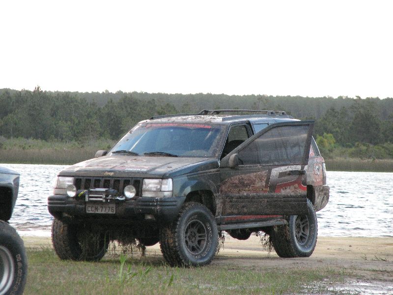

    Buenas... Nem só de oficina se vive. Depois de muito trampo, finalmente ficou "funcional". Então o mano levou ela para dar uma voltinha com o pessoal do JC da Polenta, de Bento. Foram à Bacupari no último feriado.
    http://www.4x4brasil.com.br/forum/at...1&d=1289101585

    O pessoal andou se enroscando por lá... O mano filmou essa:
    [ame]http://www.youtube.com/watch?v=zfhbOkhwNng[/ame]
    E acreditem, depois de uma "secada básica", saiu de lá andando! :palmas:
    Só não funcionou no outro dia...:lol:

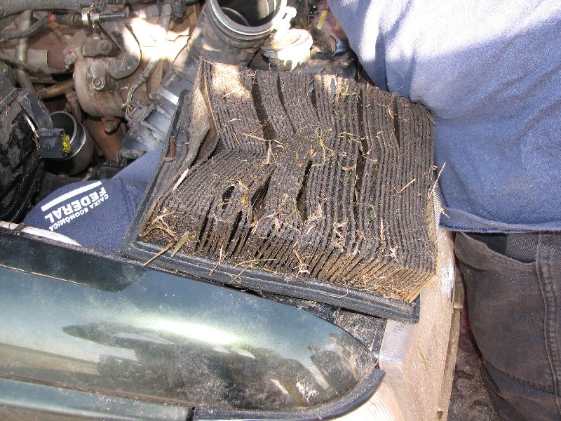

    A Cherota também bebeu água, não tinha snorkel... :rolleyes:
    Aqui o filtro de águ... ar dela:
    http://www.4x4brasil.com.br/forum/at...1&d=1289166422
    Não deu calço hidráulico pq o mano desligou na hora. Mas tiveram que tirar os bicos para expulsar a água. O filtro foi lavado e secado numa fogueira...:lol:
