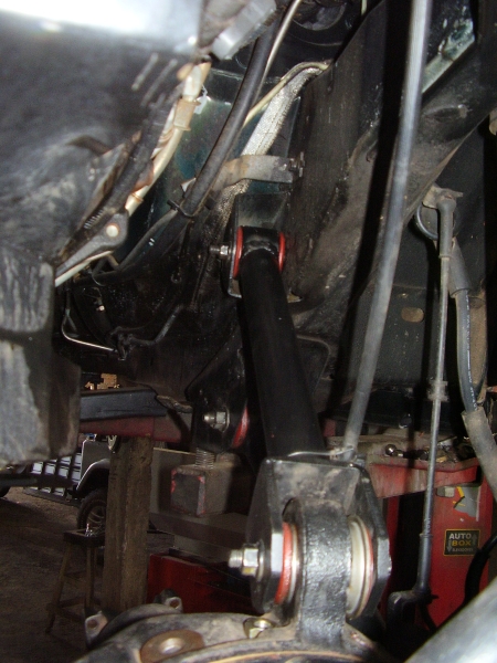

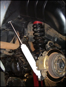

    Então para atualizar... A Cherota ganhou novas buchas em PU vermelho, molas e amortecedores da Pro Comp. Mas as molas não vieram do tamanho correto e ela ficou até mais baixa do que estava. Estamos resolvendo isso com a Pro Comp, até lá vai ganhar calços provisórios. Mas fora isso, o comportamento melhorou muito! Ficou mais firme, a suspensão não afunda tanto... Fazer curvas então, é quase um kart.

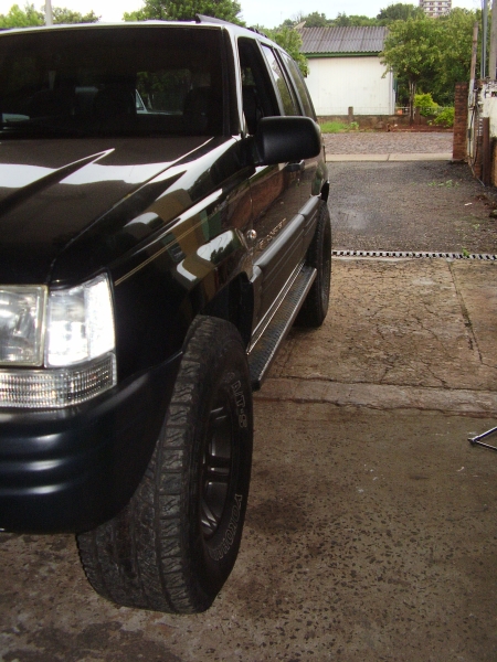

    Também fiz um estribo para ela. Deve ser montado amanhã... Aí mando as fotos.
    Aí vão umas fotins da "mão"...

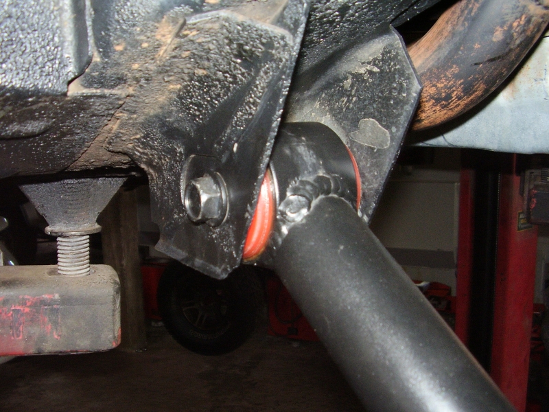

    01 - As etapas da confecção das buchas. Como esse material é mais resistente e duro, resolvemos testar uma idéia que o Berga teve quando estávamos fazendo as buchas p/ o T-RexII. Abrir um V, para permitir a articulação. Testando na mão, funcionou muito bem. Vamos ver se isso vai diminuir a vida útil delas. Mas acredito que não...
    02 e 04 - Buchas instaladas.
    03 - Molas e amortecedores Pro Comp
    05 - Estribo, ainda sem pintura.

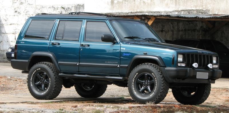

    E essa voltou para a frota...
    Em breve ela virá para cá, para eu bolar alguns acessórios. Os XJoteiros vão ter novas opções.

    Deixa eu te fazer uma pergunta !!!.... tenho uma WJ Laredo que nem essa do seu irmao, vou colocar uns sapatos novos nela, qual a medida que ele colocou ? esses yokohamas são muito bonitos, ele gostou ???
    Consegui: 265/70 R16.
    Sim, o pneu é excelente. Não dura como um BF, mas não "ronca" e tem uma aderência muito boa.
