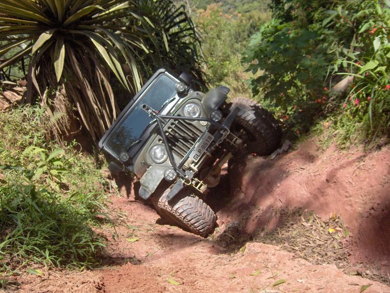

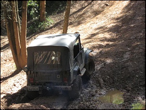

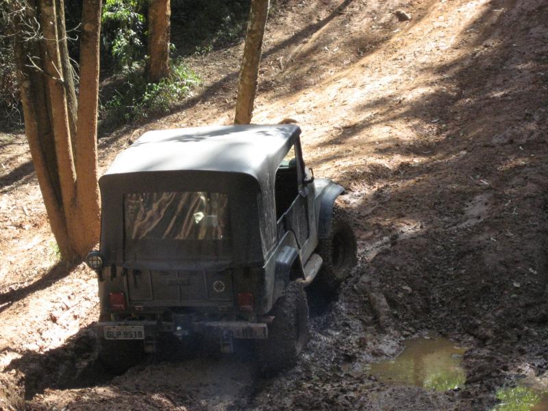

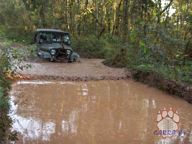

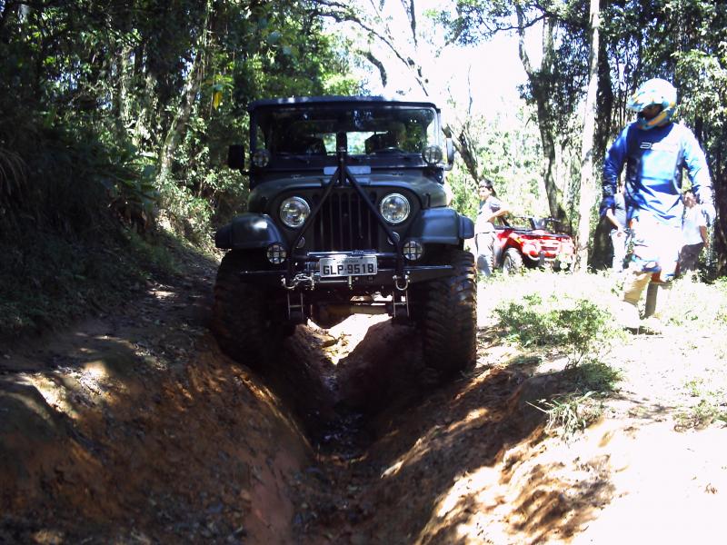

    Bom, agora vamos ao que interessa.....
    Segue fotos da trilha que fiz com o pessoal da GARRA 4x4.
    Trilha nota 10 e pessoal mais legal ainda.
    Trilha das antenas:
    Miniaturas de Anexos Miniaturas de Anexos CJ5 - Preparando para trilha-img_9022.jpg   CJ5 - Preparando para trilha-pict0075.jpg   CJ5 - Preparando para trilha-pict0093.jpg   CJ5 - Preparando para trilha-antena13.jpg

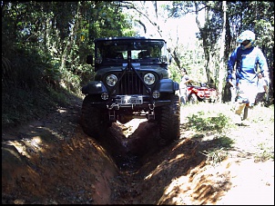

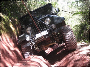

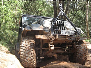

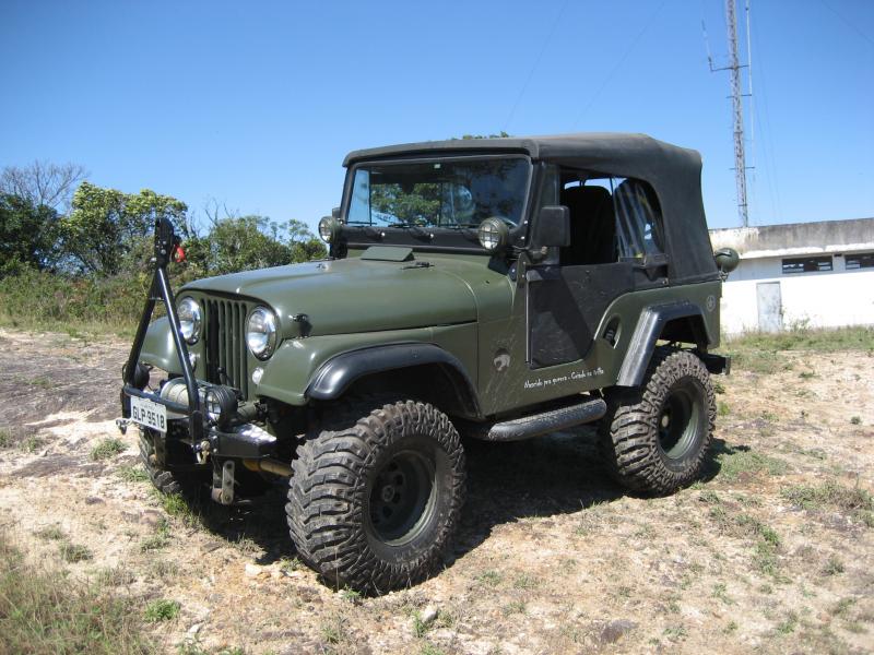

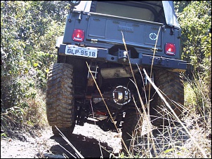

    Novas fotos em ação
    Mais algumas fotos......
    Pinheirinho e trilha da manilha
    Miniaturas de Anexos Miniaturas de Anexos CJ5 - Preparando para trilha-imagem-079.jpg   CJ5 - Preparando para trilha-img_9072.jpg   CJ5 - Preparando para trilha-img_9083.jpg   CJ5 - Preparando para trilha-img_9051.jpg
