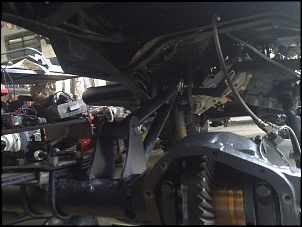

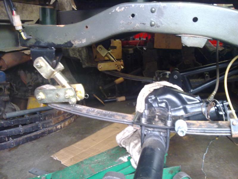

    Instalação da traction bar.....
    Detalhes da instalação da traction bar....
    Colocados tambem os Jumelos revolver.....
    Ressalto que a barra veio da TT4 já montada, e para adapta-la no eixo de rural tive que desmonta-la e refazer uma das soldas, pois estava fora de gabarito.
    Isto acabau atrasando um pouco os planos.
    Semana que vem começa a instalação do eixo dianteiro...
    Miniaturas de Anexos Miniaturas de Anexos CJ5 - Preparando para trilha-22012010041.jpg   CJ5 - Preparando para trilha-22012010042.jpg

    Citação Postado originalmente por EduMendes Ver Post
    Edu,
    Dá uma conferida aí, porque os jumelos estão montados de ponta cabeça !!
    JCJ
    CJ5 - V6 4.3 Vortec
    Quando eu era pequeno tinha medo de injeção, hoje tenho medo de carburador !
  • #131
    21/09/2007
    Jarinu/SP
    1,622
    Concordo, pede pros cabras lá montarem na posição correta.
  • #132
    Usuário Avatar de EduMendes
    15/06/2008
    SP/SP
    729
    Voces tem razão.... Na empolgação de ver o eixo e tudo mais acabei passando desapercebido por este item.
    Amanhã mesmo serão invertidos.
    Vou continuar postando fotos, se virem mais algo "ao contrario" me avisem, por favor.
    Fico devendo esta.
    Abração e obrigado
    Edu
