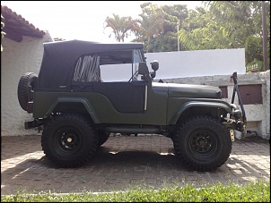

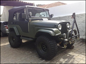

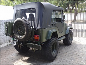

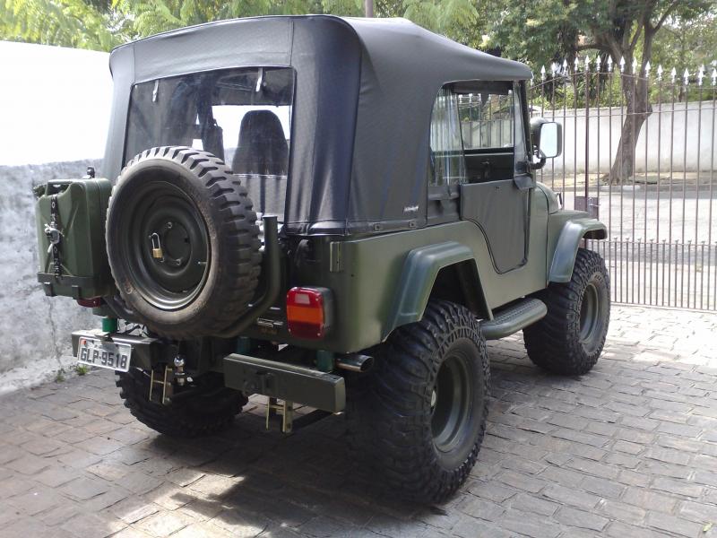

    Fotos com os novos sapatos
    Fotos da viatura com os Mudzillas 35"....

    Citação Postado originalmente por EduMendes Ver Post
    Realmente muito fera a viatura Edu.
    E Aí, muda muito a reação do carro com esses 35, se comparado com os 33?
    Quanto ao problema de raspar, dá uma pesquisado no forum pq tem mais gente aí que usam os 35 e devem ter passado pelo mesmo problema, ja está com as molas por cima do eixo?

    Citação Postado originalmente por OPC+JR Ver Post
    Osmir
    Fala Osmir, tudo bem?
    Mudou bastante o comportamento com os 35. Eles são bem mais pesados.
    Como estou com cambio 5M e antes eu praticamente não utilizada a 1a, pois senpre saia em 22, voltei a utiliza-la. Para frear tambem tem diferença.
    Por ser mais largo tambem 13.5, sintou um pouco na hora de manobrar.
    Em relação ao barulho, são bem mais barulhentos que os Grabber.
    Estou rodando com 18 libras, não sei se é o ideal...
    Estavam rapando no alargador de paralamas, mas serrei um pedaço e melhorou. Agora vou pasar em algum funileiro e ver se consigo cortar um pouco a parte final do paralama.
    Em resumo, eu recomento, ficou muito bom no conjunto.
