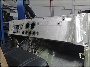

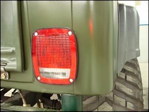

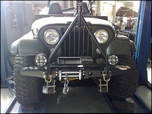

    Comprei um CJ 5 1962 no meio do ano, e estou fazendo alguns ajustes para prepara-lo para trilha.
    Já mudei muita coisa, mas gostaria de algumas dicas para evitar ficar na mão nas trilhas.
    Configuração antiga:
    - Motor original 6cc (já estava muito cansado);
    - Cambio original 3m adaptado para 4m;
    - Suspensão original;
    - Freio a disco na diateira;
    - Ventuinha eletrica;
    - Capota tipo toldo;
    - Calço de carroceria de 5cm;
    - etc...
    Configuração atual:
    - Motor GM 4.1 Alcool (motor de A20);
    - Ignição eletrica Bosh;
    - Ventilação integral por helice;
    - Cambio 5M Clark;
    - Relação diferencial 43:8;
    - Suspensão de Toy;
    - Calço de carroceria de 8cm;
    - Capota conversivel Pissoletro;
    - Pneus General Grabber MT 33"
    - Bancos de Ranger com descanso de braço;
    - Pedaleira suspensa;
    - Roda livre manual nas rodas da frente;
    - etc...
    Pendências que pretendo resolver em breve:
    - Comprar um estepe igual aos pneus que estão rodando;
    - Encapar os bancos que hoje são de tecido;
    - Colocar um conta-giros;
    - Colocar um guincho na dianteira (mas este ira demorar um pouco pois estou sem $Tempo$)
    Alguma dica de algo importante faltando?
    A medida que for alterando postarei fotos aqui.
    As fotos anexas são de quando comprei, falta colocar as mais atualizadas, considerando a nova mecânica, suspensão e a capota.
    Obrigado
    Eduardo

    Edu,
    muito legal sua viatura. Pode me dar mais informações sobre essa adaptação da suspensão de Toy?
    Vc compra um kit pronto e já adaptado para willys ou teve que fazer quais modificações?
    Como fica o comportamento do carro? Mais macio ???
    Se puder mandar umas fotos agradeço!
    abraço
    Robledo

    Robledo,
    Aqui em SP tem algumas oficinas especializadas que fazem esta adaptação. Eu vi o mecanico fazendo e não achei tão simples, pois alguns suportes precisam ser soldados.
    O "kit" vem com as molas e com jumelos, e se voce quiser pode aproveitar e trocar amortecedor, etc....
    Quanto a dirigibilidade, sem dúvida melhorou muito. O carro pula bem menos, fica mair firme nas curvas e um pouco mais alto.
    Vou tirar fotos das adaptações e posto aqui no final de semana.
    Eduardo

    fala ai edu que blz de carro em!!!
    cara isso e muito relativo... seu carro esta com uma configuraçao otima p/ trilhas ainda mais com esta lata lizzzzzzzinha hre hre hre
    bom o que vc pode colocar nele que acho fundamental seria a gaiola p/ quadro de parabrisa pois na eventualidade de uma deitada ou um capote o quadro original tende dobrar p/ dentro do carro!!! nem sempre isso ocorre ok vai da velocidade lugar e eoutros fatores mas e um ponto positivo p/ segurança!!!
    lindissimo jeep!! parabens!
    concordo com o jotinha, teu jipe ta com uma configuração otima
    concordo tambem que da pra botar uma gaiola
    e adiciono ai uns pneus 35" tambem
    o conjunto do motor GM 6 cilindros, eixos dana44 e pneus 35" fica muito boa, comprovadamente por muitos casos que tenho visto por aqui
    espero ter ajudado

    Boa, muito boa mesmo a dica da gaiola.
    Obrigado tambem pelos elogios a viatura. A lata esta lizinha demais para um Jeep, mas logo providenciarei estes ajustes....
    Quanto aos eixos e os 35", tambem estão nos meus planos, mas sem muita prioridade agora. Alias, quando for trocar os eixos, provavelmente eu troque tambem a relação diferencial, pois hoje acho que está muito reduzido (43:8).
    Eduardo

    Meu palpite quanto à relação .. se for colocar mais longa, coloque a 44/9 .. maior tenho visto quebras na sobre caixa - claro .. vai do uso pro jipe! No meu tenho essa relação tua aí .. só uso em trilhas .. motor do opala tb e meto o pé sem medo!
    eu vou ainda na 8x43, ja que poupa bastante o conjunto

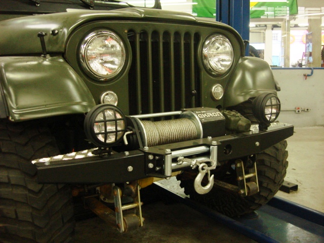

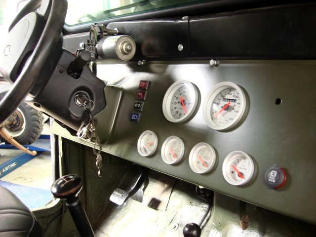

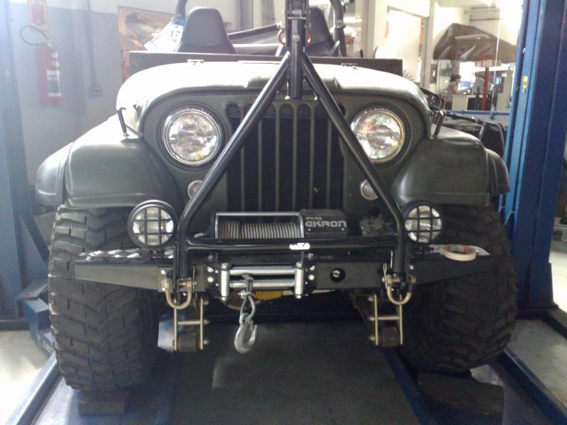

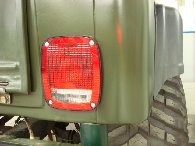

    Retomando...
    Ano passado foi devagar de trilhas, principalmente segundo semestre, mas algumas salvaram o ano.....
    Segue algumas fotos..
    Miniaturas de Anexos Miniaturas de Anexos CJ5 - Preparando para trilha-img_0154-1.jpg   CJ5 - Preparando para trilha-img_0156-1.jpg   CJ5 - Preparando para trilha-img_0177-1.jpg   CJ5 - Preparando para trilha-img_0128-1.jpg
