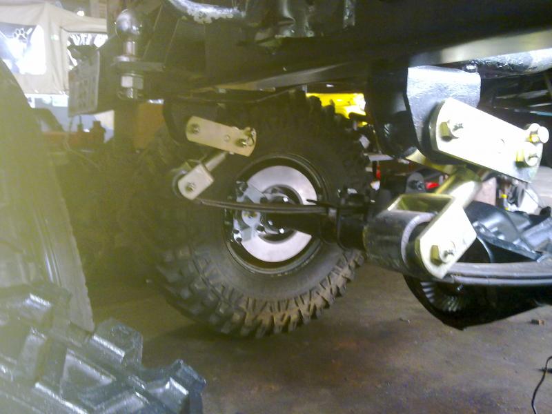

    Edu, pra ajudar, seguem fotos dos JRs instalados na dianteira do Sapão.

    Citação Postado originalmente por JCJ Ver Post
    Edu,
    Dá uma conferida aí, porque os jumelos estão montados de ponta cabeça !!
    JCJ
    Realmente estão de ponta cabeça....nem tinha percebido...sorte que o amigo avisou!

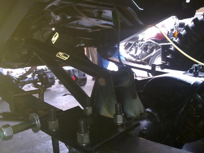

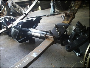

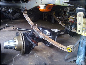

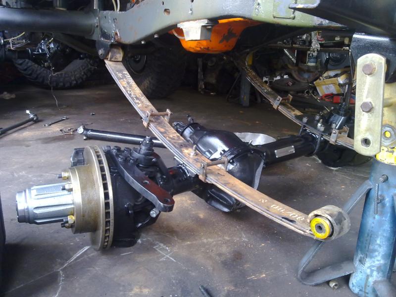

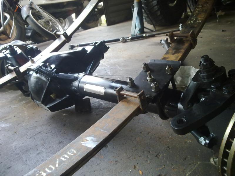

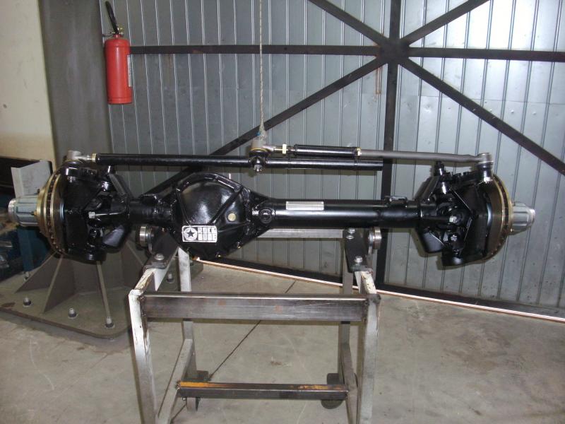

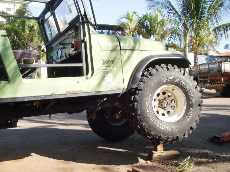

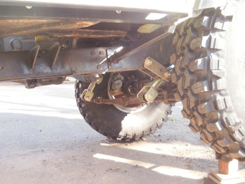

    Segue alguns up dates do projeto:
    1 - Novos amortecedores comprados:
    - para eixo traseiro: ProComp #929508 - Aberto 75,75cm / Fechado 44,00cm
    - para eixo dianteiro: ProComp #924509 - Aberto 65,10cm / Fechado 37,65cm
    2 - Eixo traseiro no lugar
    3 - Barra de tração no lugar
    4 - Jumelos instalados corretamente agora;
    3 - Inicio da instalação do eixo dianteiro
    - Feixe foi furado 6cm mais apra frente para colocar o eixo.
    - Barra de direção em "Y"
    Agora começarei os calculos para montagem dos suportes dos amortecedores.
    Agumas fotos:

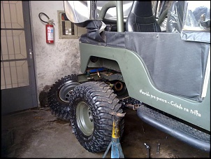

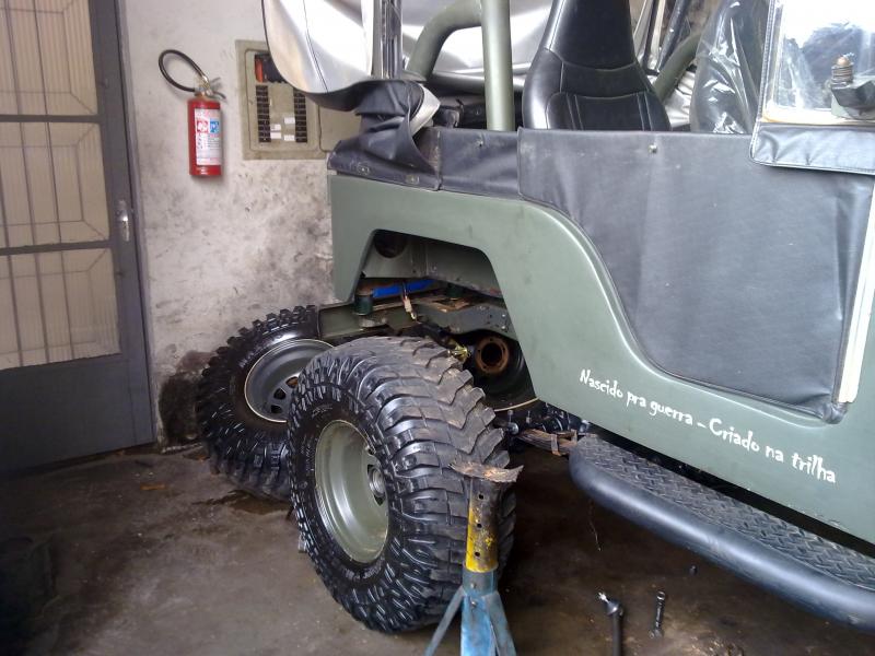

    mais algumas fotos....
    Miniaturas de Anexos Miniaturas de Anexos CJ5 - Preparando para trilha-pict3604.jpg   CJ5 - Preparando para trilha-27012010046.jpg

    Matteus, beleza???
    Eu uso roda tala 10", e vai ficar mais para fora ainda, pois precisarei colocar um espaçador. A pinça de freios esta raspando na roda.
    A solução seria usar rodas aro 16 ou mais, acertando o off set.... Mas não está nos meu planos esta alteração.
    Vou colocar um alargador de paralamas de borraça, estilo PV (Ramiro) ou Malhado (Croffi) e beleza.....

  • #143
    Citação Postado originalmente por EduMendes Ver Post
    Matteus, beleza???
    Edu
    Algumas tipos de adaptação de freio funcionam bem na roda 16, mas quando se passa para a 15 acaba pegando um pouco, seja por causa do tipo do suporte, seja pela altura da pinça !
    De 3 Jeeps daqui 2 tiveram este problema ! Solução, lixadeira na pinça e problema resolvido !

    Usuário Avatar de EduMendes
    15/06/2008
    SP/SP
    729
    JCJ
    Sim, pensei na solução da lixadeira, mas tenho receio que com alguma folga que o rolamento venha a ter a pinça volte a pegar.
    Vou colocar um espaçador pequeno e resolver este problema......
    Valeu pela dica
