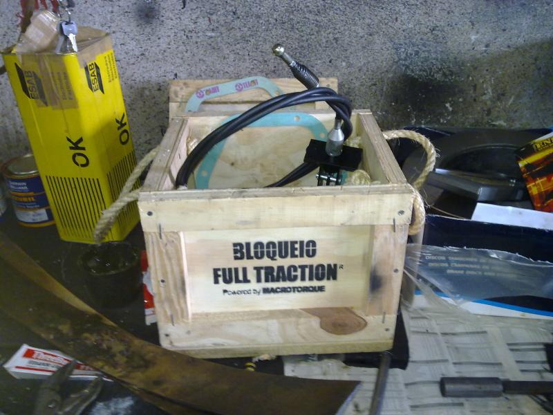

    Os bloqueios são dois Macrotorque, mas só vou instalar depois que definir o que fazer com os eixos.

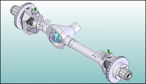

    Citação Postado originalmente por EduMendes Ver Post
    Bom, seguindo as aterações planejadas desde o inicio do tópico tenho em mente para o inicio do ano que vem:
    1 - Montar novos eixos com dimesão dos eixos de Rural. Possivelmente uns Ensimec Rock Bone.....
    2 - Passar o feixe de molas para cima do eixo.
    3 - Colocar amortecedores de maior curso, fixados com torres na parte superior.
    4 - Deslocar o eixo traseiro em aprox 10 cm, apenas refurando as molas. (Este ainda em estudo)
    5 - Instalar os Macrotorques já adquiridos.....
    6 - Recap dos 35
    Depois de detalhar este projeto coloco aqui para sugestões e críticas.
    Seguindo a receitinha acima, segue o desenho do eixo da frente que esta sendo montado na ENSIMEC....
    Miniaturas de Anexos Miniaturas de Anexos CJ5 - Preparando para trilha-eixo-1.jpg

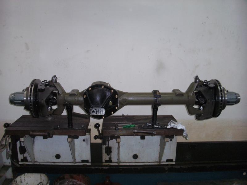

  • #113
    Usuário Avatar de EduMendes
    15/06/2008
    SP/SP
    731

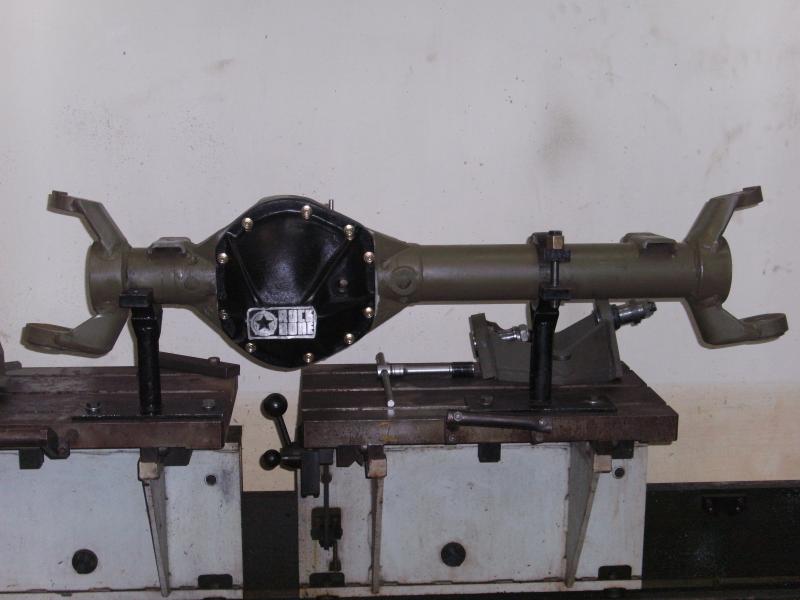

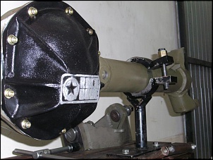

    Eixo dianteiro
    Segue algumas fotinhos do eixo dianteiro em fase de montagem......
    Miniaturas de Anexos Miniaturas de Anexos CJ5 - Preparando para trilha-pict3567.jpg   CJ5 - Preparando para trilha-pict3568.jpg
    CJ5 - 1962 - Motor 250s Turbo - Eixos Rockbone - 200% Bloqueado - Wolverine 38" - Guincho Ekron

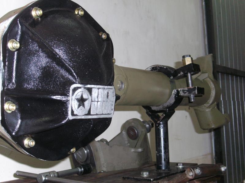

  • #114

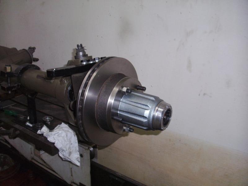

    15/06/2008
    SP/SP
    731
    Mais algumas...........
    Miniaturas de Anexos Miniaturas de Anexos CJ5 - Preparando para trilha-pict3585.jpg   CJ5 - Preparando para trilha-pict3586.jpg

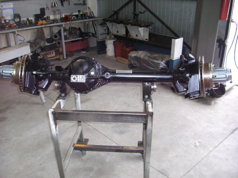

  • #117

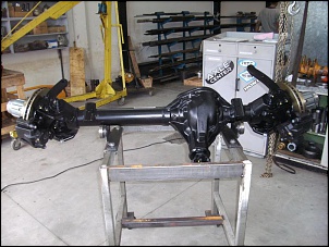

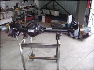

    15/06/2008
    SP/SP
    731

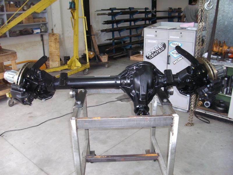

    Eixo da frente pintado e montado....
    Agora é so coloca-lo no Jeep
    Miniaturas de Anexos Miniaturas de Anexos CJ5 - Preparando para trilha-pict3602.jpg   CJ5 - Preparando para trilha-pict3603.jpg

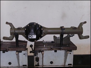

    15/06/2008
    SP/SP
    731

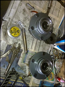

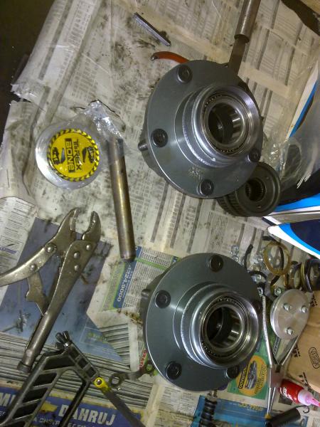

    Eixo traseiro
    Peças a serem instaladas no eixo traseiro......
    Miniaturas de Anexos Miniaturas de Anexos CJ5 - Preparando para trilha-19012010036.jpg   CJ5 - Preparando para trilha-19012010037.jpg

  • #120
    15/06/2008
    SP/SP
    731
    Detahes da instalação

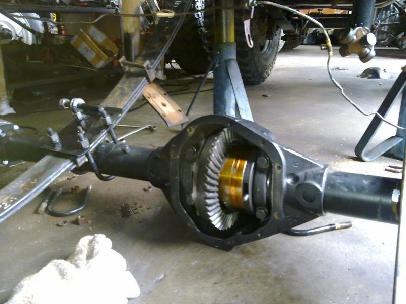

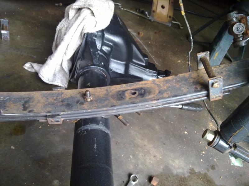

    Alguns detalhes da instalação do eixo traseiro:
    1 - MAcrotorque instalado;
    2 - Caixa de roda aumentada em 10cm para tras;
    3 - Molas re-furadas 10cm para tras.
    Miniaturas de Anexos Miniaturas de Anexos CJ5 - Preparando para trilha-19012010035.jpg   CJ5 - Preparando para trilha-19012010033.jpg   CJ5 - Preparando para trilha-19012010032.jpg
