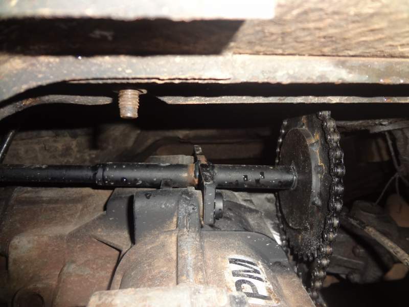

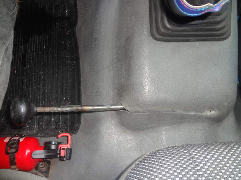

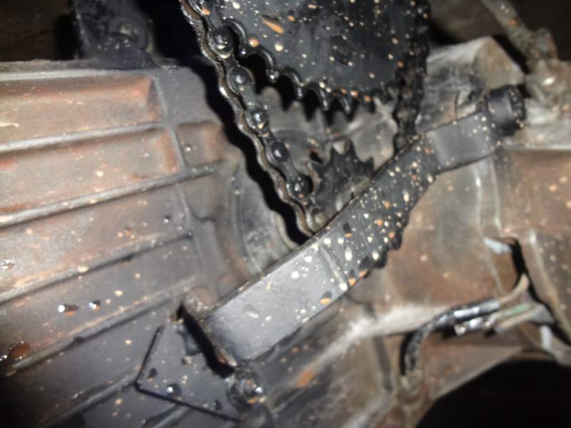

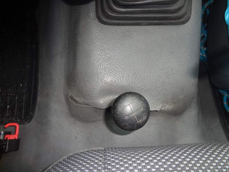

Rodrigo, talvez os semieixos da engesa que usam nos kits da D20, porém tem que colocar munhões apropriados para tubos, pois os da F1000 são feitos para encaixar no túnel quadrado das balanças dianteiras. Dessa forma, 4600,00 num eixo dianteiro de D20 e trocar as canelas e semi eixos de lado, mas para isso tem que ter $$$ disponível, sob risco de não dar certo e poder perder o eixo dianteiro... A saída mais simples seria "enrijecer" o sistema original de forma que fique perfeitamente alinhado, resistente e visivelmente legal. Não adianta fazer com cara de gambiarra que desvalorizará a picape...
