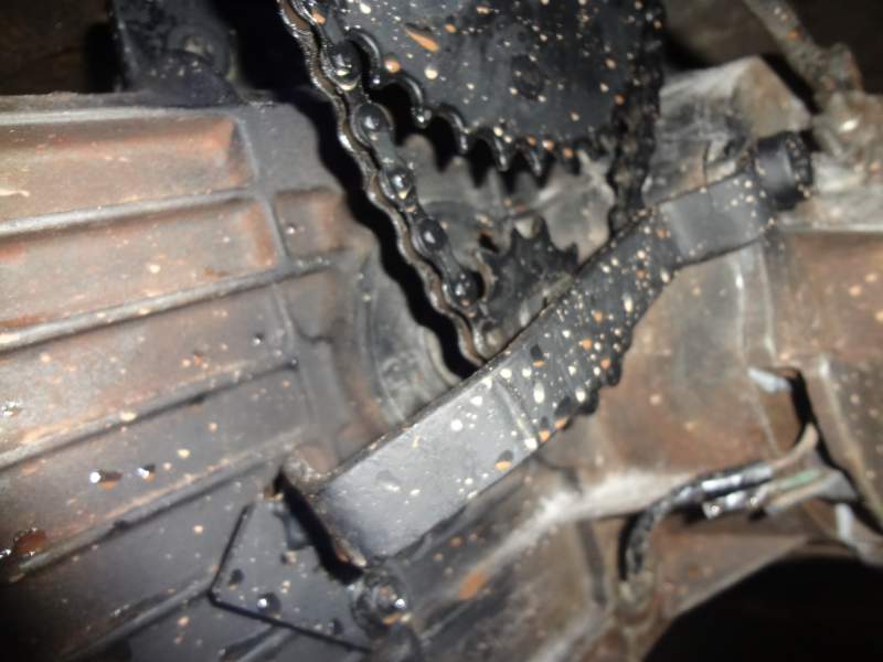

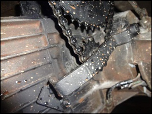

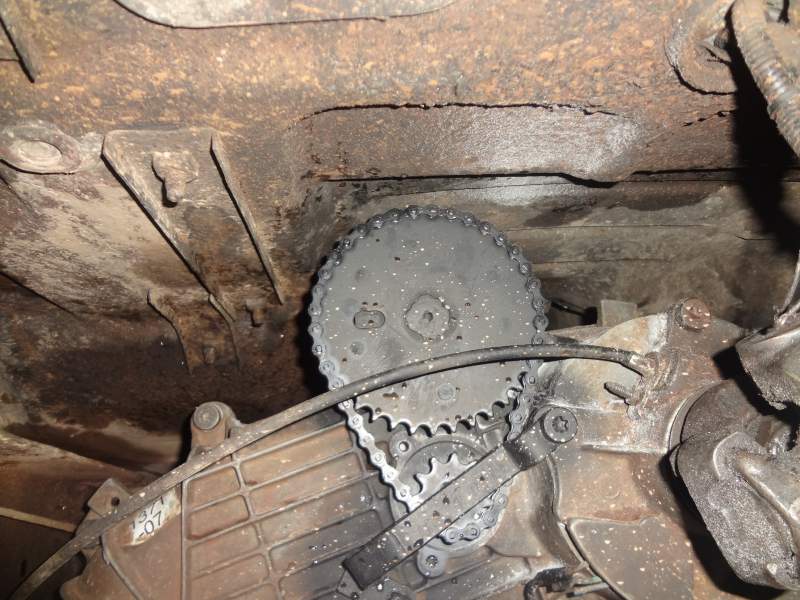

    Fotos internas, quando parar a chuva tiro do resto...
    4x2
    4x4H
    4x4L
    chuvinha boa, bem propício para um teste heheheh
    AZULONA F-1000 4X4

    Ta aí pessoal, ve se da pra entender.
    E já testei hoje de tarde com aquela chuva esperta, e adivinha???? Sempre engatou de primeira e não escapou nenhuma vez.
    Azulona agora do jeito que merece..
    Se alguém quiser copiar posso passar o projeto certinho.

    Citação Postado originalmente por tiofinhojr4x4 Ver Post
    F1000 4x4 - Milona-dsc05490.jpgF1000 4x4 - Milona-dsc05493.jpgF1000 4x4 - Milona-dsc05496.jpgF1000 4x4 - Milona-dsc05499.jpgF1000 4x4 - Milona-dsc05500.jpg
    Abraço.
    Tiofinho parabéns a vc e o meca, mandaram bem, só a posição da alavanca que não gostaria, acho que ali atrapalha, mais seguinte ficou muito bom mesmo, e quanto a sabe se esta 4x4 e reduzida ela tem escalas? Você sabe que não pode engatar andando em hipótese alguma né, pelo menos pelo que sei acho que sie hehehe

    Tiófinho! A engenharia ficou perfeita!!! Porque eu não pensei nisso antes??? ahahaha! Com certeza esse sistema ficou mais simples de fazer do que o sistema que eu fiz.
  • #6408

    + ou - como imaginei. Funciona é oq importa. Mas eu teria feito a alavanca embaixo do banco de forma a sair a penas a manopla.
