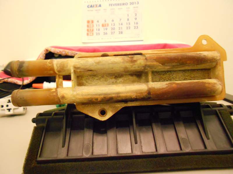

  • #6289
    Citação Postado originalmente por BRAVOECONOVEMBER Ver Post
    Uma solução um pouco mais complexa mas que dá bons resultados (pra mim já funcionou) é laminar com tecido de fibra de vidro e resina epoxi (araldite). Tem que ter um pouco mais de mão de obra, mas fica mais resistente que o original.
    na minha ex "F" tava na mesma situação, por incrível que pareça, no mesmo local. Procedimento para reparo: lixar bem lixado, de preferência raspar até tirar toda a parte ressecada, depois aplicara fibra de vidro com resina (fazer uma laminação com fibra de vidro) no meu caso resolveu.
    fordtruckbr.

    Na Femil, estava com um caninho desse radiador quebrado. Eu coloquei um pedaço de cano de cobre e encapei tudo com durepoxi. Está assim desde março de 2010 sem vazar, mesmo com o sistema selado atualmente.

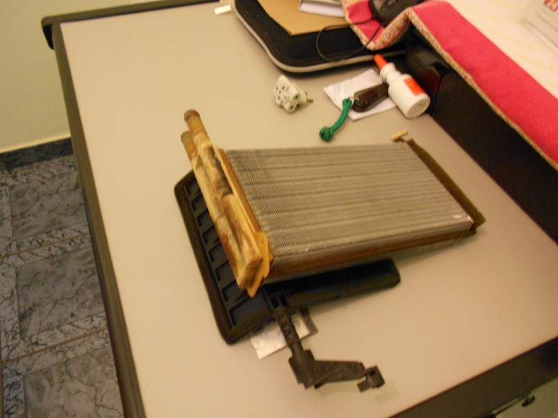

    Edin,
    Hoje consegui retirar o bendito radiador. Achei trabalhoso, já imagino a montagem. Não tive tempo de comprar a cola, só de desmontar.
    Até agora tenho 3 opções sugeridas pelos colegas. Já tentei um monte de coisa.
    1 - Colar com Silicone 598
    2 - Aplicar fibra de vidro (nunca trabalhei com esse material nem sei onde comprar)
    3 - Aplicar uma capa de cano de cobre ou alumínio (tenteni fazer isso com alumínio colado com Super Bonder e araudite, não deu certo) Mas se eu fixar o cano com o Silicone 598, por baixo e por cima?
    4 - Fiz um orçamento para substituir a parte de plastico por alumínio (R$ 150,00), mas agora depois de ter retirado a peça, comecei a duvidar que o cara vai fazer direitinho. A peça e pequena, cheia de detalher de encaixe, com couméia de alumínio bem fininha e frágil. Fiquei com receio de mandar fazer, e perder a peça.
    Antes de furar ela era lizinha por fora, com o vazamento ressecou tanto que está descascando.

    a fibra de vidro e resina encontra-se fácil em casas de tintas, algumas autopeças também tem, ela é muito usada por lanterneiros.
    fordtruckbr.
