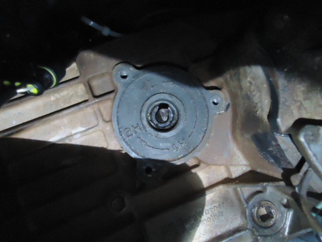

    vamos ilustrar agora,
    Edin fiz esse seguinte teste,com o triangulo mostrando 4x4hi ela ficava em 4x2,fui voltando,nessa posição da foto entrou o 4x4 hi.
    ou seja,esta entrando antes o 4x4.
    agora vem a pergunta,pode acontecer desse triangulo do helicoide ter sofrido uma torção e tar dando essa diferença?
    penso que nessas escapadas que dava na traçao,juntamente com folgas no meu antigo sistema possa ter sofrido uma torçao esse triangulo do helicoide.
    Miniaturas de Anexos Miniaturas de Anexos F1000 4x4 - Milona-dsc03998.jpg   F1000 4x4 - Milona-dsc03997.jpg

  • #7496
    Bruno,
    A CT tem as seguintes posições:
    4x2
    4x4 hi (direta)
    Neutro
    4x4 lo (reduzida)
    O Câmbio deve funcionar com as 5 marchas a frete e uma a ré em 4x2, 4x4 hi, 4x4 lo e todas deve ter o ponto morto do câmbio.
    Agora, se a CT ficar em NEUTRO o carro não sai do lugar.
    Isto posto, precisa entender o que ocorre no acionamento.
