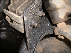

    Aí rapaziada olha a rachadura que aconteceu na minha azulona este mês.
    Isso é comum acontecer nas f-1000 ou não????
    Qual é o melhor concerto que devo fazer???

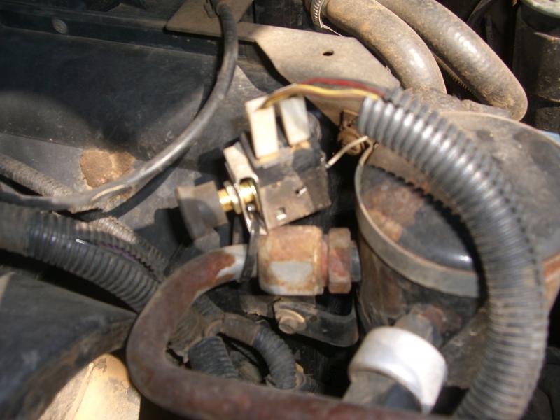

    Edim ta aí a foto do tal buster que falei, acho que é um acionamento elétrico direto na turbina
    funciona em qualquer marcha ela faz a turbina aumentar a pressão ligeiramente.
    muito bom para quem gosta de acelerar um pouco mais
    eu uso mais quando estou subindo morros daí não presiso trocar a marcha.
    abraços...

    A função desse sistema é inutilizar o WG por um determinado tempo.
    O ideal, seria colocar um relê temporizador em conjunto com o botão, que deve ser de contato (buzina), não de liga/desliga.
    Assim teria a certeza absoluta que o mesmo não ficaria ligado.
    Função:
    No momento em que se corta o função do WG, a turbina volta a pressurizar o motor, dando um belo fôlego a mais.
    Mais nisso só funciona em turbos com WG, os mais antigos, ou modelos que não tem, não tem como aplicar.
    Esse sistema não deve ser ligado ao LDA.

    posso estar enganado mas a peça que aparece na foto (circulada em amarelo) é um termostato do ar condicionado.Na imagem editada a seta em vermelho indica o sensor de temperatura, e a seta em amarelo o botao de ajuste
    Miniaturas de Anexos Miniaturas de Anexos F1000 4x4 - Milona-f-1000-20001.jpg
