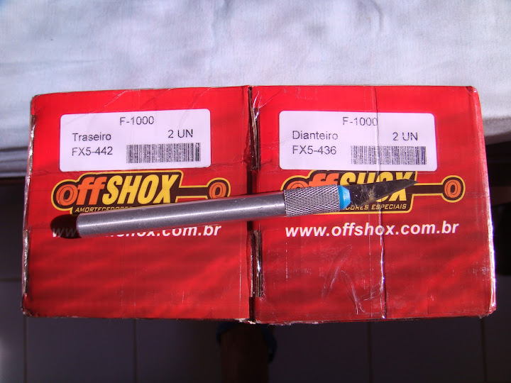

    Mais Waldir o bruno ta certo se a sua F1000 é igual as nossas, esses traseiros vão ter quer ser trocados, essas pontas ai não vão dar certo!!!
    Pode agachar embaixo da EFE e conferir!!! E adaptar isso eu não recomendo, porque o jeito de trabalhar do amortecedor dianteiro é na vertical, já o traseiro ele sofre muita angulação, por isso o motivo de ter buchas para encaixes igual nas duas pontas do amortecedor traseiro!!!
    Valeu, Zeca. O maluco aqui comprou esse kit, ANTES de adquirir a EFE-1000. Budaquibariu! Não aceito "alterações". Vou verificar isso com cuidado. A fera NÃO pode ser descaracterizada.

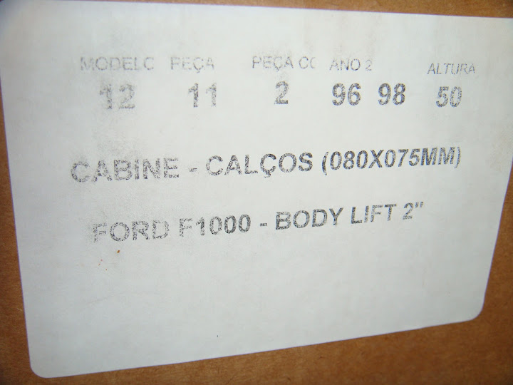

    Eis [mais] dúvidas: - Produtos disponíveis no "estoque caseiro" -. Instalar [antes do intercooler] logo?
    Basic Body Lift 2 inches_BBL2:
    Shock Absorvers_OffShox:
    Waldir,
    Realmente tem algo errado com estes amortecedores.
    Os dianteiros são montados com a haste pra cima e com o bojo pra baixo? os originais e da F250/350 são invertidos.
    Os traseiros da F-1000 são de argola dos dois lados....
    Olha o que está instalado na EFE e compara ANTES de montar. Qualquer coisa devolve pra off limits!

    Citação Postado originalmente por Tio Eddie Ver Post
    Waldir,
    Valeu, Eddie. Vou questionar o departamento de engenharia da Offlimits. Na encomenda, eles me perguntaram até o ano/modelo da camioneta. Tenho todos os registros; inclusive recordo que me ligaram para esclarecer se a picape era 4x4 [??].
    ET anexada. Isso que dá, ficar dando ouvidos aos "duendes". Os amortecedores custaram um fortuna! Veja os anexos.
    De qualquer forma, eu estou mais interessado no BL. Mesmo porque os amortecedores da EFE-1000 estão seminovos.
