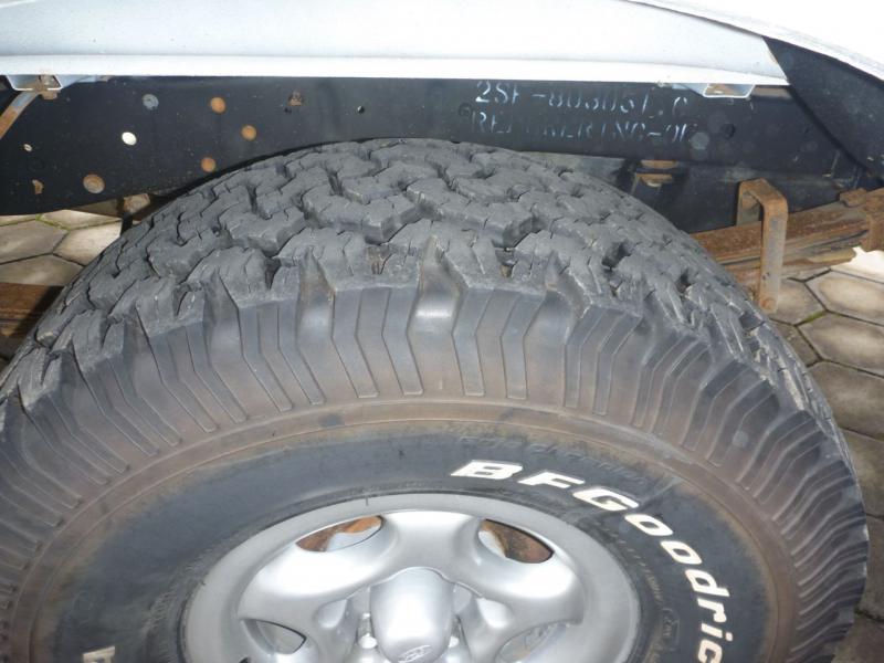

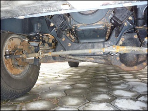

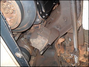

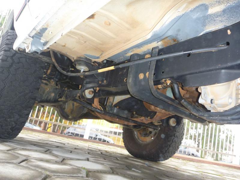

    Eddie and ALL!
    Nas minhas pesquisas e negociações tenho recebido muitas fotos e informações. Alguns detalhes me deixam intrigados! Vejam essas imagens [picape A: F-01,02 e 03 / picape B: F-04 e 05]] e, se possível, esclareçam meus comentários:
    * Chassi "pretinho" e feixe de molas e porcas + parafusos enferrujados [fotos F-01, 02 e 03];
    * Como conservar [... ou limpar!] separadamente; considerando que o chassi é o original?
    * Que partes são essas [fotos F-04 e 05]?
    * Na foto F-03, lado esquerdo, próximo à roda, seria um calço de tecnil, sob a mola?

    Waldir,
    Manter tudo limpinho e pretinho:
    • Dê uma boa geral e não use mais...
    • Dê uma boa geral e dependendo de onde você vai rodar pulverize por baixo com diesel, óleo de mamona ou afins...
    Foto 3 é a base (prato) onde encaixa a mola helicoidal (espiral) uns 2 post acima dá pra ver a mesma peça sobre o calço de tecnil.
    Fotos 4 e 5 - as fotos estão viradas - (gire as para a direita)
    travessa do motor, carter do motor (bem preto), coxim do motor e polia do motor. Dá pra ver também a barra de direção.

    Putz, Eddie, acho que não me expressei claramente! Rapá, eu não pretendo deixar a "futura" FEMIL "pretinha" não. Fique certo que a fera vai "trabalhar" no mato... Hehehe.
    A minha intriga é como o dono dessa conseguiu "separar" a limpeza. Chassi brilhando que só rastro de lesma em parede e, outros pontos enferrujados. Seria o famoso Solupan; para "impressionar" comprador abestado?

    Waldir, pela foto, eu diria que a pintura do chassis é original, e os parafusos com o tempo começam a enferrujar com produtos desengraxantes usados na lavagem. Por isso eles enferrujam, mas o chassis com tinta aguenta. Basta pintar tudo de preto que fica igual.
    Eu já dei uma pintura geral no chassis e suspensão da minha F1000. Depois que passar a época das chuvas, pretendo dar outra geral por baixo pra manter tudo em ordem.
