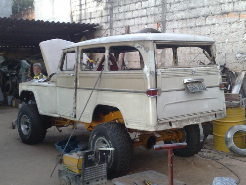

Abracao pra ti meu amigo e to passanu rapidao soh pra responder (to wifi 0800), depois posto fotos das atualizacoes na mecanica... tivemos muita coisa essa semana que passei aqui em BH.....
Abaixo a minha ultima visão da danadiiiiiiiinha..... :shock: e Sr. JOAOZIM no fundo.. FALA MESTREEE!!!!

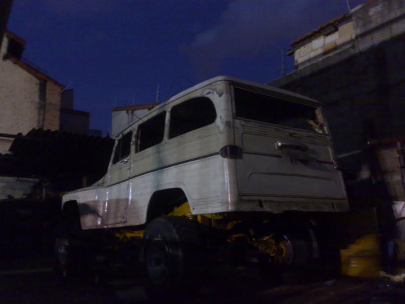

E ae galera, algumas fotos da evolução da FOrDINHA....

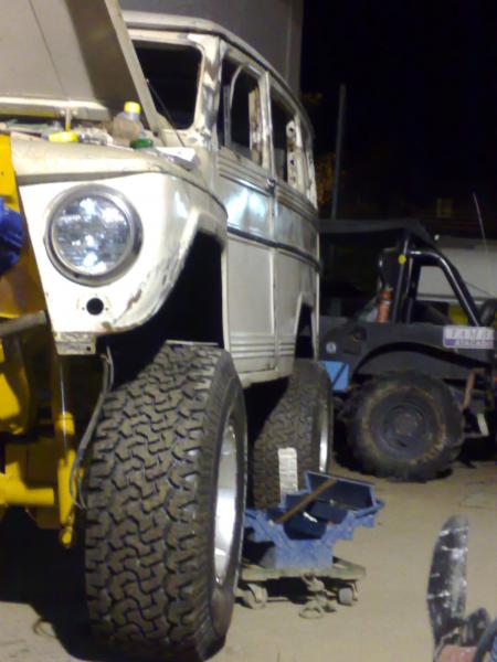

:arrow: Posição do banco e dentres de fora....:mrgreen: :mrgreen: :mrgreen: :mrgreen: A posicao ficou perfeita, melhor que a RANGER!!!!

:arrow: FOTO 4 visao interna da FOrDINHA, parabrisa baixo e bi-partido, interior creme :mrgreen: :dance: vai ficar fino!!! :mrgreen:
