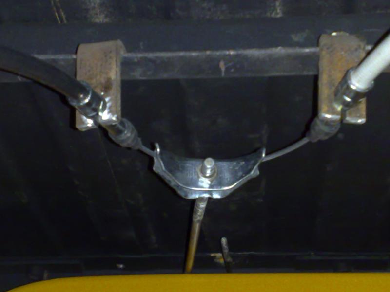

    1 Sistema freio de estacionamento e a disco ligados
    2 tubulacao de combustivel quase pronta
    3 tubulacao de combustivel quase pronta, bomba de gasolina e carbura ja com os tubos , em aço...
    4 O joia do Sr. Joao posicionando a vareta de oleo da C4... MESTRE!!!
    5 Suporte do freio de estacionamento, ainda falta levanta-lo um pouco, pra perto do chassis, com uma mola.

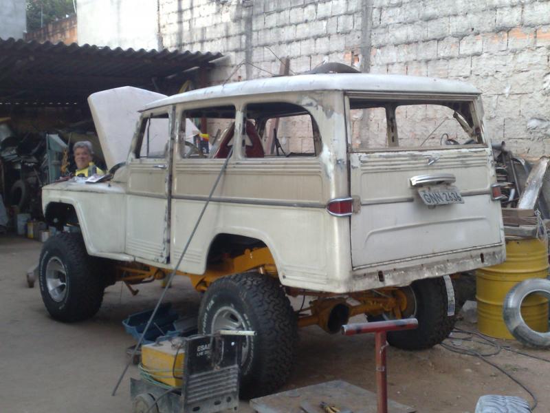

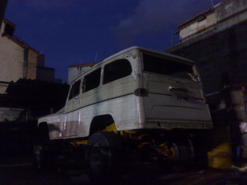

    Abaixo a minha ultima visão da danadiiiiiiiinha..... e Sr. JOAOZIM no fundo.. FALA MESTREEE!!!!
    Miniaturas de Anexos Miniaturas de Anexos RURAL 75 - FOrDINHA V8 292-210520094627.jpg

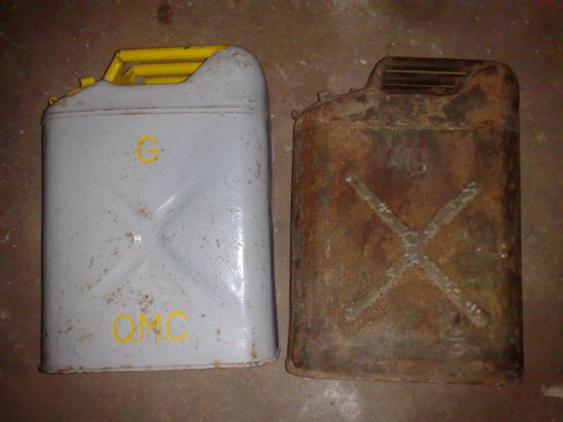

    Os 2 galoes da 2ª guerra que comprei, datados 20/05/45, que serao muito uteis no meu caso... Vou pintar de verde exercito.

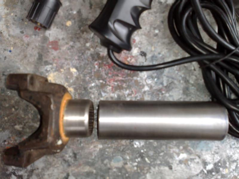

    A adaptaçao que será feita na saida da t-case...

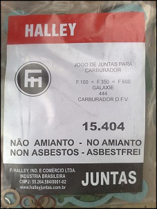

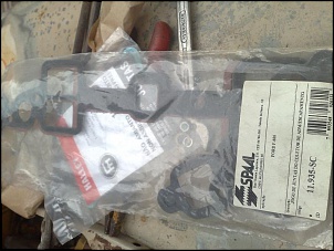

    Kit de juntas do carbura 444
    Miniaturas de Anexos Miniaturas de Anexos RURAL 75 - FOrDINHA V8 292-150520094440.jpg   RURAL 75 - FOrDINHA V8 292-160520094457.jpg   RURAL 75 - FOrDINHA V8 292-180520094500-001.jpg   RURAL 75 - FOrDINHA V8 292-180520094504.jpg   RURAL 75 - FOrDINHA V8 292-180520094510.jpg

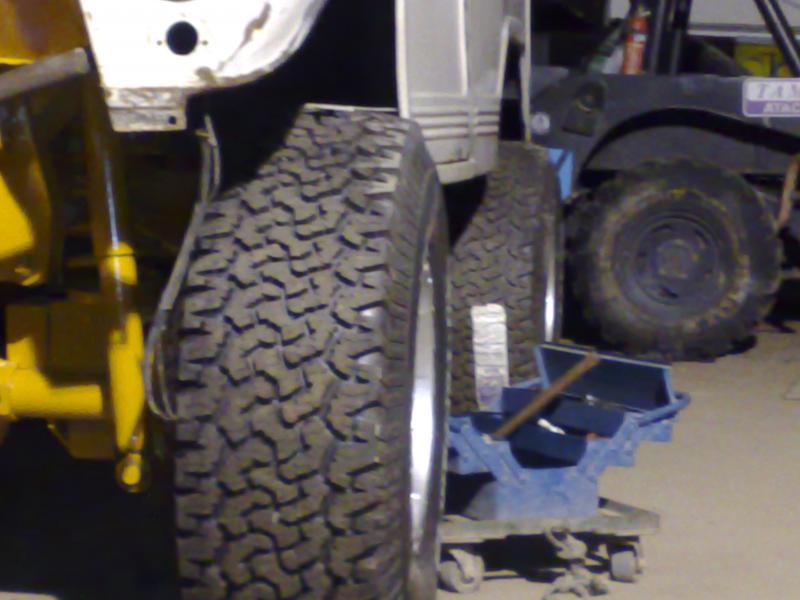

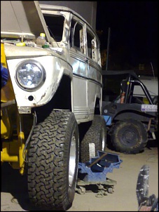

    Posição do banco e dentres de fora.... A posicao ficou perfeita, melhor que a RANGER!!!!

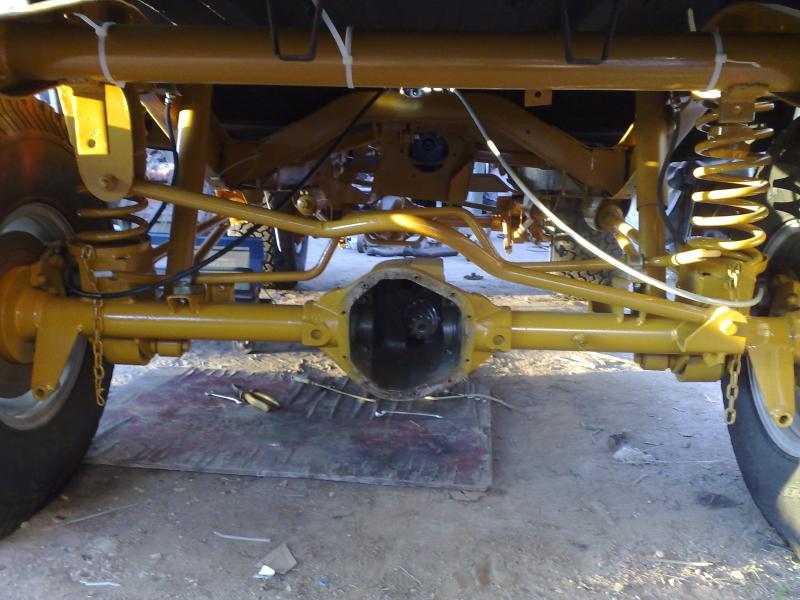

    Sistema de freio tras. esq.
    Sistema de freio tras. dir.

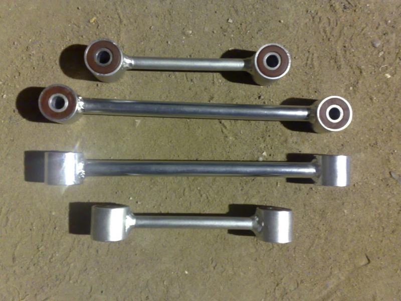

    Bieletas feitas sob medida para a barra de estanilidade, as menores sao dianteiras, as traseiras ficarma com 26cm de comprimento (furo a furo)

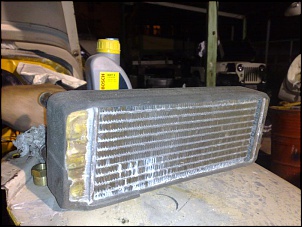

    NUTIÇA FOrDA - Radiador da C4
    Radiador da caixa automatica, ele é ou ERA um aquecedor do ar condicionado de carro, nao sei qual carro, e o Sr. Joao pegou par afazer esta adaptaçao e deu certo... Segue fotos e detalhes....
    Ele como "original"
    Parte frontal
    Ele fora da caixa plastica
    Tubos em cobre que farão a ligacao com a C4

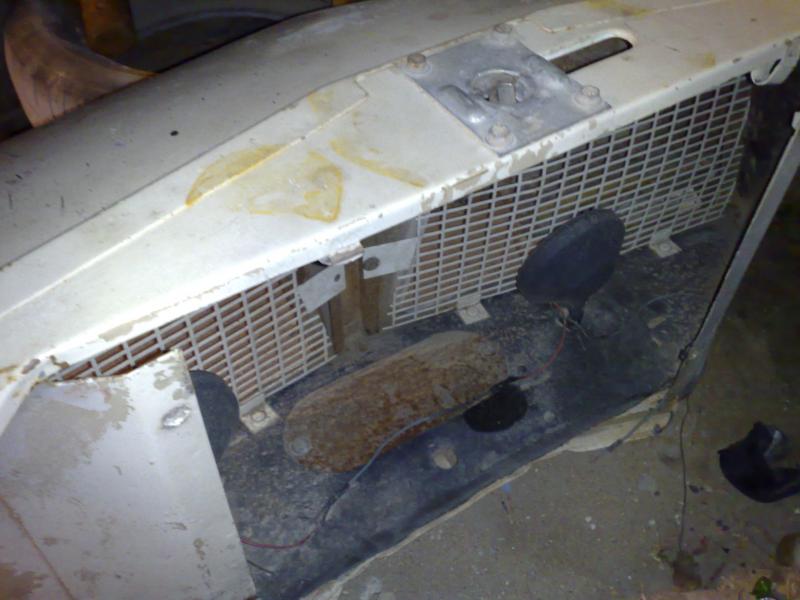

    Ele ficara mais ou menos no lugar onde esta o farol dentro da grade
    Mais parada uma resolvida!!!
    []'s....

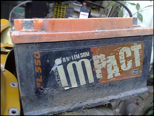

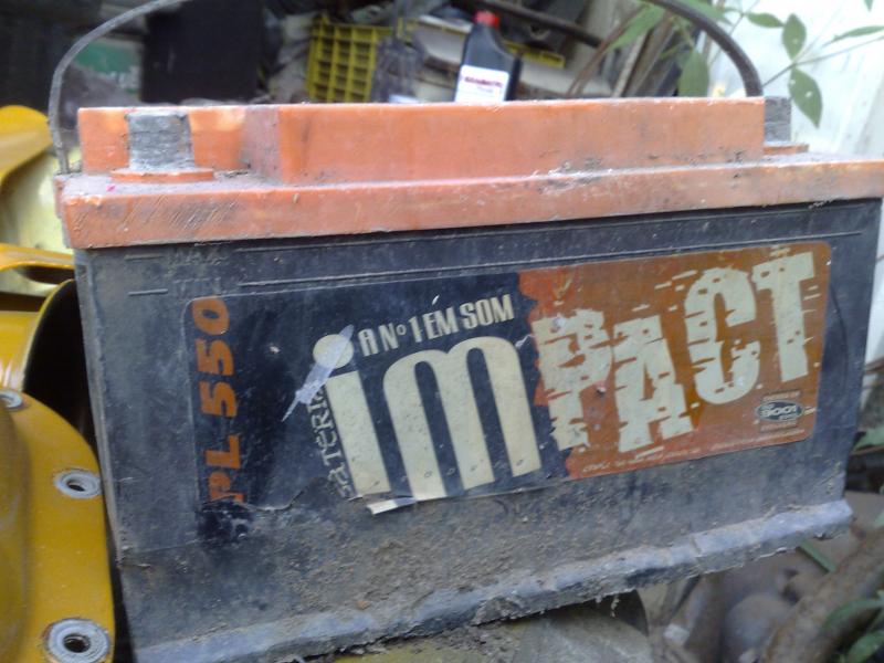

    Suporte da bateria
    FOTO 1 e 2: Dia 20 ultimo eu e Sr. Joaozim lá pras 7 da noite entre as conversas sobre as soluçoes medimos o "lugar" que poderia ficar a bateria, mas estavamos em duvida se seria o radiador da C4 ou a bateria neste lugar.
    FOTO 3 e 4: Dia Seguente o suporte estava pronto...
    FOTO 5: A bateria que foi usada como moldelo para tamanho e que o Sr. Joao ja usou e me recomendou, vo tentar achar esta mesma.

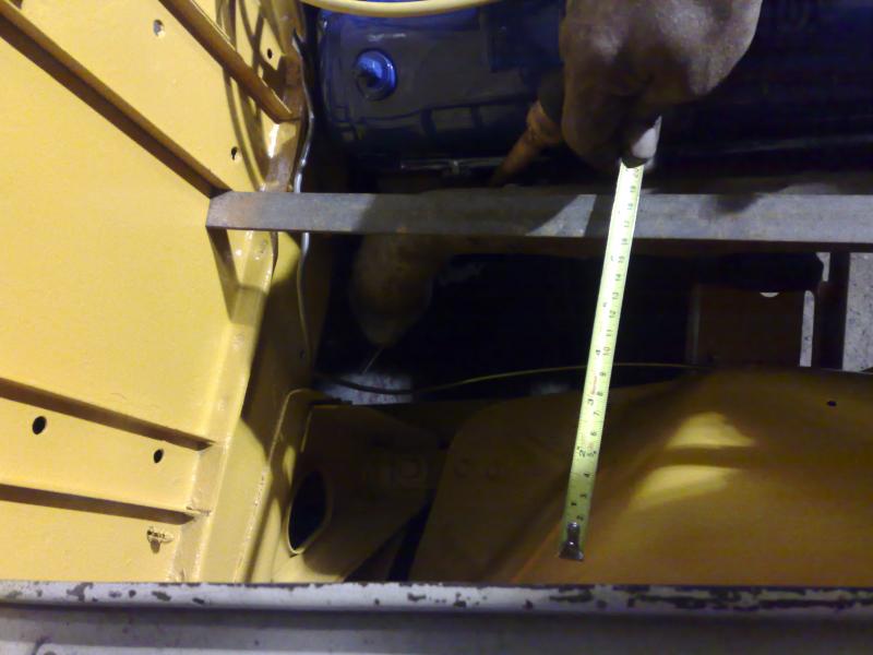

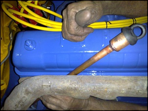

    Tubo da vareta de oleo da C4:
    FOTO 1 e 2 dia 20 agilizei a tubulação de cobre e solda e levei pra oficina a vareta é de VW- Variant
    Dia seguinte, Jaozim virolando o lado que fica na C4
    e Suporte pronto
    O Joazim trampa sozinho, fes tudo isso sozinho, a nao ser o servico terceirizado de torno e etc.... e ta fazendo de tudo pra por a Rural pra fora, que segundo ele eu nao o deixo fazer nada... huauahiuhuiaiuha grande mestre, adora oque faz, é justo e acha graça da vida...acabou de fazer 105 anos, 46 de oficina e 59 de idade... huahuahuhuaaa....
    Abraco a todos e obrigado Joaozim!!!

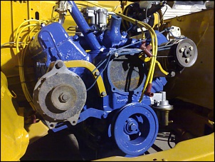

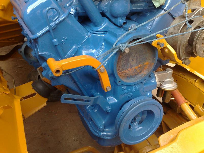

    Altrnador...:
    FOTO 1 e 2 Alternador basicamente no lugar, só faltam alguns ajustes...

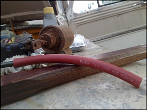

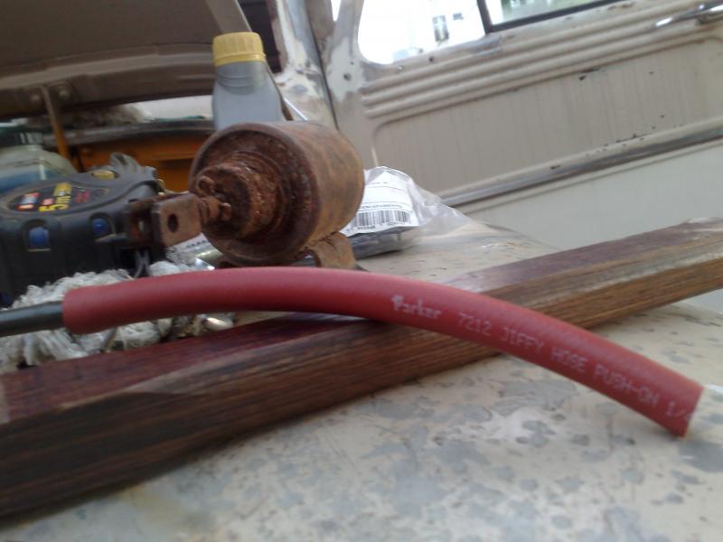

    FOTO 3 Mangueira que usarei para combustivel

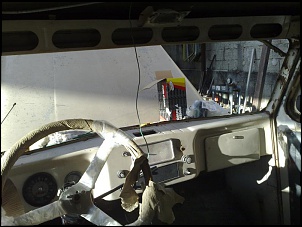

    FOTO 4 visao interna da FOrDINHA, parabrisa baixo e bi-partido, interior creme vai ficar fino!!!
    suporte do alternador que o Sr. Joao fez
    []'sssss.....
