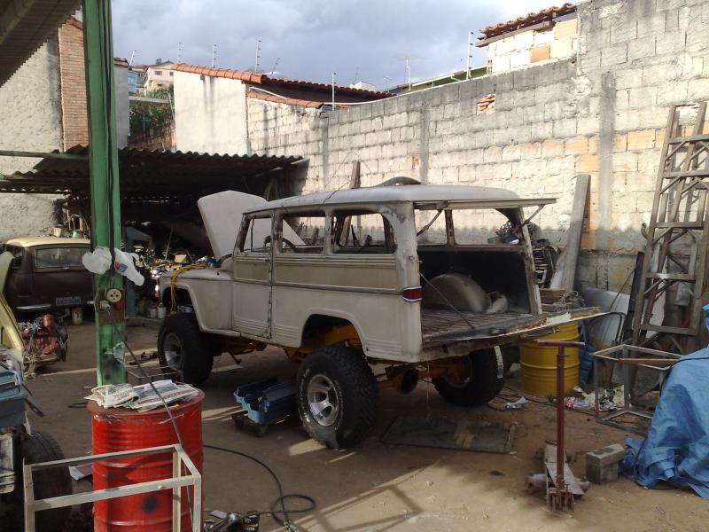

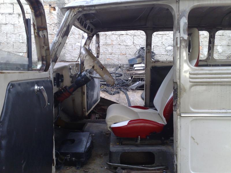

    1 Banco San Marino modelo BA65 que comprei direto na fabrica personalizado no site, chegou ontem pela manhã. FICOU LINDÃO HEMMMM!!!!!!

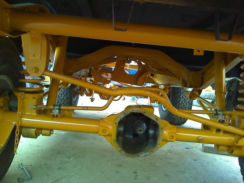

    2 Lata com acabamento ANTI-FERRUGEM por baixo pronto. A lata estava sobre o chassis para fazer medições para adaptação das alavancas da t-case e freio de mão (no assoalho só isto) e outras coisinhas.
    >Foi dada a outra, ou as outras, mãos da pintura no chassis e o suporte da t-case tb ja esta pintado de amarelo CAT!!!! Ficou fina!!!
    3 Foto (maior) da frente (sem frente ) com o acabamento de KPO....
    Ja chegaram a maioria das peças para o motor (cabo de velas, rotor...), as buzinas de Ford 29 e a de 3 cornetas , o outro galão esta a caminho. Semana que vem, segundo Sr. João, o motor já pode estar montado e a primeira tentativa de funcionamento aconteceraaaaaa.... huhuuuu (isto tb depende da entrega das peças dentro deste prazo) .
    As pequenas barras da barra de estabilidade tb estão a caminho, estão sendo fabricadas na mesma tornearia das arroelas dos links
    Por enquanto só estas noticias no BOOLOOOOGUIII da FOrDENHAA!!!!
    bjundas... to todo felizão Ta quase saindo, e teve gente perguntando qndo e como eu iria montar ume RURAL... e ta aiii.... e ta ele aí ó... todo vendo!!!!!!
    []'sssssssssss
    Miniaturas de Anexos Miniaturas de Anexos RURAL 75 - FOrDINHA V8 292-moto_0180.jpg   RURAL 75 - FOrDINHA V8 292-moto_0181.jpg   RURAL 75 - FOrDINHA V8 292-moto_0182.jpg

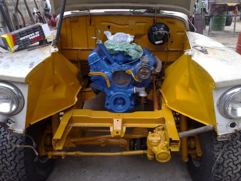

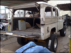

    E ai pessoal, ontem qndo cheguei a BH estive c a FOrDINHA, e realmente ta bem alta e o servico vai muito bem.
    >Cofre do motor ja pintado no mesmo amarelo CAT.
    >No motor faltam detalhes como juntas do carbura, tampa do reservatorio d oleo, reparo da bomba d'agua, radiador, montar o distribuidor, e outras coisinhas que sao dependentes dos itens citados acima, como o escape ki ja estamos pensando.
    >Sistema de freio quase finalizado.
    >Sistema mecanico de troca de marcha na coluna finalizado, so falta acelerar hehe
    >O assoalho por baixo ja esta ok, feito o acabamento antiferrugem, e to querendo fazer por dentro e no teto tb.
    >A altura do assoalho ficou 80cm,a do vao lateral dos chassis ao chao 55cm e a altura do teto 2,5m.
    >Alavancas de freio de mao e reduzida definidas.
    Por enquanto e so pessoal! Depois posto fotos. Agora to no celular.
    Abs to felizao!

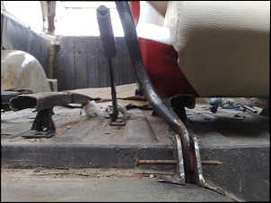

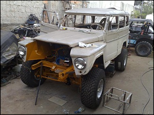

    Alguams fotos da evolução...
    Miniaturas de Anexos Miniaturas de Anexos RURAL 75 - FOrDINHA V8 292-150520094399.jpg   RURAL 75 - FOrDINHA V8 292-150520094416.jpg   RURAL 75 - FOrDINHA V8 292-150520094401.jpg   RURAL 75 - FOrDINHA V8 292-160520094453.jpg   RURAL 75 - FOrDINHA V8 292-150520094425.jpg
