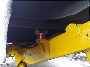

    Ola amigos Ruralzeiros e offroader's em geral!!!
    Comprei esta Rural do ano de 1975 em MAIO de 2007 e de lá pra cá tenho trabalhado bastante pra montar a bendita.
    Vou usar motor e transm. de carros da própria FORD. Primeiro pela preferência e confiança, depois por se tratar de um veículo de 1975 RURAL FORD/WILLYS NACIONAL, um dos ultimos lançamentos do modelo no Brasil, com alteraçnao para motor Ford 4 cilindros OHC 2300 neste ano, que provavelmente equipava a FOrDINHA, fabricação da Rural que se estendeu ate 77 com esta configuração.
    Configuração a ser instalada:
    Motor_Ford v8 292 (foto anexa, podem ser vários doadores, mas eh FORD )
    Caixa transm._C4 ( foto anexa, doado do Landau, mas pode ser outro tb, mas eh FORD ) Comprei algumas peças necessarias para montar esta caixa neste motor.
    T-case_Hilux (doado da SR5)
    Eixos_DANA44 (doado de Trolha 04)
    Suspenção_feixes de Band e spoada (amortecedores a definir)
    Rodas_JOGO 1 off-road - beadlock's feitas na roda da F1000, gota radial, aro 15"
    JOGO 2 on-road - rodas originais da Rural para uma volta mais "social"
    Pneus_JOGO 100% offroad de 33" a 35", desenho nao definido.
    JOGO onroad a definir tamanho e desenho
    Amigos, a media que o serviço for sendo feito vou postando fotos (se possivel) e alguns processos no andamento do projeto tb....
    Miniaturas de Anexos Miniaturas de Anexos RURAL 75 - FOrDINHA V8 292-25-05-2007-001.jpg   RURAL 75 - FOrDINHA V8 292-22072008411.jpg   RURAL 75 - FOrDINHA V8 292-22072008414.jpg   RURAL 75 - FOrDINHA V8 292-08082008468.jpg   RURAL 75 - FOrDINHA V8 292-09082008517.jpg

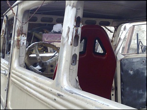

    Quando estava a procura de um carro, procurava por F75 ou Rural e tinha em mente o tipo de carro que queria, o usado e conservado naturalmente. Achei o carro perfeito em minhas primeiras saidas para pesquisa, e ela estava montada com tudo certinho e fiz negocio apenas na lata e chassis com documento em dia. Assim que comprei e já tinha em mente o que ia ser o carro, fui procurar uma oficina para fazer a montagem de toda a mecanica, suspenção e dar uma geralzinha na lata. Busquei pessoas de confiança e fiquei sabendo da Oficina e Clube offroad INIMIGOS DO ASFALTO, que hoje estão fazendo um trabalho justo e maravilhoso na Rural, na cidade de Contagem-MG e que abraçaram o projeto com vontade a apreço, mas precisavam de um prazo pra comecar os serviços, ok tudo bem nao tenho pressa... quero serviço de qualidade, nao importa o tempo. Ela chegou na oficina no meio deste ano e estou mutio satisfeito com andamento dos serviços, o pessoal é nota 10 e ainda temos muito trabalho pela frente.
    Enquanto aguardava os mecas pra comecar a FOrDINHA fui pesquisando o carro Rural em geral, suas décadas e mudanças, algumas possiveis adaptações e melhorias, ajeitando o powertrain e pensando numas loucuras pra fazer.
    A Primeira alteração foi rebaixar o teto da Rural , eu nunca tinha visto antes e o pessoal da oficina tambêm não. O serviço foi feito em OUT/08 (fotos) sucesso absoluto na minha opnião, e agora já está finalizada, mas como nao estou morando em BH, so vejo ela qndo to por aqueles lados...
    Depois disso foi dada uma lixada só para tirar bolhas, cascas da pintura antiga e alisar as massas de remendo do rebaixo do teto e acabamento em verniz por cima da pintura original (ainda sem fotos).
    Perguntas e sugestões construtivas serão muito bem vindas!!!
    Espero que gostem da minha FOrDINHA!!!!
    []'s_sejam bem vindos!!!
    Miniaturas de Anexos Miniaturas de Anexos RURAL 75 - FOrDINHA V8 292-241020081355.jpg   RURAL 75 - FOrDINHA V8 292-241020081359.jpg
    Fala Alexandre,
    o negocio fai ficar bom heim.....Configuração show de bola......Vai mandando o passo a passo pra gente acompanhar.....
    E para o freio?? Ta pensando em fazer o que??? V8 com pneu 35....rsrsrs
    09/04/2006
    6,415
    Ola Diogo!!!
    heheheee vai ter ki parar neh....!!!!
    Vou usar o sistema de freios original dos eixos, nao sei qual a marca e detalhes, mas tenho infromacoes que eh bom....
    Abraços e obrigado!!!
