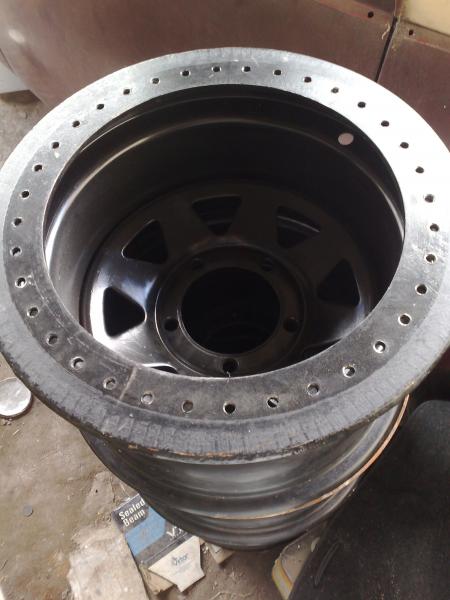

    Arrow Rodas bead-lock
    Rodas bead-lock
    Mangels, orig. F1000, alterada para 15x10.
    Aneis prateados e parafusos sextavados.
    []'s...

  • #268
    Usuário Avatar de Zepi
    24/05/2005
    4,509
    Alexandre, que motor vai ir nessa belezura aí?
    Não me diga que vai manter o original?
    Tá ficando ótimo!

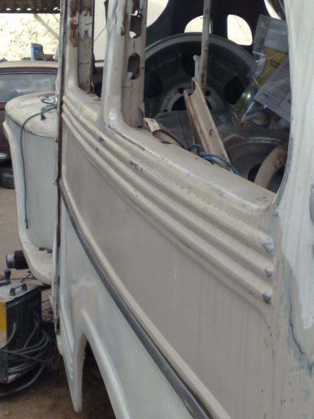

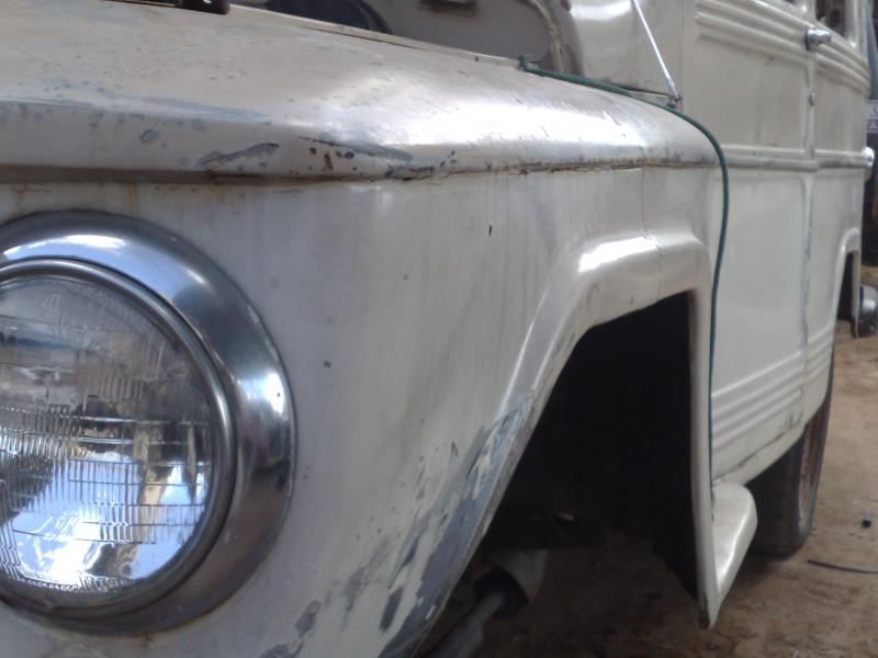

    Algumas fotos
    Miniaturas de Anexos Miniaturas de Anexos RURAL 75 - FOrDINHA V8 292-140320093293.jpg   RURAL 75 - FOrDINHA V8 292-140320093315.jpg   RURAL 75 - FOrDINHA V8 292-140320093316.jpg   RURAL 75 - FOrDINHA V8 292-200120092762.jpg
