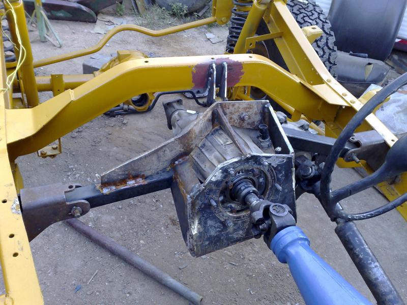

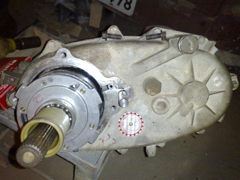

    Skull, veja estas fotos.....
    Na terceira foto é como esta hj, quer dizer, como estava, pois hj tiramos a tcase e o ultimo "pedaço" da C4.....
    Amigo, em meio a tantas opções, corta, compra kit, chega pra frente ou pra tras..... to de cabeça quente!!!!!!!
    Abs e valew ai a acessoria!!!!!
    Te pago uns tragos de J.Daniel's.!!!!!
    Miniaturas de Anexos Miniaturas de Anexos RURAL 75 - FOrDINHA V8 292-240420094090.jpg   RURAL 75 - FOrDINHA V8 292-200520094601.jpg   RURAL 75 - FOrDINHA V8 292-3641_72010621145352.jpg   RURAL 75 - FOrDINHA V8 292-250420094169.jpg

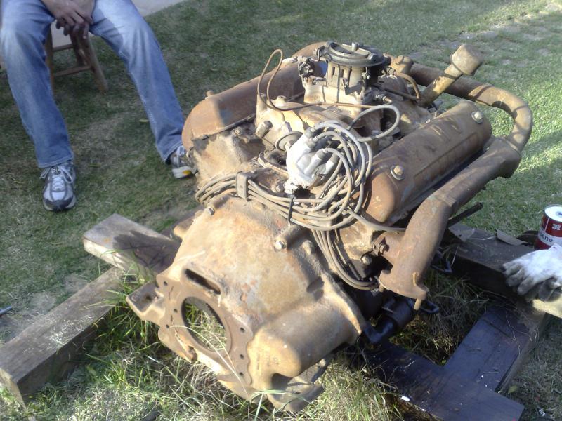

    Velho, obrigado por me dar esta oportunidade de virar um FORD V8 que estava parado a uns 25 anos, e virou direitinho.
    Primeiramente tirei as velas e pus bastante querozene, tombei ele de leve e fiz a mesma coisa do outro lado. Depois com uma alavanca e dente por dente, fui girando o volante prum lado e depois pru outro e fiz por 2 X de cada lado..... no fim ele estava, digamos, "leve", girei o pratão na mão e também lá na frente na polia com a mesma chave de vela.
    Não ouvi e nem senti nada fora do normal.

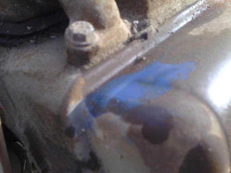

    A tampa de valvula dele é azul como o meu , e ele era de uma F-350 do avô do amigo.
    DETALHE: Ele disse que hj a F esta toda reformada com mecanica MWM e parece ZERO!!!!!
    O resto da historinha eu te conto depois, era do avô que deu pra ele e tralálá..... Totalmente exelente!!!!!!!
    Agora, fica ai com as fotinhas para ir atiçando a cuca José FORDSON!!!!!!
    []'s fordando!!!!!!

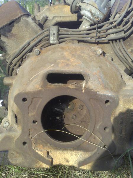

    A historia que ele me contou foi a seguinte:
    O avô dele comprou esta F350 e não andou nem 10 mil kms com o V8, por motivo da crise do petróleo, mudou para 4cc (e deu ao neto) e (o Gustavo) encostou o bicho no galpão da familia, isso segundo o Gustavo, foi a mais de 20 anos, e por lá ele ficou na mesma posição por todo este tempo, sempre escorado nos dormentes e em pé!!!!
    O avô faleceu a uns 2 anos e depois disso ele levou o motor pra casa e desde então esta da mesma maneira, nos dormentes e coberto com lona, pois agora ta do lado de fora da casa, como pode ver nas fotas.
    Ele pretendia fazer uma lancha de lago com ele, ou um CJ-tão nervoso, mas o tempo e alguns problemas acabou com o sonho do amigo. E hj, ele me vendo nesta empolgação com os carros e etc, a mão dele coça para fazer algo com o motor, mas ele tem certeza que não fará nada com ele, acha que não vai ter $$$ e tempo disponível e largou os projetos (a minha F100 e este motor) que tinha e me passou, e olha que sou amigo dele a mais de 10 anos.... e nunca tinhamos conversado sobre carros. quanto mais sobre V8's!!!!!!!!
    Como dizem os manos de SP, "Vida loka manooooooo!!!!!!"
    Ai vão mais fotenhas pra derreter a vontade ai!!!!!!
    []'s irmão Fordson!!!!!
    Tenho certeza que tio Henry tá gostando de ver isso!!!!!!
