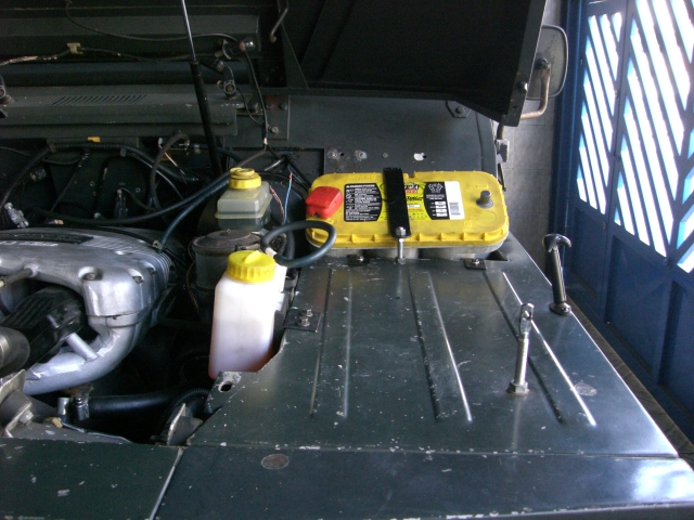

    Tive um pouco de trabalhinho foi com a bateria e alternador, parece que o alternador não esta sendo suficiente, tenho a sugestão de adquirir um de Tempra, alguém tem mais alguma sugestão?
    E a bateria eu também terei de comprar outra, passarei a da Rural para a F100 e compro uma de melhor qualidade e amp. para a Rural, alguma sugestão?

    Grande Alexandre,
    Eu estou usando um alternador de 120A do Vectra, portanto avalio que seja uma opção em relação ao de Tempra.
    Como você é um cara que gosta de coisa boa, sugiro você partir para uma bateria Yellow Top modelo D31A da Optima, pois ela é de ciclo profunda e tem 2 anos de garantia. Também estou usando uma dessa e recomendo 200%.

    Este alernador é uma boa idéia hem! Vou ver se é possível a instalação dele, espaço disponível, o valor em relação ao do Tempra, que o Sr. João costuma ultilizar.
    Sobre a bateria Optima, eu namoro uma dessas a anos, acho que chegou a hora né , é algo caro mas que terei bastante retorno, aí só faltará uma boa bobina de , e um distribuidor decente, mais atual que o original, que uso e o sistema elétrico estará totalmente confiável.
    Obrigado pela dica Gnecchi, tudo de bom a vc e toda família! Boa semana cara!!!!

    Troca a bateria mesmo, brother. Imagina se precisasse usar o guincho...
    Falar nisso, vou ter que arrumar uma também pois a bateria que usei ontem foi emprestada.

    Sobre o alternador...o que tenho de 120A é de ômega!!!
    Não seria mais fácil um alternador p'np?????
    E não sei se esses de vectra e ômega não são os mesmos...

    Olá Zepi, quanto a não ser plug'nplay, qualquer um será, mas não vemos (eu e jones) problemas quano a isto.
    Queremos é ter confiança.
    Sobre o modelo decidirei juntamente com o Jones.
