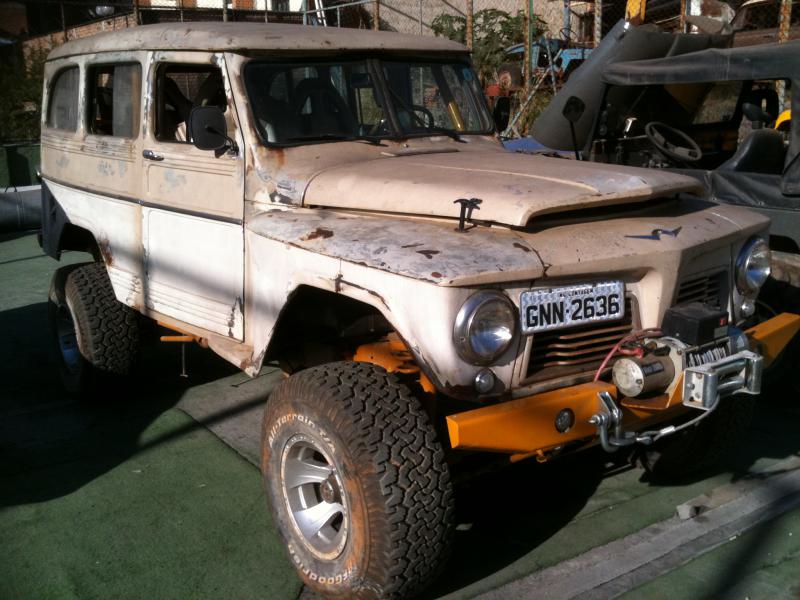

    Galera, umas fotinhas pra colorir o tópico.....
    Mas minha Rural é marron....
    Valewwww!!!

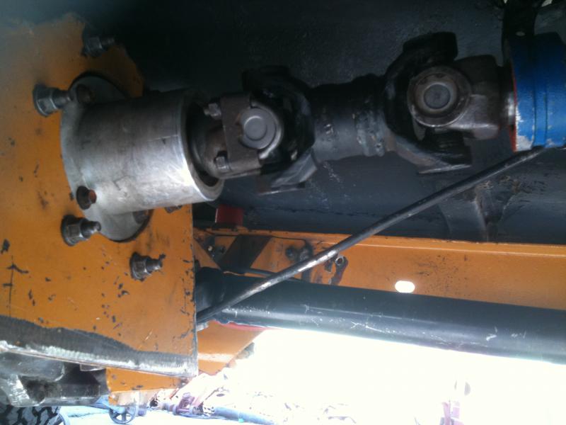

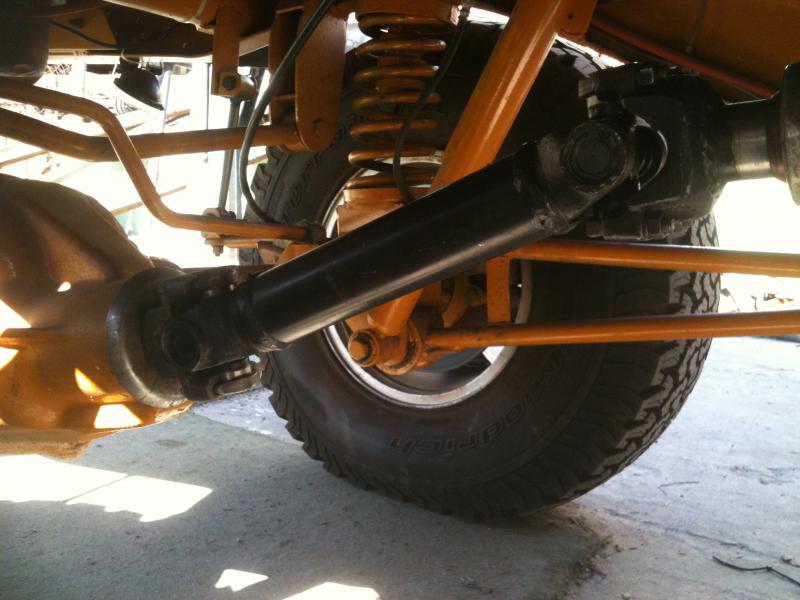

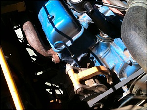

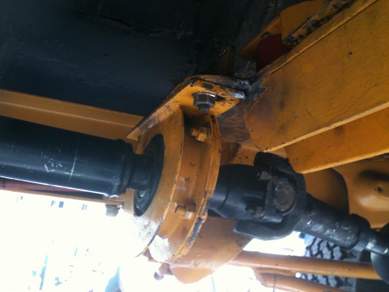

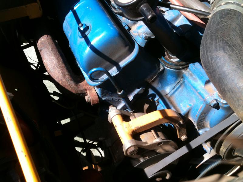

    Agora a frente....
    O Jones alterou alguns suportes para parar com a vibração que estava acontecendo. E parou!!!!
    Ta ai a prova!!!!

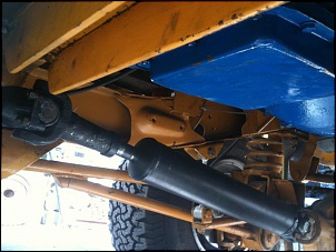

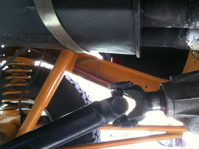

    Perfect Xandeco!!!... Me diz uma coisa, eu vi bem, a tua TCase é divorciada?...
