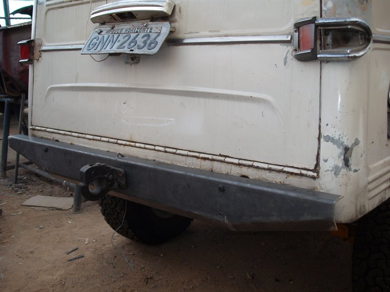

Só estou achando que a lateral merece ser fechada, pois pode ficar uma navalha. N sei se isso ja será feito... :mrgreen:
:concordo:
Alexandre,na minha cheroka fiz um de ferro(muito feio por sinal)e fechei as laterais, BAGUAL = categoria:concordo:
Parachoque ficou 10!
Vou tirar muitas ideias desse tópico.
So quero ver pronta em!
VALEW AI LOIRO...
Gostei de mais tb... logo estara pronto o interno e ai eh pra andar de vez...!!! kkk
Abs!!!
gostei desse parachoque traseiro, muito bom
Valew ae Smoothao!!!!
Tb gostei bastante, simples, bonito e ,acho que, bem funcional, pois o angulo de saida ficará otimo!!!
